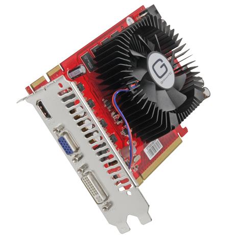

http://www.e-shop.gr/show_per.phtml?id=PER.512678
με native hdmi
