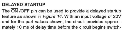

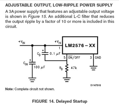

κατέβασε το pdf και είσαι οκ.
attachment.php
Απο το manual του 317.

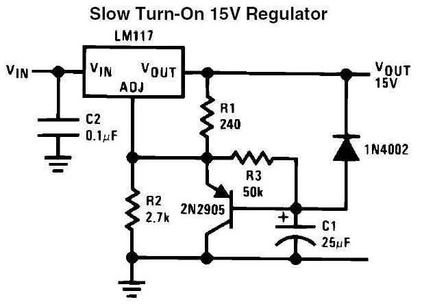

Για μετατροπες το συζηταμε.

Σε αυτό το κύκλωμα δεν θέλει και μια αντίσταση παράλληλα στον πυκνωτή για κλείνει γρήγορα η τάση τον 9V;
το κυκλωμα που εδωσε ο παπακος ειναι το ιδανικο για αυτο που θελεις να κανεις. Ειναι εφαρμοσμενο και δουλευει τελεια. Ο χρονος εξαρταται απο την τιμη της αντιστασης R3 και του πυκνωτη C1. Μεγαλυτερες τιμες - μεγαλυτερος χρονος.

Με το κύκλωμα του LM317 η έξοδος ανεβαίνει σιγά σιγά από τα 0 στα 9 βολτ .
Αυτό δεν θα σου δημιουργήσει πρόβλημα ;
Αυτό είναι για SOFT START σε νήματα πχ σε ψηφιακά δεν δουλεύει γιατί τα τρελαίνει.

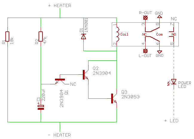

Εγώ πάντως έχω βάλει ένα απλό κύκλωμα καθυστέρησης: ένα τρανζίστορ, ένας πυκνωτής, δύο αντιστάσεις και ένα μικρό ρελεδάκι (με την απαραίτητη δίοδο στο πηνίο). Δουλεύει μια χαρά και πιάνει ελάχιστο χώρο.
Βαγγέλη έχεις το σχηματικό από το κυκλωματακι;
Re: Απάντηση: Re: Καθυστέρηση έναρξης LM317.
Η βασική ιδέα είναι αυτή που φαίνεται στο συνημμένο σχηματικό, μόνο που έχω κάνει μια πιο απλοποιημένη εφαρμογή από αυτή που φαίνεται εδώ: έχω αφαιρέσει τα R1, Q1 και Q3 (βασικά, δεν είχα ακριβώς το σχέδιο από αυτό το κύκλωμα που έχω φτιάξει και βρήκα στα αρχεία μου αυτό που πλησιάζει πολύ).
Η ιδέα είναι πολύ απλή: η αντίσταση φορτίζει τον πυκνωτή και, μόλις η τάση στον πυκνωτή (δηλ. στη βάση του τρανζίστορ) φτάσει τα 0.6-0.7 βολτ, τότε το τρανζίστορ άγει και κλείνει το ρελέ. Για τη σταθερά χρόνου που χρειάζεσαι, η τιμή της αντίστασης θα πρέπει να είναι μεγαλύτερη και η τιμή του πυκνωτή μικρότερη. Θέλει λίγο πειραματισμό εδώ. Επίσης, το τρανζίστορ μπορεί να είναι οποιοδήοτε μικρό τρανζίστορ NPN.
