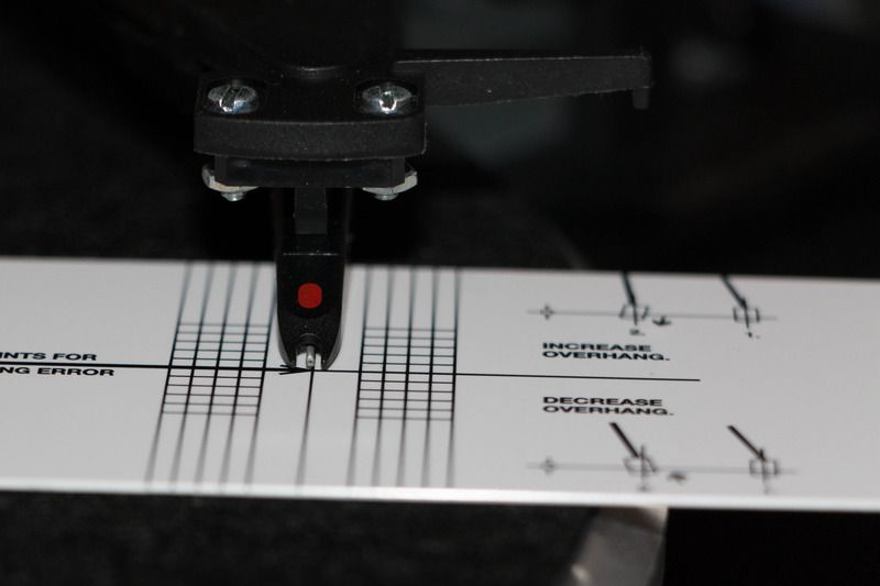

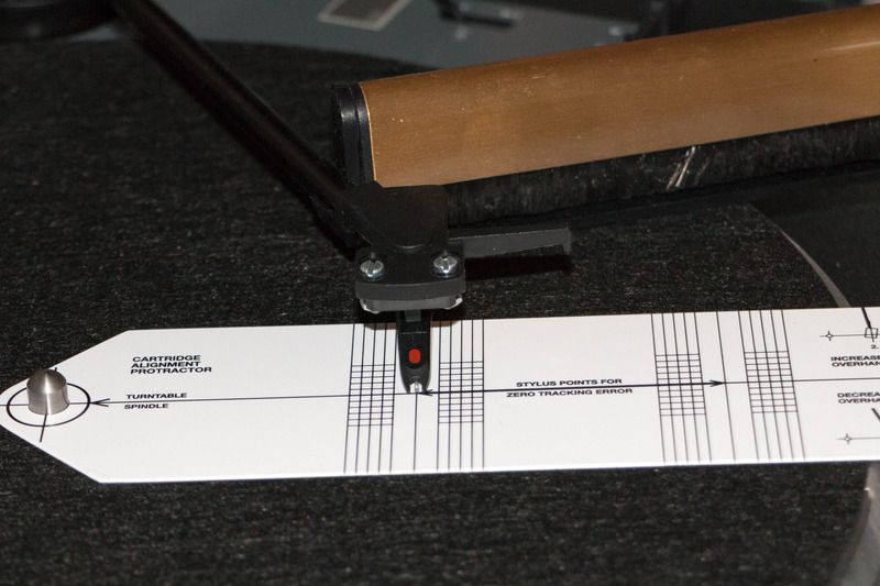

Παρέλαβα τον οδηγό . Δοκιμάζοντας βλέπω πως τόσο στην πρώτη θέση όσο και στην δεύτερη το πίσω μέρος στρέφει ελαφρώς ?? προς το κέντρο . Οι οδηγίες λένε πως πρώτα στρίβουμε αριστερόστροφά η δεξιόστροφα την κεφαλή στη πρώτη τρύπα (πλησιέστερη στο κέντρο ) μέχρι να την κεντράρουμε και μετά ξαναελέγχουμε στην δευτερη θέση (εξωτερικά) . Αν εκεί χάνει , την ευθυγραμιζουμε μετακινώντας την κεφαλή όλη μπροστά ή πίσω και ξανα απο την αρχή . Εγω βλέπω πως είμαι στην περίπτωση για decrease overhang άρα πρέπει να σπρώξω την κεφαλή πίσω , αν ευθυγραμμίσω στην πρώτη θέση και στην δευτερη παραμείνει να κόβει το πίσω μέρος προς τα μέσα ? Επίσης δεν καταλαβαίνω γιατί ενώ στις οδηγίες λέει grid 1 το εσωτερικό και 2 το εξωτερικό , στον οδηγό επάνω ετσι οπως τα δειχνει δεξιά 1 είναι ο εξωτερικός και 2 ο εσωτερικός . Καταλαβαίνω κάτι λάθος ?
Grid 1 . Φαντάζομαι ότι για να το ισιώσω θα πρέπει είτε να χαλαρώσω και τις δύο βίδες , και να πάω ή ένα κλικ πίσω την αριστερή όπως κοιτάμε , ή ένα κλικ μπροστά την δεξιά , εχει και απο τις δύο πλευρές διαδρομή αν και πως προς τα πίσω πολύ παραπάνω
Grid 2 . Έχει κάτσει ένα κλικ πιο αριστερά η κεφαλή αλλά και πάλι είναι εμφανής η συνολική μετατόπιση προς το κέντρο . Περιμένω παρατηρήσεις και σχόλια . Επίσης αν κάποιoς ενδιαφέρεται για τον protractor και δεν θέλει να παραγγείλει ας έρθει με π.μ να τον σκανάρω και μετα τυπώνει σε χοντρό χαρτί και καθάρισε . Ανάλογοι οδήγοι υπάρχουν και στο vinylengine βεβαία
Εαν καταφερεις η κεφαλη και το headshell να ειναι παραλληλα (το ενα με το αλλο) και τα δυο μαζι να ειναι παραλληλα με τες γραμμες στον προτρακτορα ενω η ακιδα ειναι στην σωστη θεση (κατα προτιμηση στην μεσα θεση) , τοτε θα ειναι σωστη και στα δυο σημεια του προτρακτορα.
Αν η κεφαλη και το headshell δεν ειναι παραλληλα, θα εχεις λαθος και στα δυο σημεια.
Aσχετα με το που θα βαλεις την κεφαλη στο headshell, στριβοντας την δεξιοστροφα η αριστεροστροφα, μπορει να ειναι (η κεφαλη) παραλληλη με τις γραμμες του προτρακτορα.Αν ομως η κεφαλη δεν ειναι παραλληλη με το headshell, τοτε η ρυθμιση ειναι λαθος,ασχετα με το αν η κεφαλη μονον ειναι παραλληλη με τις γραμμες.Και το σιγουρο ειναι οτι δεν προκειται να ειναι παραλληλη και στα δυο σημεια, συν το οτι το overhang θα ειναι επισης λαθος.
Headshell φαντάζομαι εννοείς το πανω μέρος η "βάση" επάνω στο οποίο είναι οι τρύπες για να δέσει η κεφαλή . Αρα λοιπόν πρέπει με συνεχόμενες δοκιμές να παραλληλίζω την βάση με την κεφαλή και την κεφαλή με τον προτράκτορα και στις δύο θέσεις . Το δευτέρο το βλέπω με το μάτι , κεφαλή όμως με βάση πως να ελέγξω ? Το σώμα της ΟΜΒ10 http://www.turntableneedles.com/Ortofon-OMB-10_p_2999.html είναι κωνικό και ανοίγει προς τα πίσω . Ισως με το πάνω μέρος της κεφαλής να μπορούσα να δω αν παραλληλίζει με την βάση αλλά επειδή αυτά έρχονται σε επαφή πρέπει να σκύβω κάτω από το ύψος της βελόνας . Και μετά να ελέγχω κεφαλή και προτράκτορα . Ισως αν το έβαζα το πικ απ σε κάποιο ψηλό ράφι και το κοίταζα απο κάτω όπως κοιτάνε οι μηχανικοί τα αυτοκίνητα στις ράμπες .Η κάποιο καθρεφτάκι της γυναίκας ? Δυσκολάκι η διαδικασία . Κάποιο βίντεο στο tube αναλυτικό έχετε υπόψιν ? Έριξα μια ματιά αλλά δεν βρήκα κάτι κατατοπιστικό .
Ευχαριστώ
Ευχαριστώ
Ναι αυτο εννοω με το headshell.
Καταλαβαινω την δυσκολια λογω σχηματος της ortofon αλλα μπορεις να την παραλληλησεις με τις βιδες απο πανω,να ειναι και οι δυο σε ισες αποστασεις μεσα στις τρυπες του headshell.Eπισης οπως λες,ενα καθρεφτακι βοηθα.
Λιγη υπομονη θελει δεν ειναι πολυ δυσκολο
