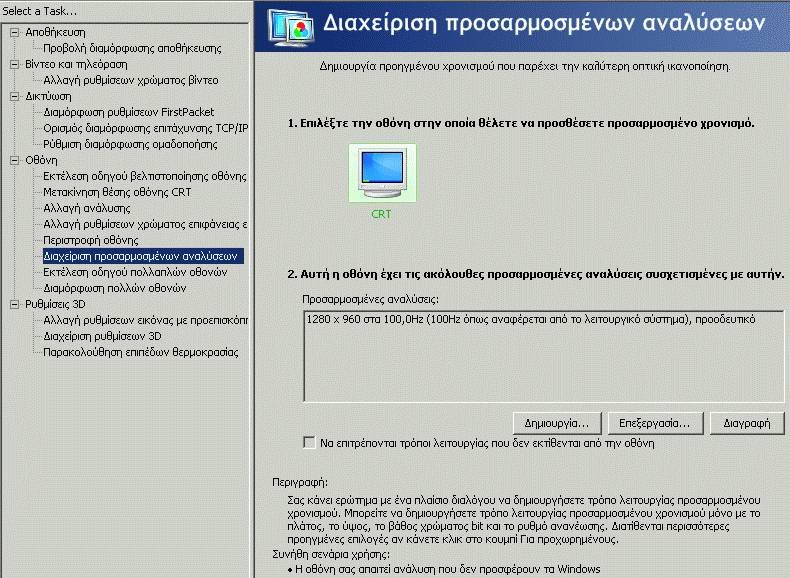

Επειδη απ`οτι καταλαβα μαλλον εχεις τον Optoma HD80,θα πρεπει να δημιουργησεις χειροκινητα την αναλυση 1080p 24Hz.

Κοιτα την παραπάνω εικονα που σου δειχνει ο nix και δημιούργησε χειροκίνητα ανάλυση στα 24p.

Πολλες συσκευες απεικονισης (προβολεις,τηλεορασεις κ.λ.π.) ενω υποστηριζουν 24Hz λόγω αμελειας του κατασκευαστη δεν το εχουν δηλωμενο στο τσιπακι που φερει η συσκευη και υποδηλωνει τις δυνατοτητες της.
Με αποτελεσμα στις διαθεσιμες επιλογες που σου βγαζει η καρτα γραφικων να μην εμφανιζεται η επιλογη 24Hz.Αυτος ειναι και ο λογος που το PS3 σε καποιο firmware update προσθεσε τη δυνατοτητα force 24Hz.
Το ιδιο πρεπει να κανεις κ`εσυ.Δηλαδη να δημιουργησεις μια δικια σου αναλυση 1080p 24Hz για να παρακαμψεις την ασυνενοησια μεταξυ καρτας γραφικων και τηλεορασης.
Αυτο το κανεις σ`αυτη τη καρτα και συγκεκριμενα στην επιλογη που σου εχω τονισμενη.
attachment.php
Επιλεγεις δημιουργια και στο πινακακι που θα σου εμφανισει εισαγεις την επιθυμητή αναλυση και τα επιθυμητα Hz.
attachment.php
Επειτα επιλεγεις το ελεγχος και στο νεο πινακα που θα σου εμφανισει σκρολαρεις μεχρι το τερμα του κειμενου για να σου επιτρεψει
να πατησεις το ok.Η τηλεοραση σου θα κανει ενα στιγμιαιο αναβοσβησμα καθως θα αλλαζει αναλυση και θα επανελθει στην προηγουμενη που δουλευες.
Αν τα εχεις κανει ολα σωστα στις διαθεσιμες αναλυσεις θα σου εμφανιστουν και τα πολυποθητα 24Hz.
