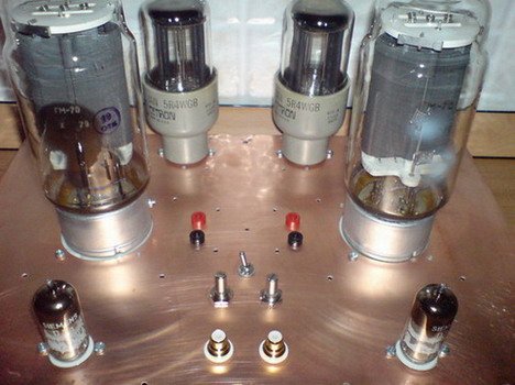

Ενώ είπα σήμερα να τελειώσω το σανιδάτο για να κλείνει αυτό το θέμα με την μεγαλορωσίδα, παρατήρησα στην μία από τις δύο, την δεξιά όπως βλέπεται καθαρά και εσείς να έχει χαθεί μάλλον το getter και να έχει ψιλοασπρίσει. Υψηλή δεν έχει φάει ακόμα. Τα νήματα της ανάβουν κανονικά.
Τι λέτε ? αποδήμισε εις κύριον ? εάν είναι να παραγγείλω για να μην αργούμε.......πριν μιζαρουμε.....

Μαλλον αεριστικε παει το vacuum...αλλα το νημα αναβει και φωτιζει κανονικα???παραξενο :bigcry:
Ναι Γιάννη ανάβει κανονικά.....αλλά μάλλον μου φαίνεται ότι την έχει πάρει την δόση της.....:smash:
Συνηθως οταν παρει αερα φωτιζει λιγο η καθολου,,παραξενο ενω το ρευμα ειναι κανονικο σχεδον.. βασεις τι χρησιμοποιεις? που βρηκες για τις GM 70?:guitarist:
Οι καθρεπτες ασπριζουν απο αερα η απο υπερθερμανση επι ωρα.. κοκκινισμα συνεχες με ρευμα κορεσμου,,απο ανοδικο ρευμα πως παει??? :guitarist:

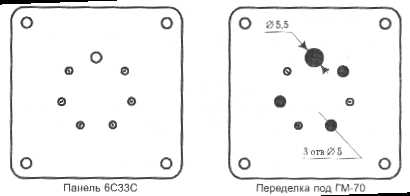

Οι βάσεις που χρησιμοποιοώ για την ΓΜ70 είναι αυτες της 6C33, φρεζαρισμένες.

Λοιπόν, επί του προκειμένου: μάλλον φάινεται να έχει πάρει αέρα μέσα. Προφανώς ελαχιστότατο, τόσο ώστε να χαθεί το getter, όχι όμως τόσο πολύ ώστε να κάψει το νήμα.
Μήπως θυμάσαι αν ήταν έτσι η λάμπα από την αρχή που την πήρες στα χέρια σου;
Και πώς τις φρεζάρισες;
Βαγγέλη το σχεδιάκι είναι αρκετό κατατοπιστικό, πως μεταμορφώνεται μια
6C33C βάση σε μία ΓΜ70.
Απαιτείται μόνο ένα καλό τρυπανάκι στη διάσταση 5.5mm (ένα εκ´ των καθόδων - νημάτων) σε ψηλή ταχύτητα και απόλυτα κεντραρισμένο - σταθεροποιημένο, καθώς και τα υπόλοιπα 5άρια

Βαγγέλη έτσι ήταν εξ´αρχής....
Γιωργο, προφανως εννοεις διαμαντοτρυπανο(?). Και τα ελασματα απο κατω ?
Δημήτρη μπορείς να χρησιμοποιήσεις είτε διαμάντι είτε τρυπανάκι τιτανίου.
Με μία καλή κάθετη βάση δράπανου ρυθμίζεις το βάθος τρυπήματος όσο χρειάζεται έτσι ώστε μόλις να ξεπεράσεις την πορσελάνη χωρίς να βρείς στις επαφές.

Πάντως η μιά χοντρή μάλλον κάνει πλέον μόνο για...display item.
Τα νήματα δεν κάηκαν ακόμα γιατί είναι πολύ χοντρά αλλά θα καούν συντομα.
Σε όλες τις περιπτώσεις θες καινούρια νταρντανόλαμπα!

Πάντως, το καλό είναι ότι ακόμη αυτές οι ψηλόχοντρες ρωσίδες είναι ακόμη φτηνές. Οπότε, μικρή η ζημιά.
Παρόλα αυτά, εφόσον ήταν έτσι απ' την αρχή, έπρεπε αμέσως να ζητήσεις αντικατάσταση από τον πωλητή.

Μπας και είναι απ τον δίασημο "Αντώνη" που μας είχε στείλει κάποιες με ψωριασμένα getter και έκανε το παγώνι; Δεν τρέχει τίποτα. Τον έβγαλα εφημερίδα με μερικά forum για να μάθει.
ΣΩΣΤΟΤΑΤΟ.
Μανώλη δεν ήταν από αυτόν. Από τον Ολλανδό τις είχα πάρει αυτές.
Παρότι έχει παρέλθει αρκετό διάστημα από τότε που τις προμηθεύτηκα του έστειλα email με φωτό και να δούμε εάν θα κάνει κάτι.
Αλλοιώς μας σώζει που είναι ακόμα φτηνές οι μεγαλοκυρίες.....-bye-
