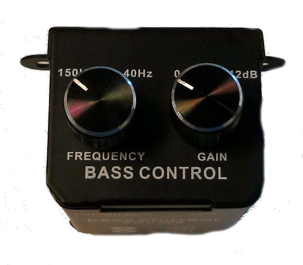

Μία καλή λύση ρύθμισης του μπάσου σε πηγή που δεν διαθέτει τέτοια επιλογή είναι η προσθήκη τέτοιου αντάπτορα :
Τέτοιες μικρές συσκευές μπορείς να βρεις πολλές και με διαφορετικά κόστη.
πχ : http://www.amazon.com/Universal-Amplifier-Controller-Volume-Control/dp/B00D6TLYMU
