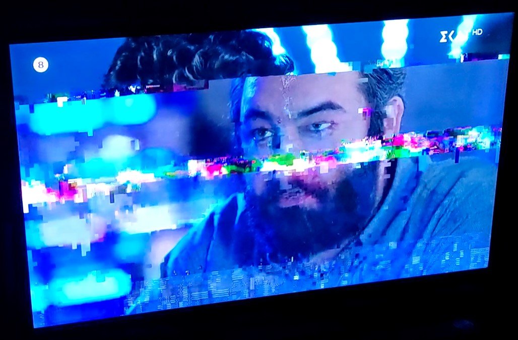

H τηλεόραση αγοραστηκε αρχες του ετους απο Public. Ευτυχως εχω παρει και 5η εγγυηση.
Η τηλεοραση εμφανιζει αυτα τα προβληματα "απο καιρο εις καιρον"....ειναι στο σπιτι τον γονιων μου και απο οτι καταλαβα το εκανε εξ'αρχης αλλα πιο σπανια και για λιγο...τωρα το εχει "παρακανει".
ΠΑραθετω το video και ρωταω αν ειναι προβλημα οθονης, κεραιας η κατι αλλο.
Η τηλεοραση ειναι συνδεδεμενη με "ενδιαμεσο" πολυμπριζο προστασιας APC και για ρευμα και για κεραια.
Τι κανουμε?
Έλεγχος του βύσματος του καλωδίου της κεραίας στο σημείο που κουμπώνει στην πρίζα. Σχεδόν σίγουρο ότι έχει λυγίσει από πίεση, οπότε και πρέπει να αντικατασταθεί.
Στη χειρότερη έλεγχος της πρίζας και της εγκατάστασης της κεραίας.
Χρησιμοποιησα το καλωδιο του APC (καινουργιο, της συσκευασιας) απο το πολυμπριζο μεχρι την συσκευη και καινουργιο καλωδιο Legrand απο τον τοιχο μεχρι το πολυμπριζο.
Η αληθεια ειναι οτι και στην παλια τηλεοραση που "καηκε" (??) πρεπει να τους ειχε κανει κατι ματσακονιες με το ρευμα/την κεραια η δεν ξερω εγω τι....
Μου ανεφεραν επισης εμπειρικα τα εξης:
1) Δεν τους το κανει (μαλλον) στα κρατικα καναλια
2) Νομιζει οτι το κανει πιο συχνα/εντονα σε "καναλια β κλασης" τυπου ΤV Attiki κλπ κλπ. (αλλα μπορει απλα να ειναι συμπτωματικες παρατηρησεις)
Σημα κεραιας μαλλον?
Είναι θέμα λήψης .
Αν ξέρεις εντάξει,αλλιώς κάλεσε επαγγελματία εγκαταστάτη κεραιών.
