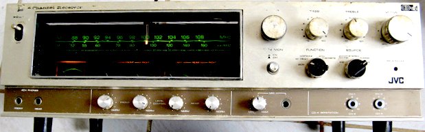

Μπαίνω κατευθείαν στο θέμα . Πριν από μέρες βρήκα ένα ραδιοενισχυτή jvc gx500e. Στην πρόσοψη του γράφει 4channel receiver . από ότι κατάλαβα ψάχνοντας και στο ΝΕΤ πρόκειται για ένα τετρακαναλο δέκτη ενισχυτή από τα μέσα-τέλη δεκαετίας 70 . Το ξέρει κανένας αυτό το μηχάνημα? Αξίζει τον κόπο να ασχοληθώ μαζί του?
Τον άνοιξα και παρατήρησα πως έχει κάποια προβλήματα
1.Στα fm δεν πιάνει κανένα σταθμό. Μόνο φύσημα ακούγετε και κάπου κάπου παράσιτα σαν αυτά που κάνουν τα μεσαία όταν βρέχει.
2.Στα μεσαία πιάνει σταθμούς αλλά όχι ελληνικούς .πχ [FONT=&quot]ΝΕΤ[/FONT] στα 729 . Φαντάζομαι πώς έχει αποσυντονιστεί και έχει ξεφύγει από την μπάντα…
3.Ο ενισχυτής έχει ένα μικρό βόμβο . Ίσως πρέπει να αλλάξω κάποιους ηλεκτρολυτικούς πυκνωτές γιατί βλέπω πως έχουν ξεραμένα υγρά από κάτω τους.
Αξίζει να ασχοληθώ μαζί του? Σαν κατασκευή φαίνετε προσεγμένη αλλά σίγουρα κάποιος παλιότερος θα ξέρει να μου πει.
Ευχαριστώ
και μια προχειρη φοτο
[FONT=&quot]εντύπωση μου κάνει το λεντακι με την ένδειξη [/FONT]cd 4 radar

Μισό για να καταλάβω . Η ειδική κεφαλη διάβαζε τους τετραφωνικούς δίσκους και έβγαζε στερεοφωνικό σήμα , που μετά έπρεπε να αποκωδικοποιηθεί για να βγει σε τέσσερα χωριστά κανάλια. Σωστά ?
Μάλλον ο ενισχυτής μου έχει αυτόν το αποκωδικοποιητή ενσωματωμένο . Στην πρόσοψη του έχει ένα επιλογικο διακόπτη με τις εξής θέσεις : 2 ch , matrix 1, matrix 2, 4ch dicrete
Προς το παρόν τον δοκίμασα με σήμα από το pc. Στις θέσεις , matrix 1, matrix 2 και 4ch discrete παίζουν και τα τέσσερα ηχεία χωρίς να ανάβει το led cd 4 radar. Χωρίς την ανάλογη κεφαλη πικάπ έχω ψευδό-τετραφωνία φανταζωμε…
Ωπα λαθος . στην θεση 4ch discrete δεν παιζουν και τα τεσσερα ηχεια, με το απλο στεροφονικο σημα. Αρα αυτη ειναι η θεση που πρεπει να εχει ο διακοπτης αν παιζει με τετραφωνικο πικαπ
