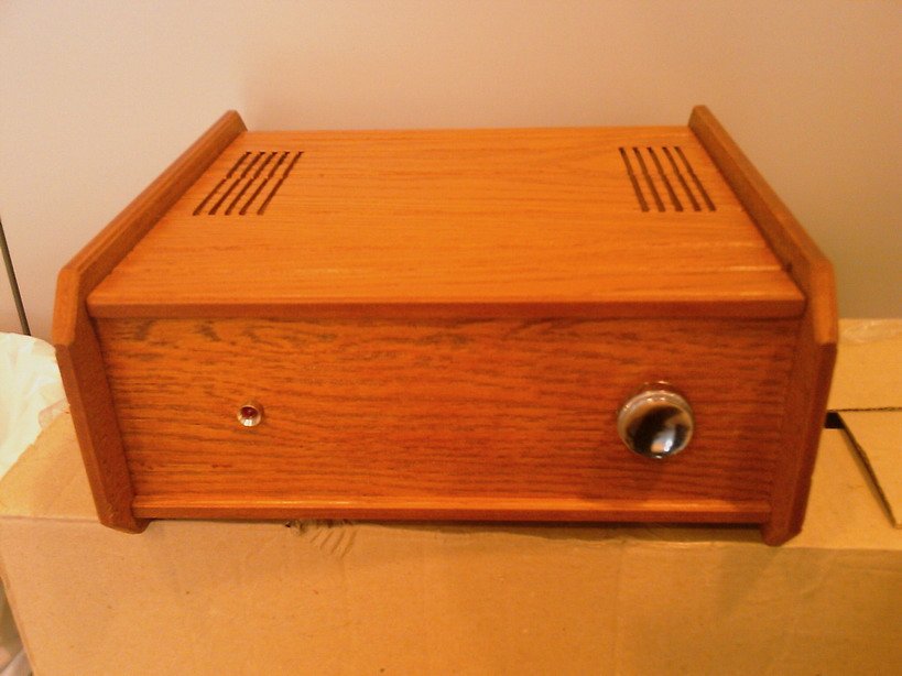

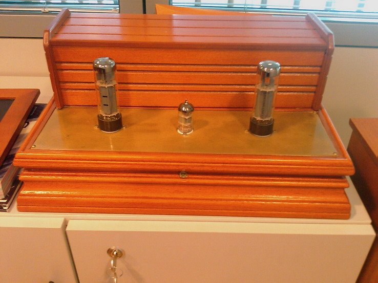

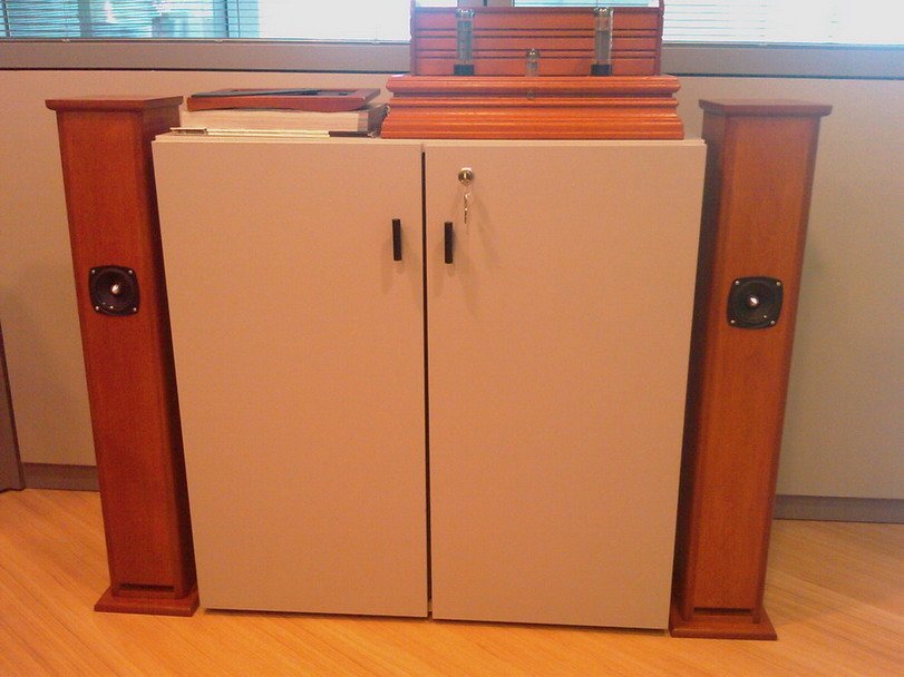

Στο γραφείο να μην έχουμε κάτι να ακούμε ...?
Τα ηχειάκια είναι MLTL με 3" Τang Band (TABAQ), γεμάτο σώμα, ικανοποιητικό συχνοτικό ευρος και ευμεγέθη εικόνα τόσο που ξενίζει για το μεγεθος τους.
Το S.E.T άκι με 6n1p στην οδήγηση και EL34 RFT στην έξοδο σε τρίοδη συνδεσμολογία. Έδωσε 5 γλυκά και ικανοποιητικά βατάκια.
Εάν καταφέρουμε να ανεβάσουμε και τις φωτό καλα θα είναι...
