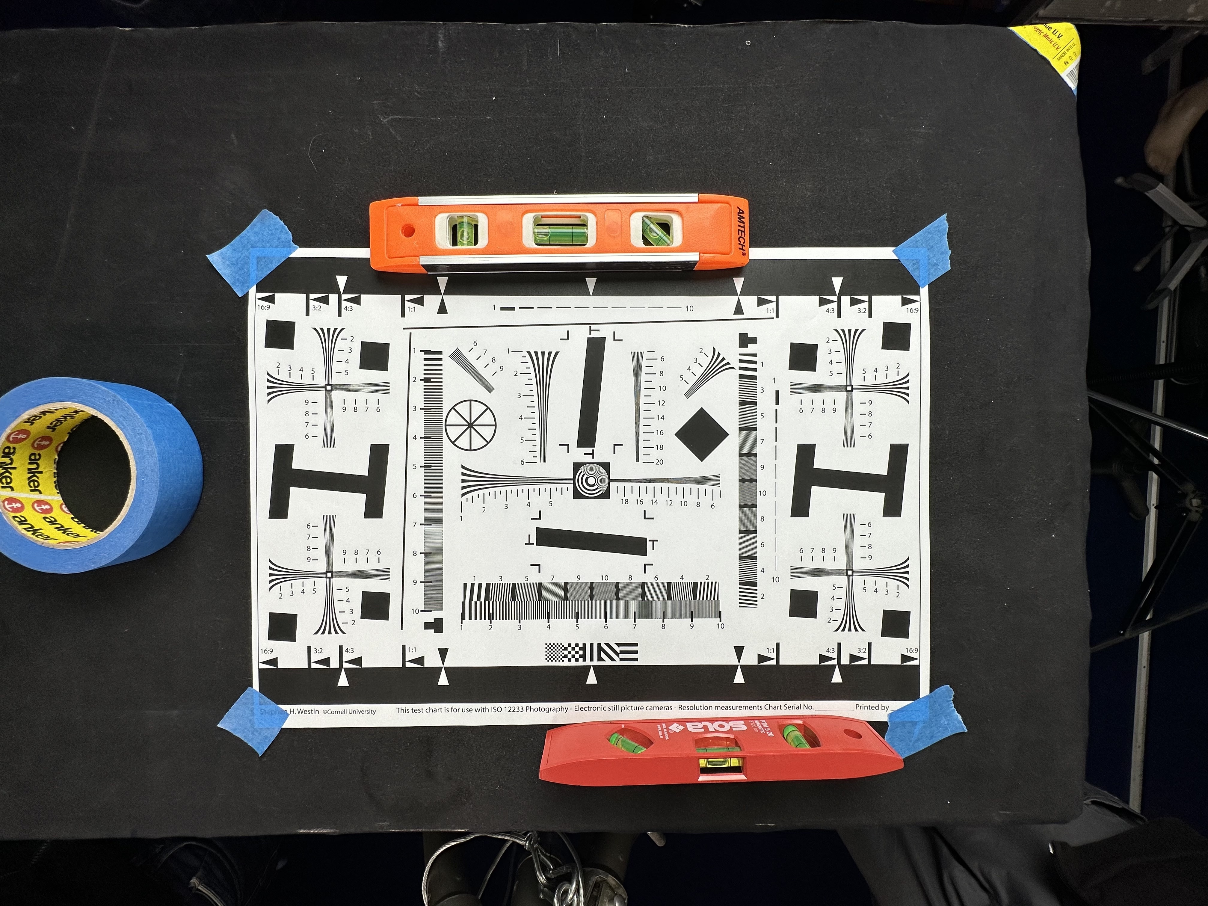

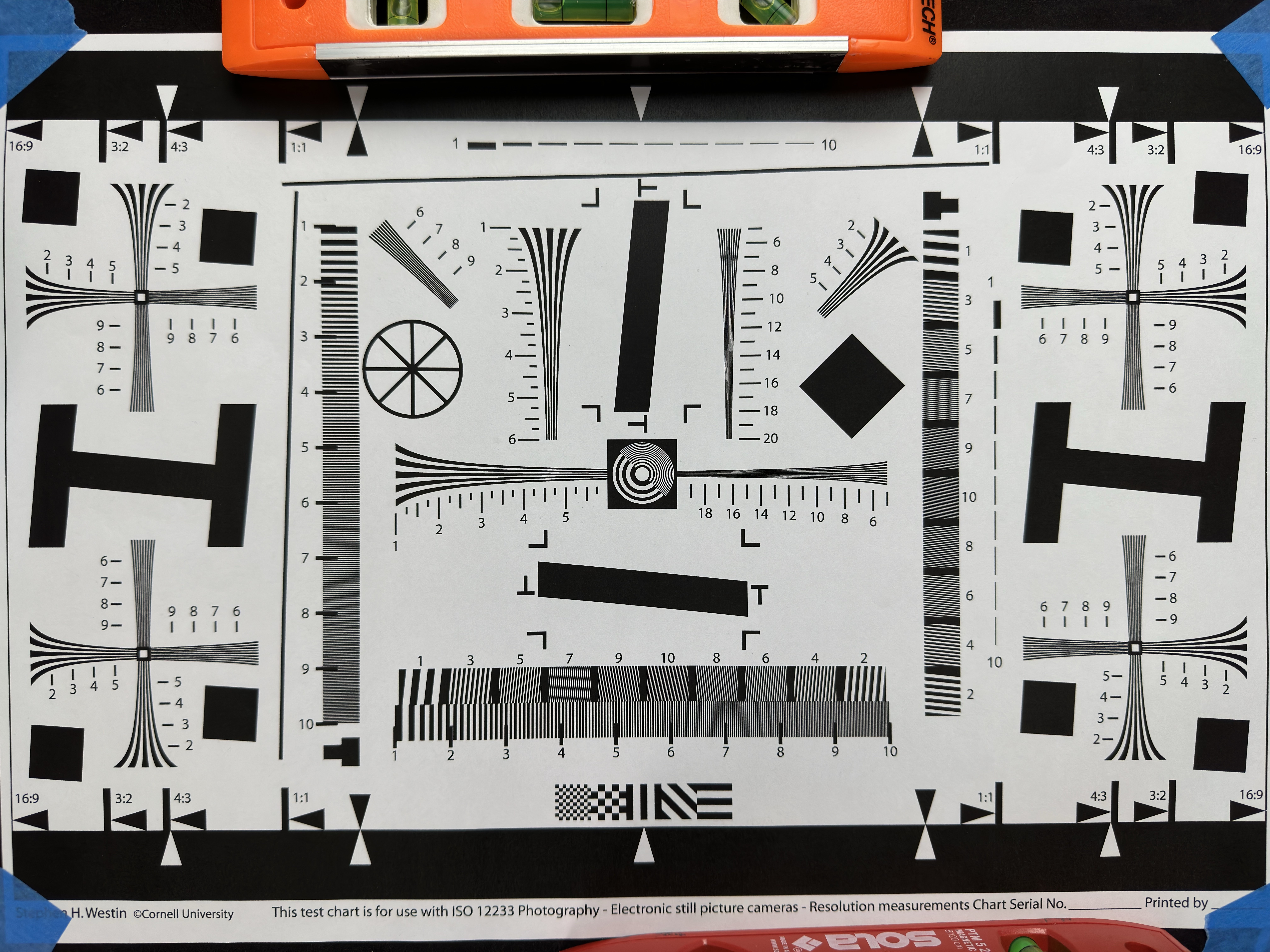

Σε συνέχεια του προηγούμενου σχετικού θέματος αποφασίσαμε να επαναλάβουμε το φωτογραφικό συγκριτικό μεταξύ του Iphone 14pro- Samsung S22 Ultra στο φιλόξενο Studio του @evanfotis προσέχοντας ολες τις παραμέτρους ωστε να εχουμε απολύτως ελεγχόμενες συνθήκες στη συγκριση. Σε δευτερη φαση, θα τραβηχθουν φωτο σε καθημερινές συνθήκες, οπως θα τραβουσε ενας μεσος χρήστης.

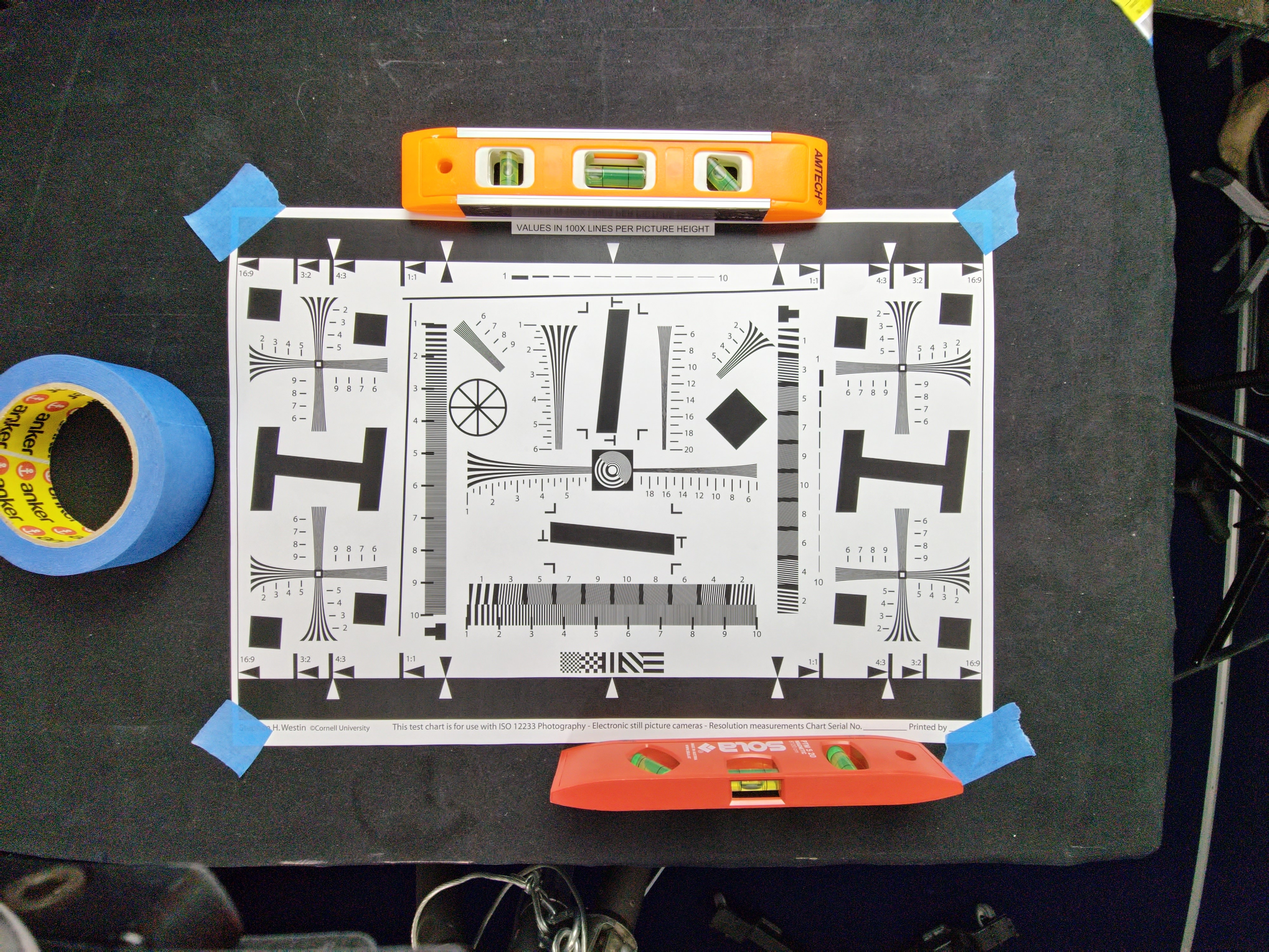

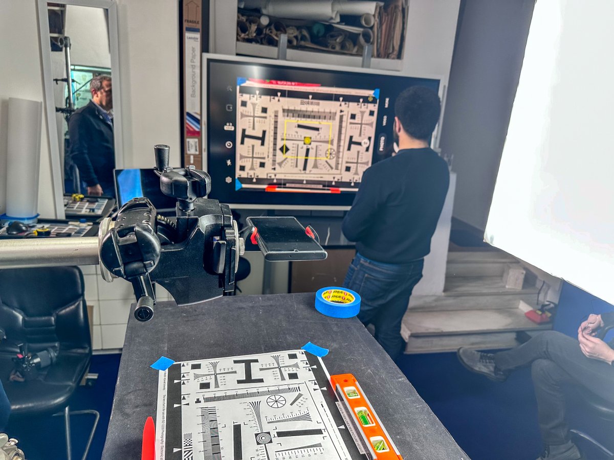

Στο πρώτο σκέλος της σύγκρισης, χρησιμοποιήσαμε ένα τραπέζι στο οποίο κολλήσαμε το resolution chart ενώ το εκάστοτε κινητό ήταν καρφωμένο" σε εναν σταθερό βραχίονα, έχοντας κεντράρει στο κέντρο του resolution chart με τη βοήθεια της ειδικής κεφαλής του Evan που επέτρεπε μικρομετρικές κινήσεις. Μεγάλη προσοχή δόθηκε ώστε το κινητό και το chart να είναι απολύτως παράλληλα και το chart να καλύπτει όλη την εικονα της οθόνης του κινητού. Για καλύτερο έλεγχο του focus, συνδεσαμε ασύρματα μέσω Cast/Airplay τα κινητά με την τεράστια οθόνη του Evan.
Παρατηρήσαμε πως το Samsung δεν έχει προβλημα στον φακό με softness στα άκρα, αλλά δεν μπορεί να κάνει focus όλο το θέμα στη συγκεκριμένη εστιακή απόσταση (περιπου 30cm απο το θεμα).
Με tap to focus στο άκρο που είχε softness, παίρναμε καθαρή εικόνα στο συγκεκριμένο σημείο, με out of focus το αντιδιαμετρικό του.
Να διευκρινήσουμε επίσης πως το iphone δεν δίνει jpeg αρχειο σε 48 Mp HighRes οταν χρησιμοποιούμε το default camera app, οποτε η μετατροπη απο ProRaw σε Jpeg εγινε με ενα Shortcut.
Αντιστοίχως το Samsung δεν εχει δυνατοτητα για 108 MP Hires αρχειο ExpertRaw παρα μόνο σε jpeg, οποτε οι συγκρίσεις σε Raw ειναι απο τα 12MP αρχεια των μονομάχων.

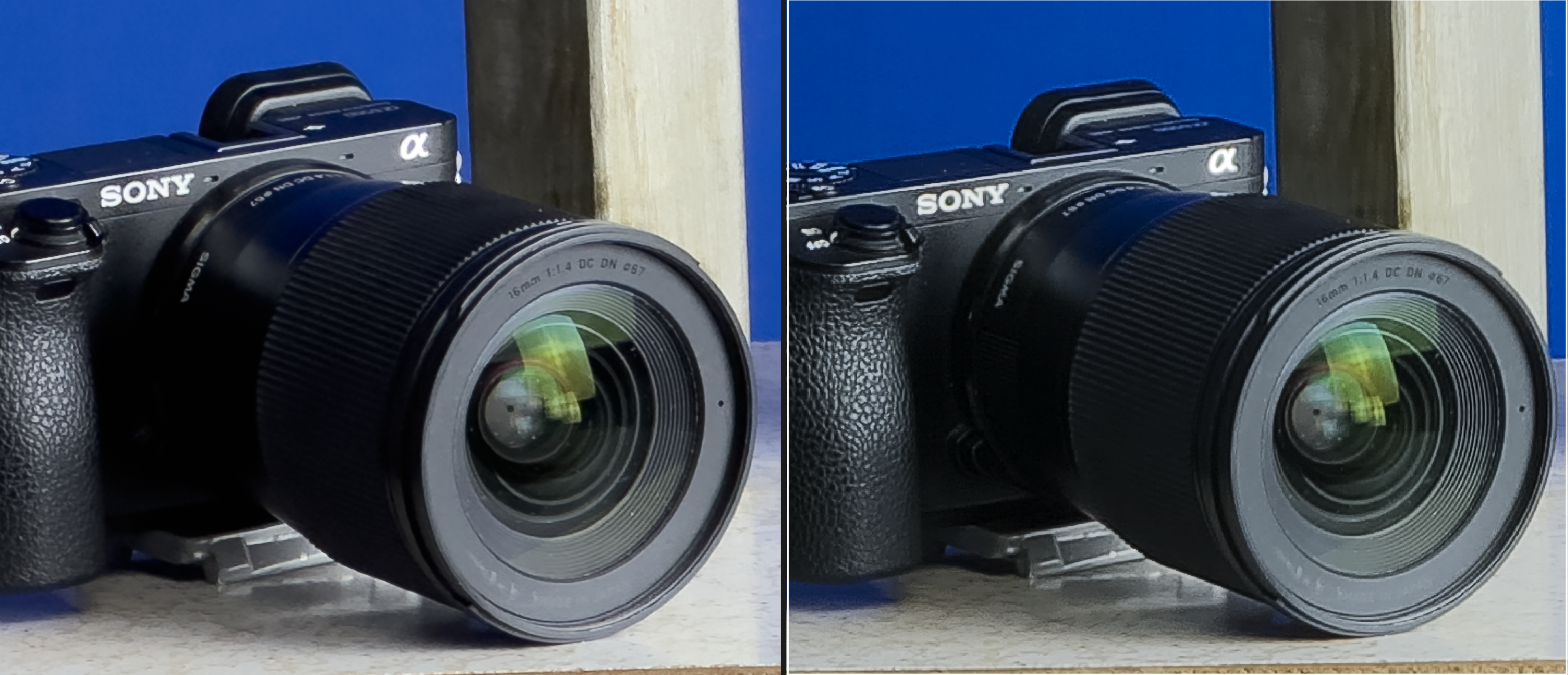

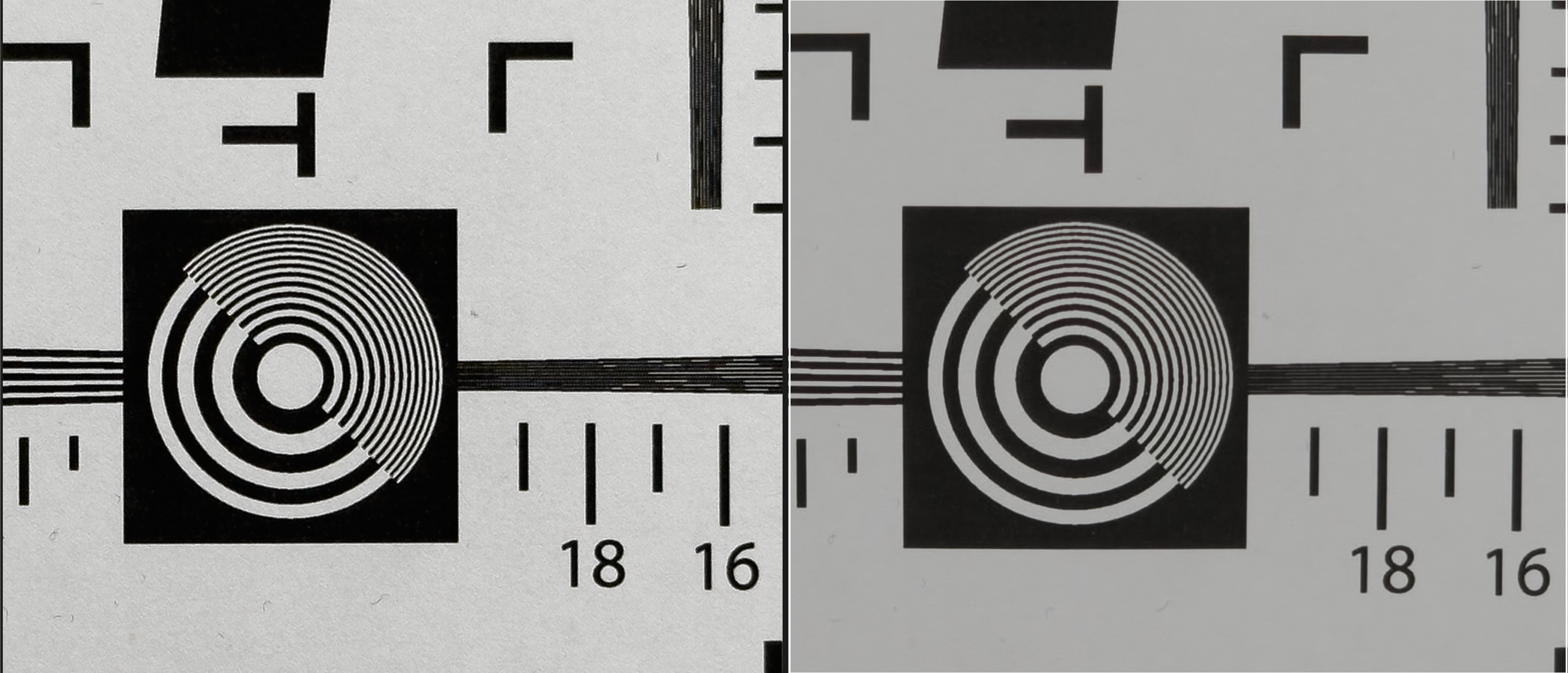

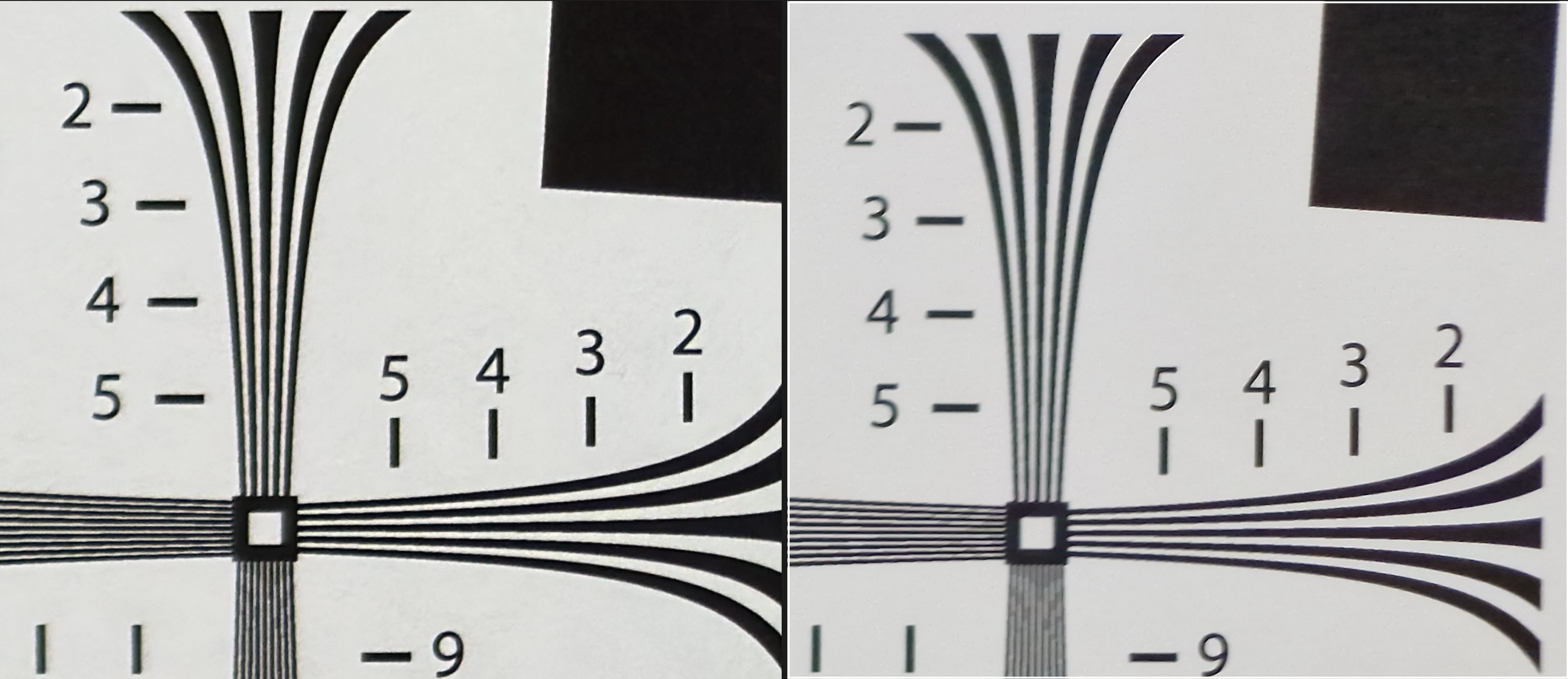

A/B HiRes jpeg cropped (iphone 48mp αριστερα, Samsung 108mp δεξια):
1 iphone 100 by Tak sot, on Flickr
3 Samsung 100 by Tak sot, on Flickr

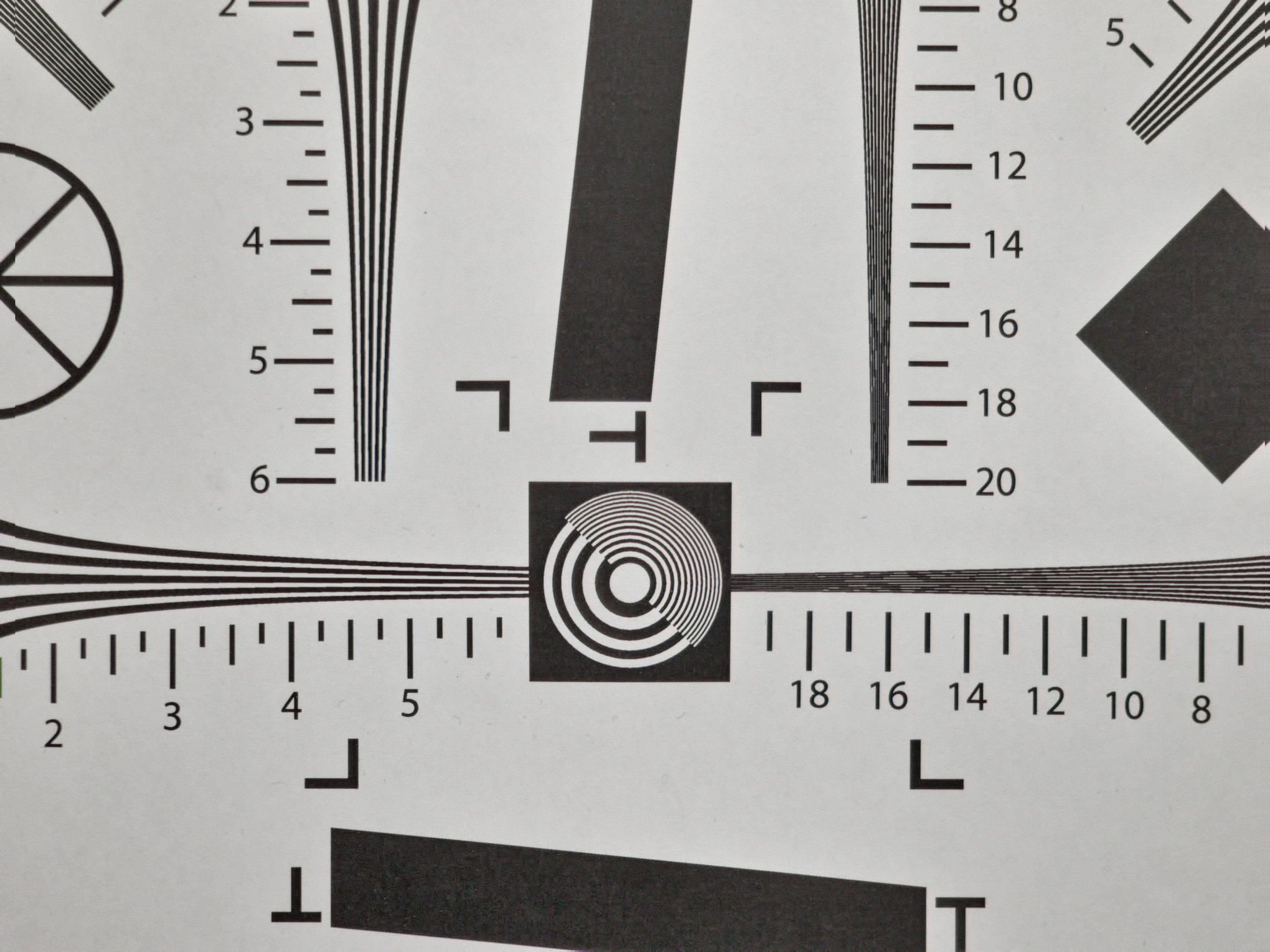

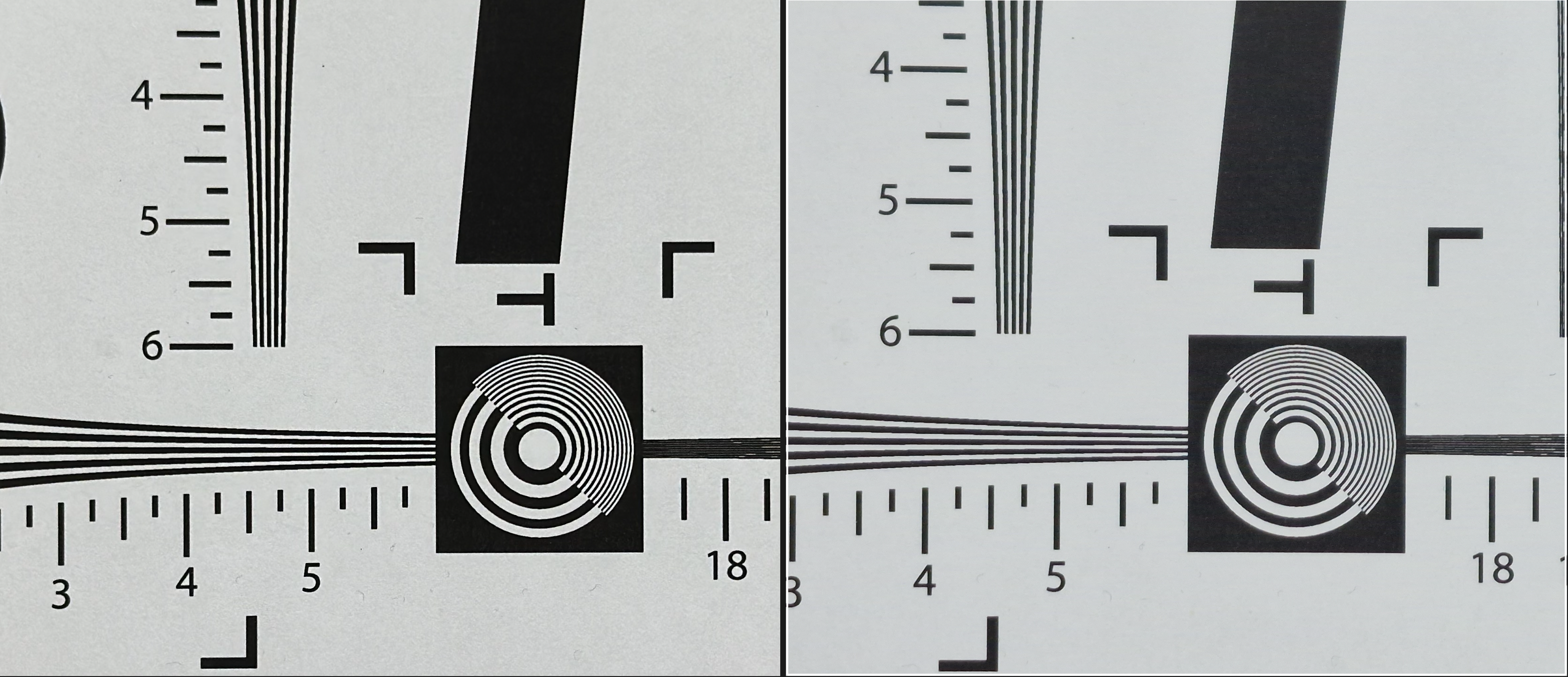

A/B 2X jpeg cropped (iphone αριστερα, Samsung δεξια):
b2 by Tak sot, on Flickr
b1 by Tak sot, on Flickr

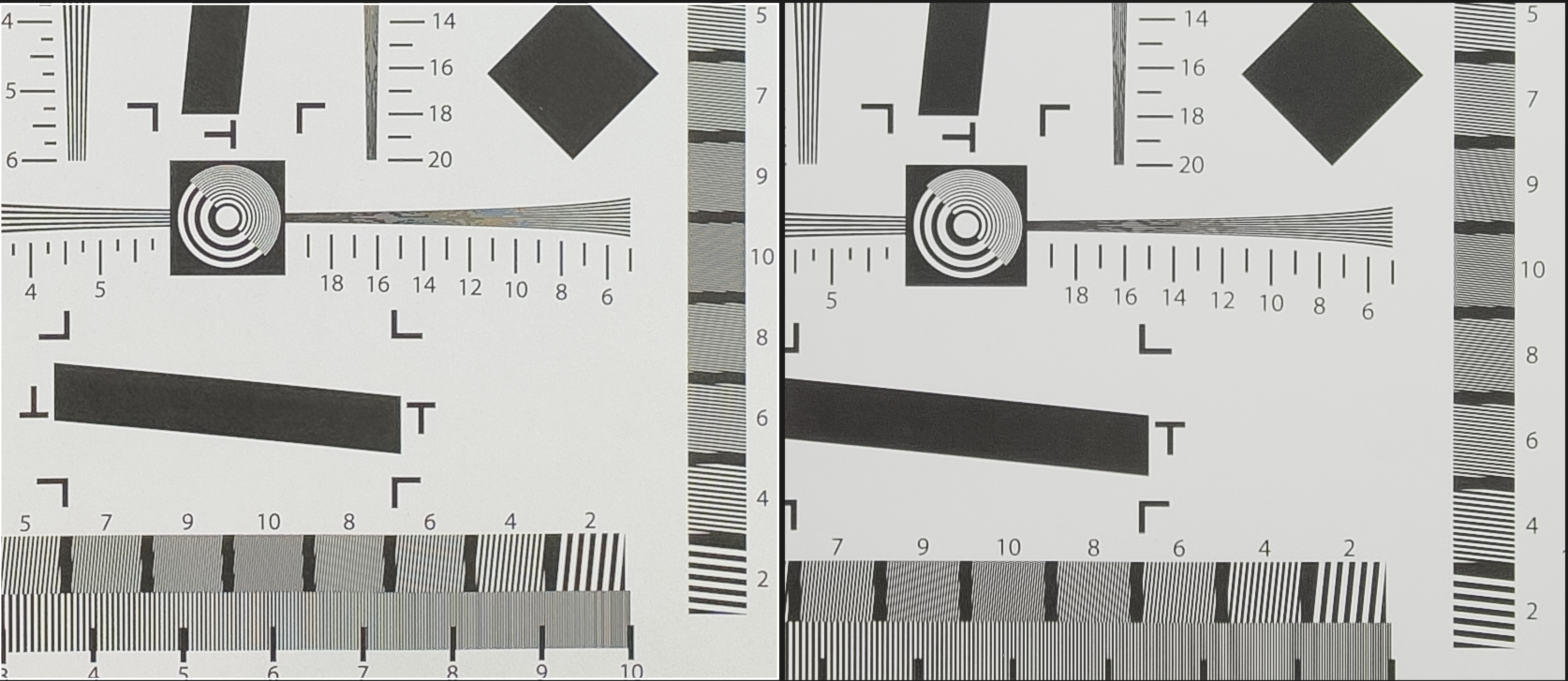

A/B Ultrawide jpeg (iphone αριστερα, Samsung δεξια):
jpeg by Tak sot, on Flickr
A/B Raw 100% crop (iphone αριστερα, Samsung δεξια):
raw 100 by Tak sot, on Flickr
A/B Raw 200% crop (iphone αριστερα, Samsung δεξια):
raw 200 by Tak sot, on Flickr

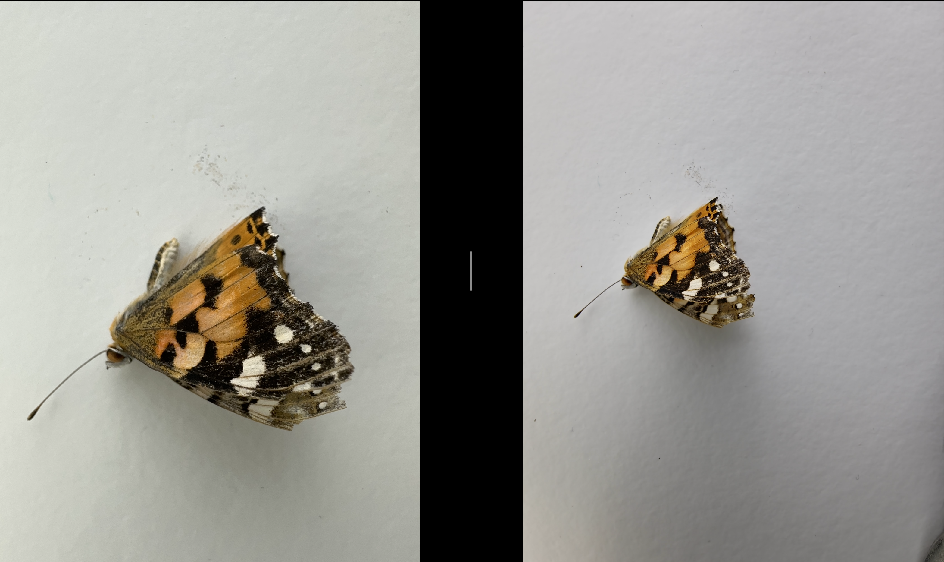

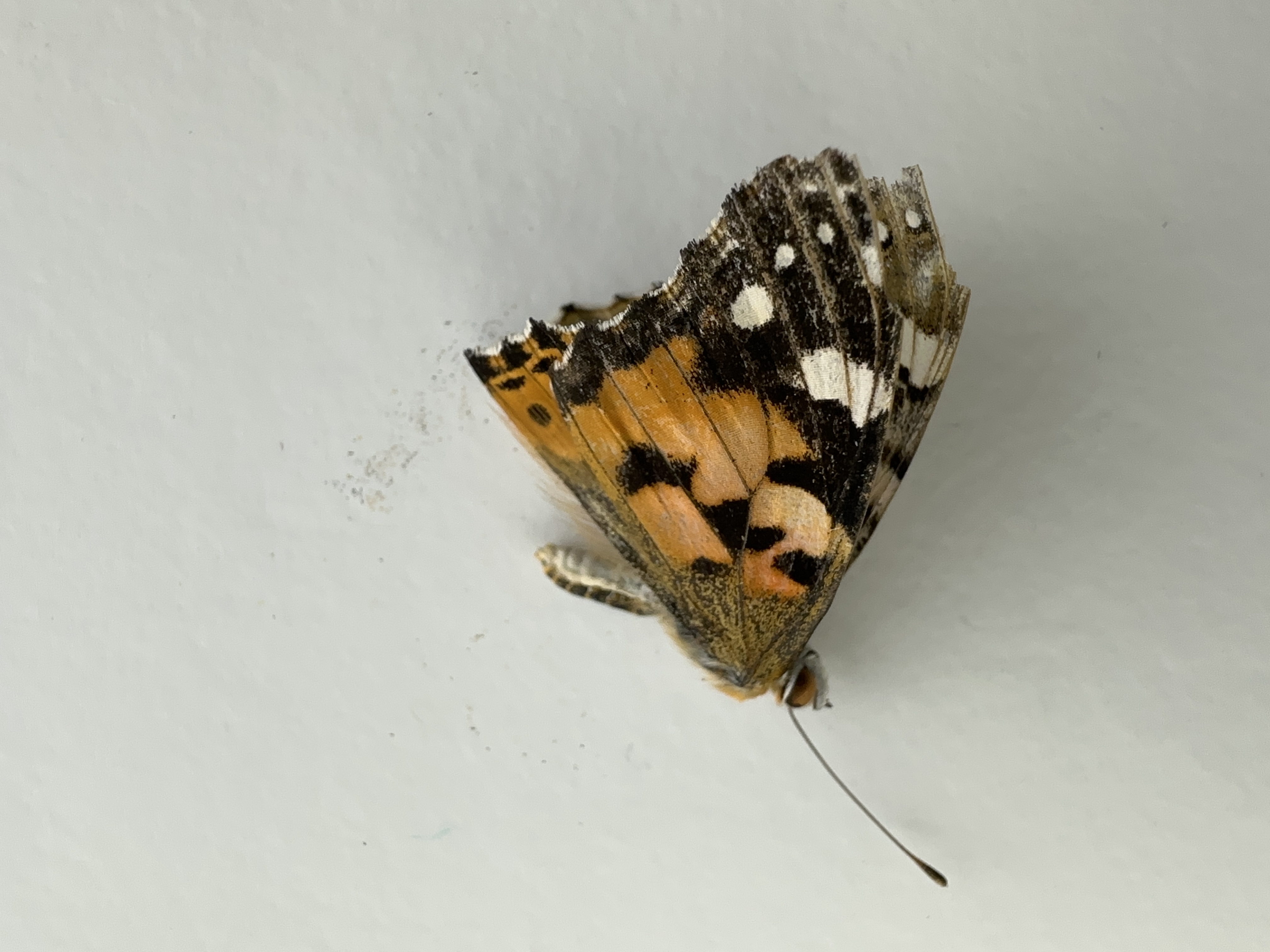

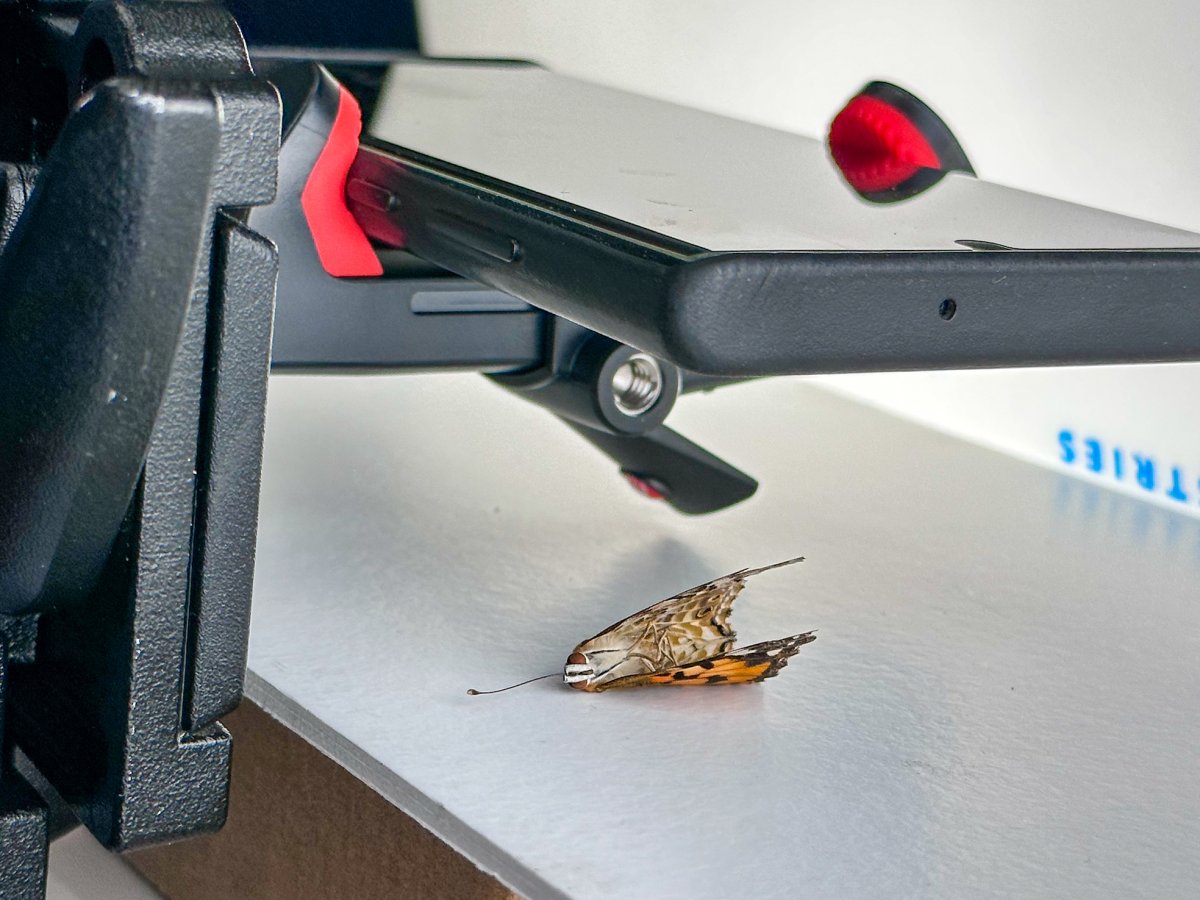

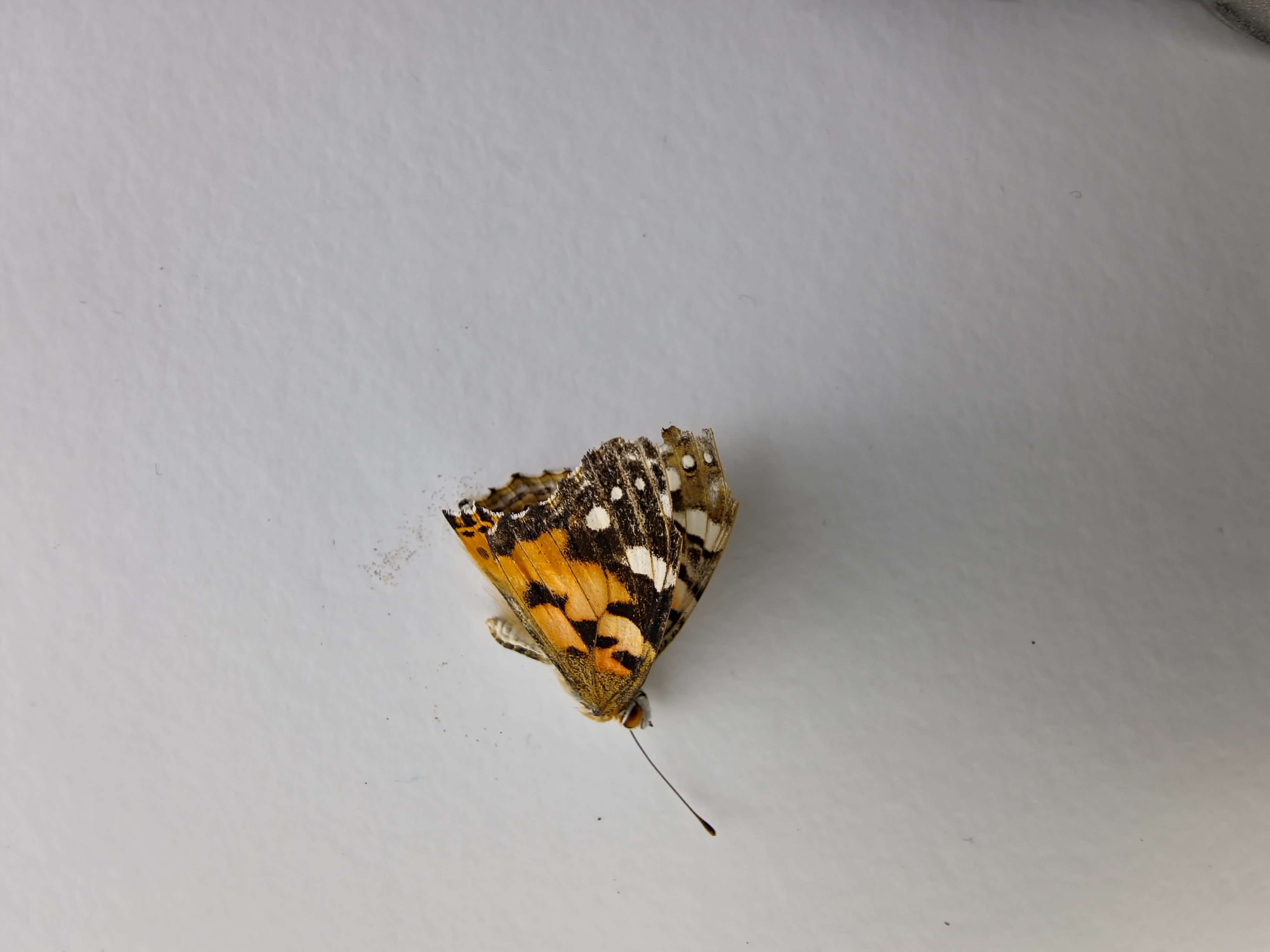

Τελευταια σύγκριση με οτι ιδιο setup (βραχιωνα και τραπεζι) εγινε στο macro mode, οπου βεβαια υπαρχει διαφορα μεταξυ των 2 κινητών στο πόσο κοντά μπορουν να ερθουν στο θέμα.
Πλησιάσαμε όσο κοντά επέτρεπε το στήσιμο του εξοπλισμού και στις δύο συσκευές. Το iphone μπορεί δυνητικά να κάνει focus σε μικρότερη εστιακή απόσταση από το S22, ωστόσο λόγω του 3D θέματος, θα ήταν μέρος της φωτογραφίας out of focus.
Iphone macro mode jpeg:
Jpeg IMG_9899 by Tak sot, on Flickr
Samsung macro mode jpeg:
2022-12-14 20.14.54 by Tak sot, on Flickr

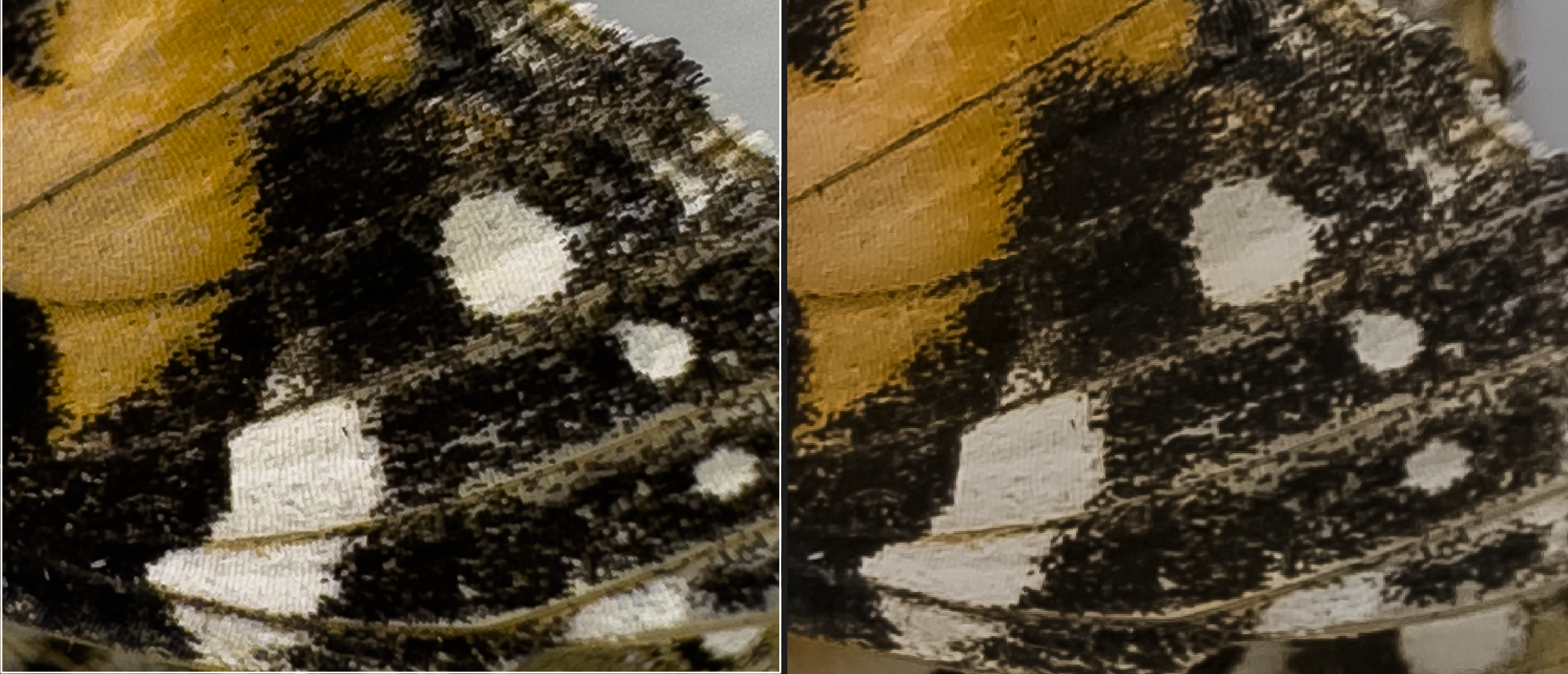

A/B Μacro jpeg cropped (iphone αριστερα, Samsung δεξια):
fit jpeg by Tak sot, on Flickr
A/B Μacro Raw σε 100%του iphone (iphone αριστερα, Samsung δεξια):
100% iphone raw by Tak sot, on Flickr
A/B Μacro Raw σε 200%του iphone (iphone αριστερα, Samsung δεξια):
200% iphone raw by Tak sot, on Flickr
Original αρχεια iphone και Samsung (περιεχουν jpeg, proraw/expert raw)

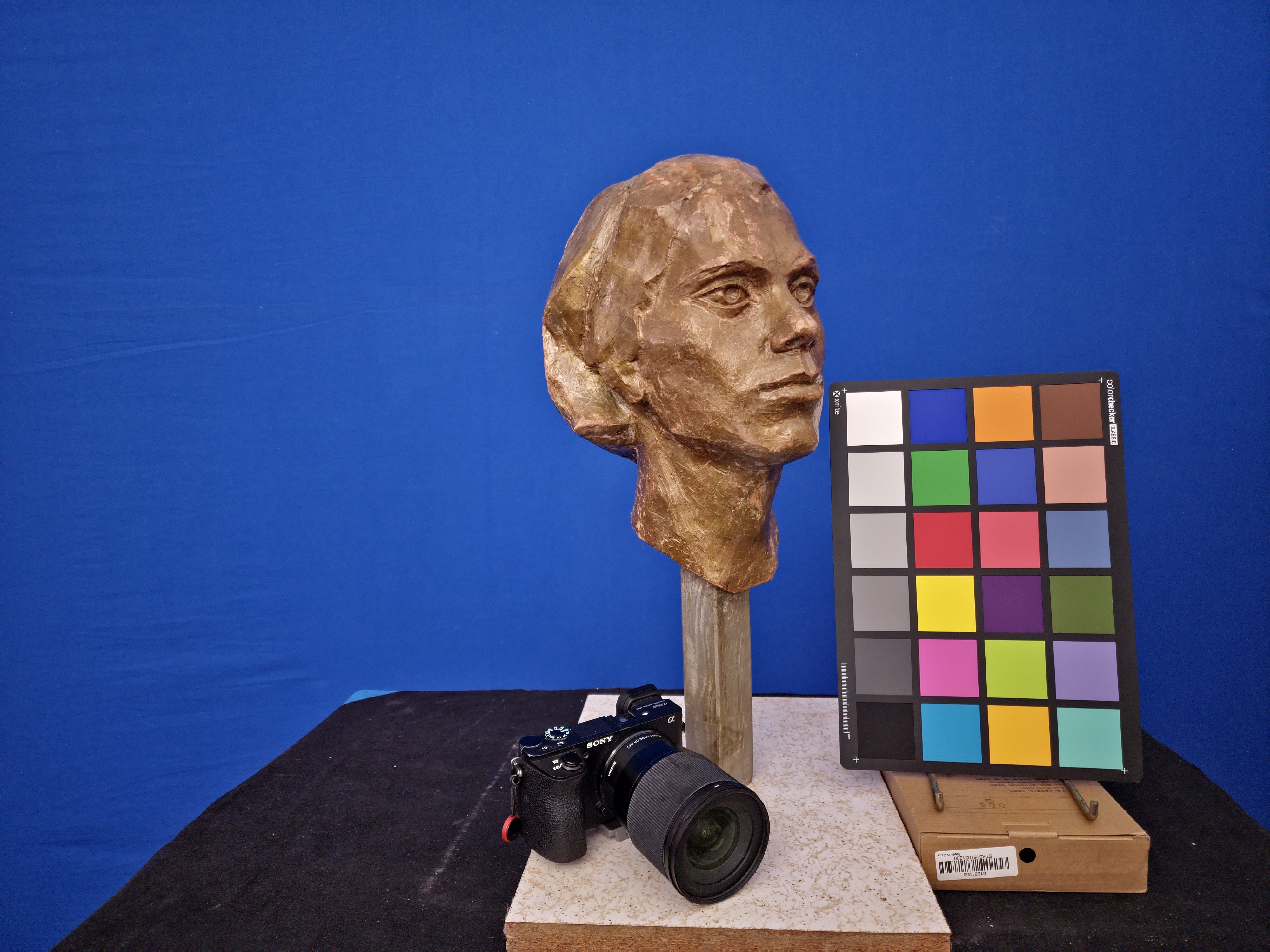

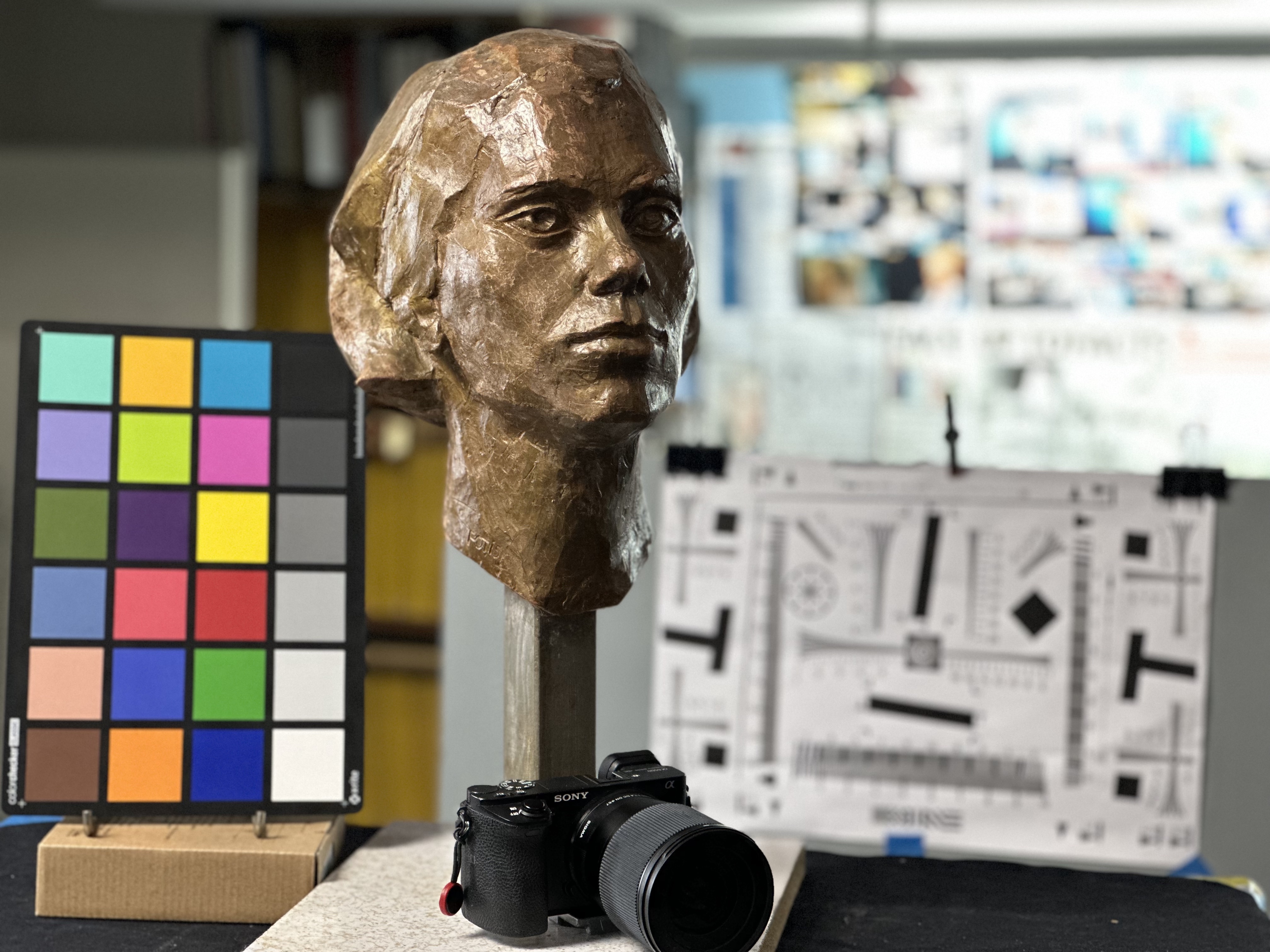

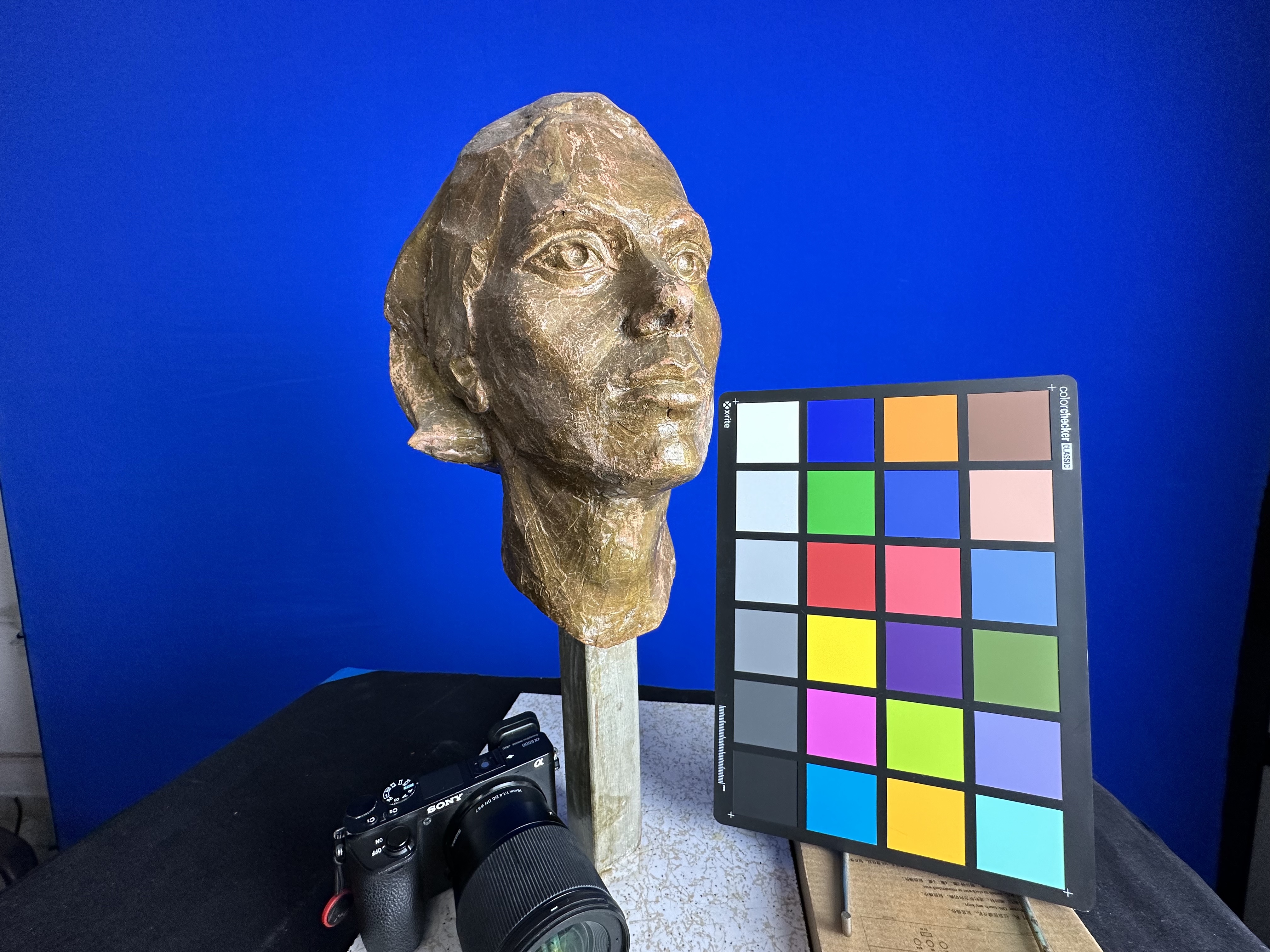

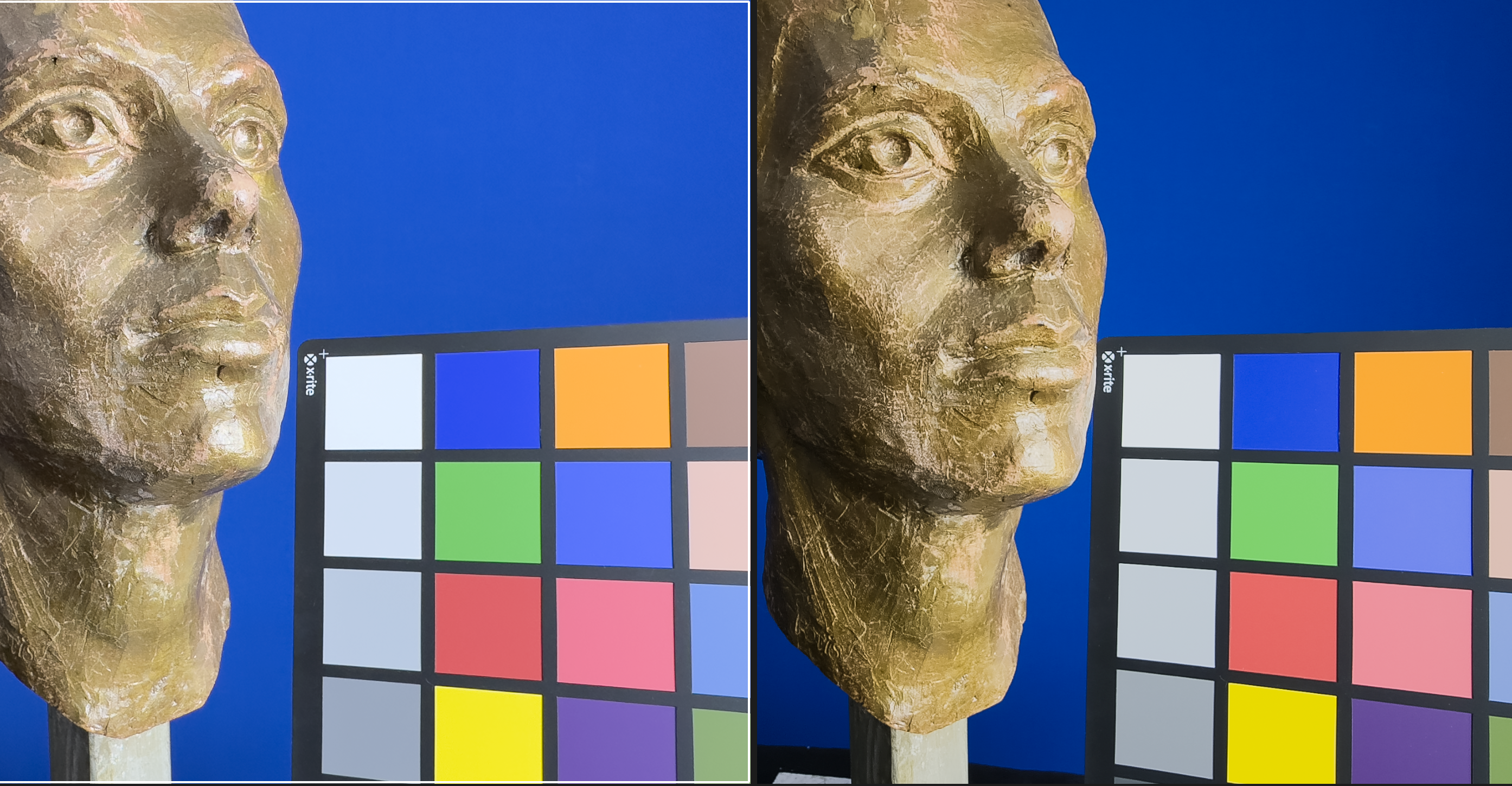

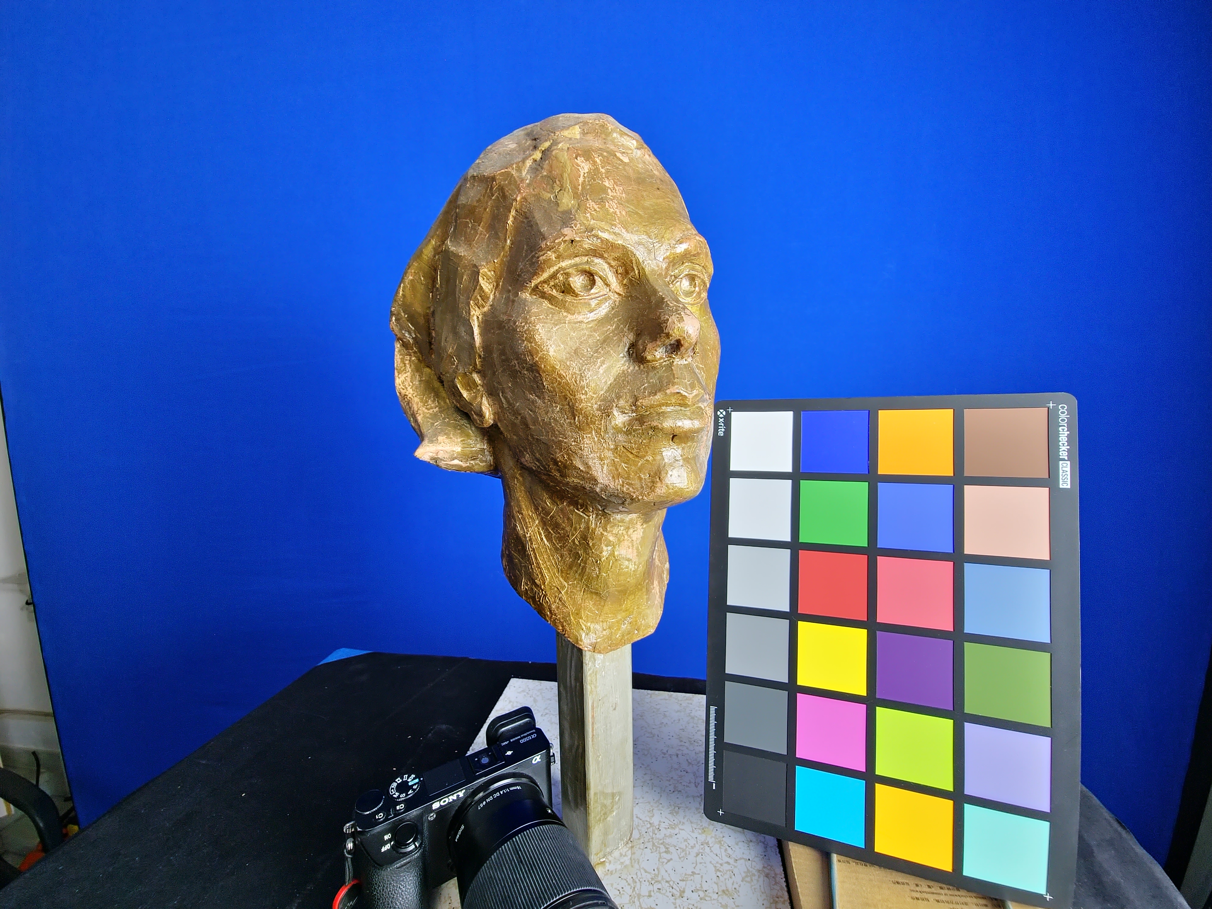

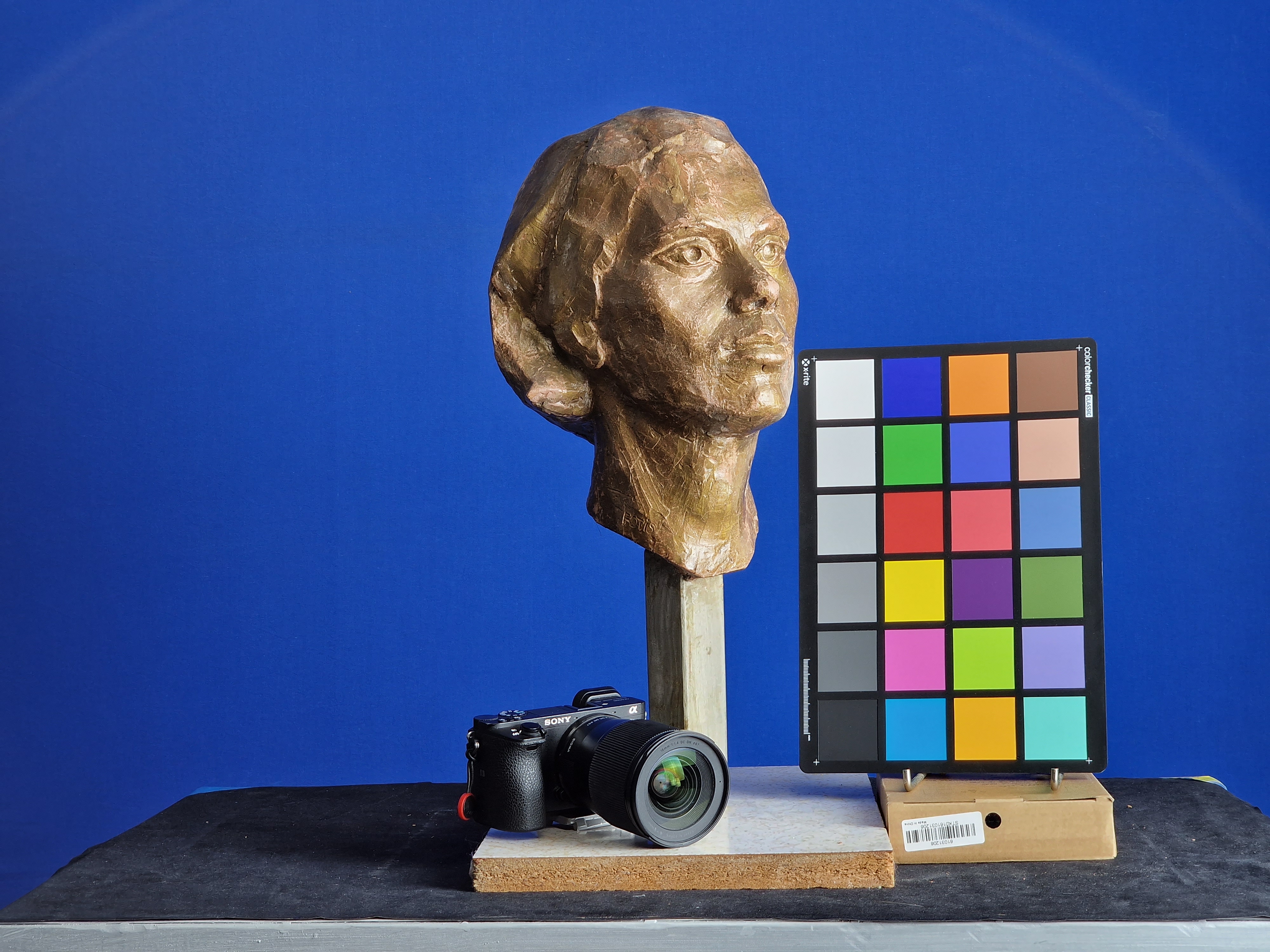

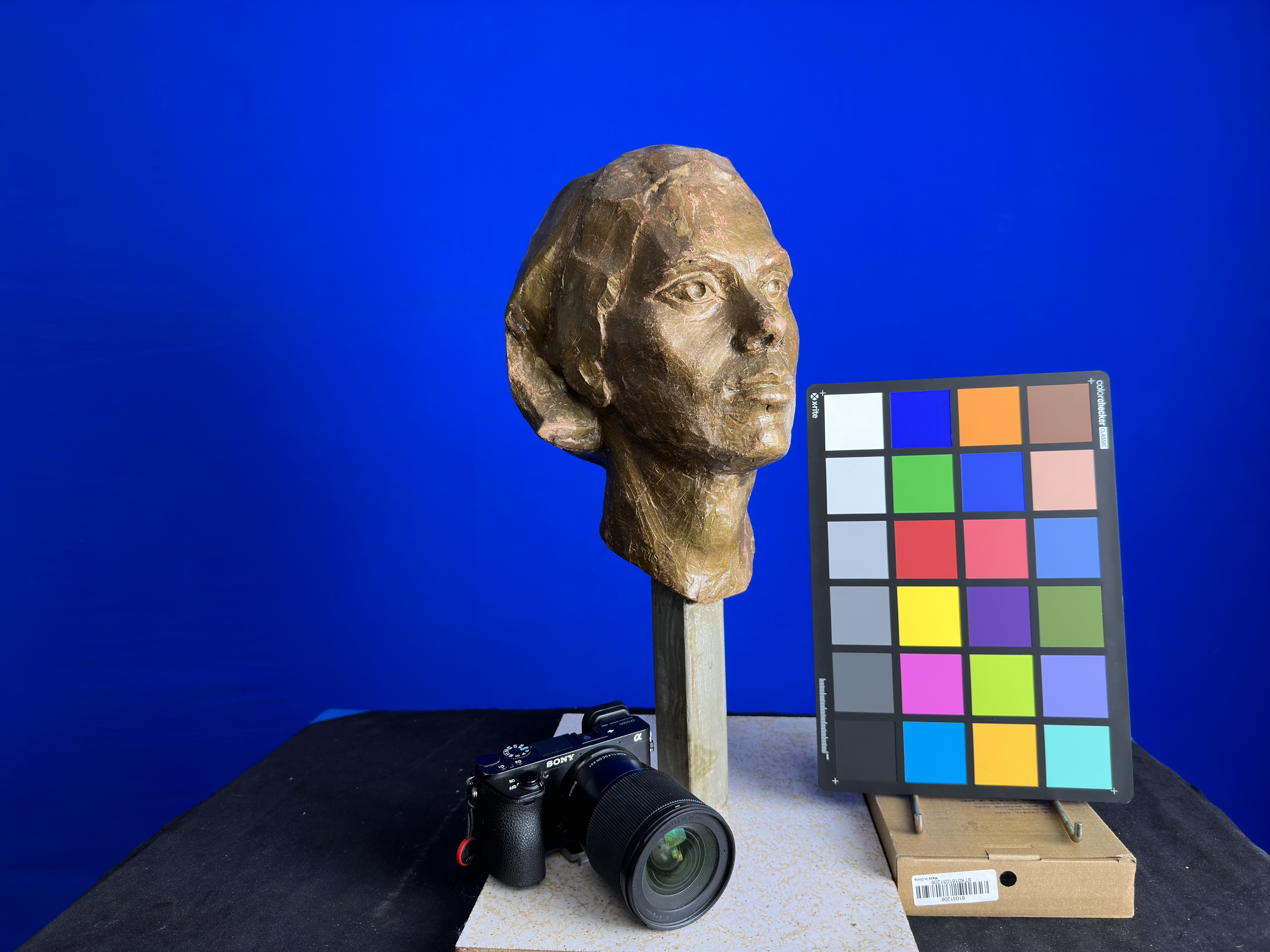

Στη συνέχεια, στησαμε ενα νέο θέμα που περιλάμβανε και καρτέλα color checker. Και τα δυο κινητά εστίασαν στο πρόσωπο του αγάλματος ενω το τρίποδο εμεινε καρφωμένο στο ίδιο σημείο.
Ξεκινήσαμε με σύγκριση των main cameras.
Iphone 48 MP, f/1.8, 24mm (wide) σε Jpeg (non binned):
48 Heic IMG_9921 by Tak sot, on Flickr
Samsung 108 MP, f/1.8, 23mm (wide) σε HiRes Jpeg (non binned):
108 Hires 2022-12-14 20.38.57 by Tak sot, on Flickr

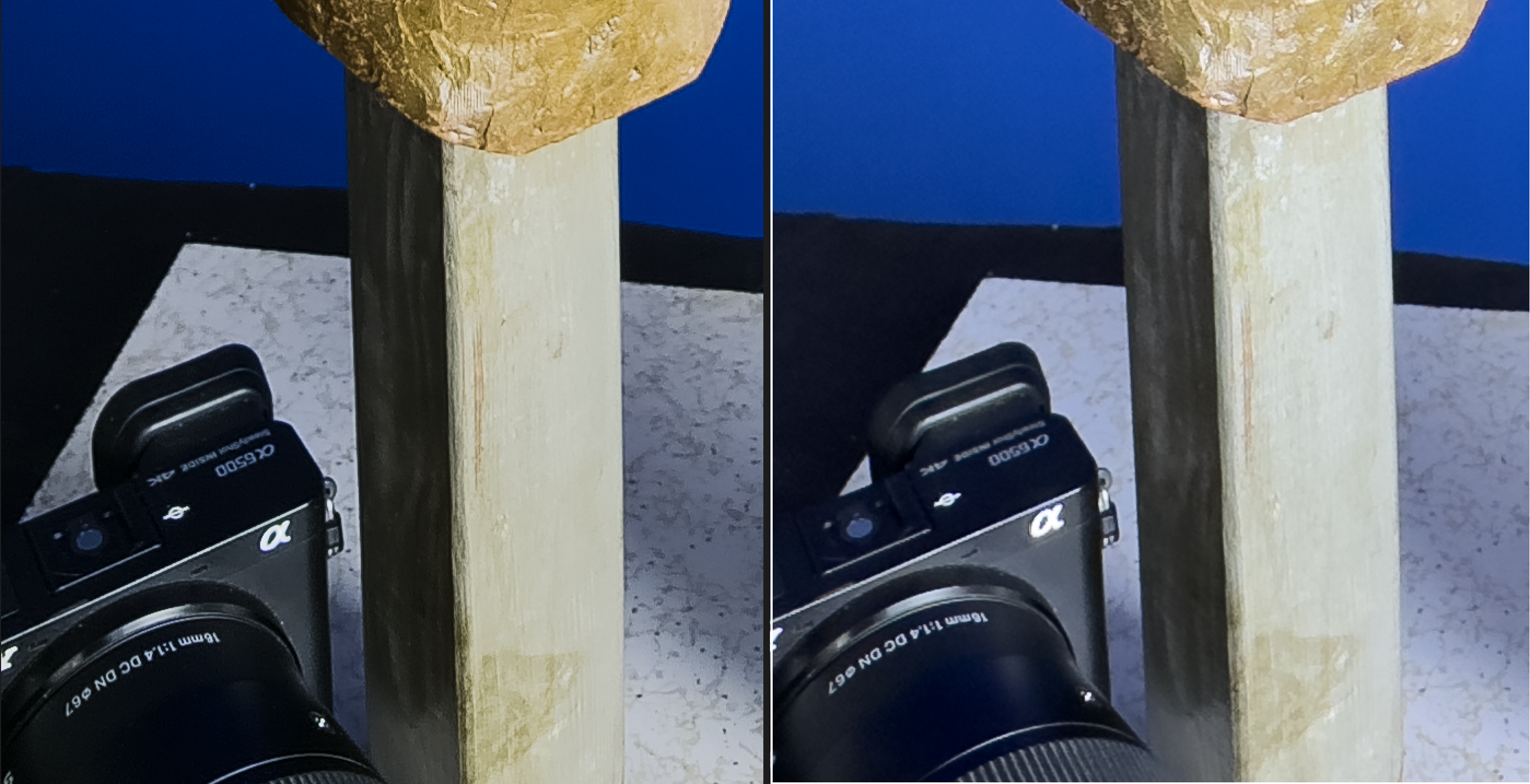

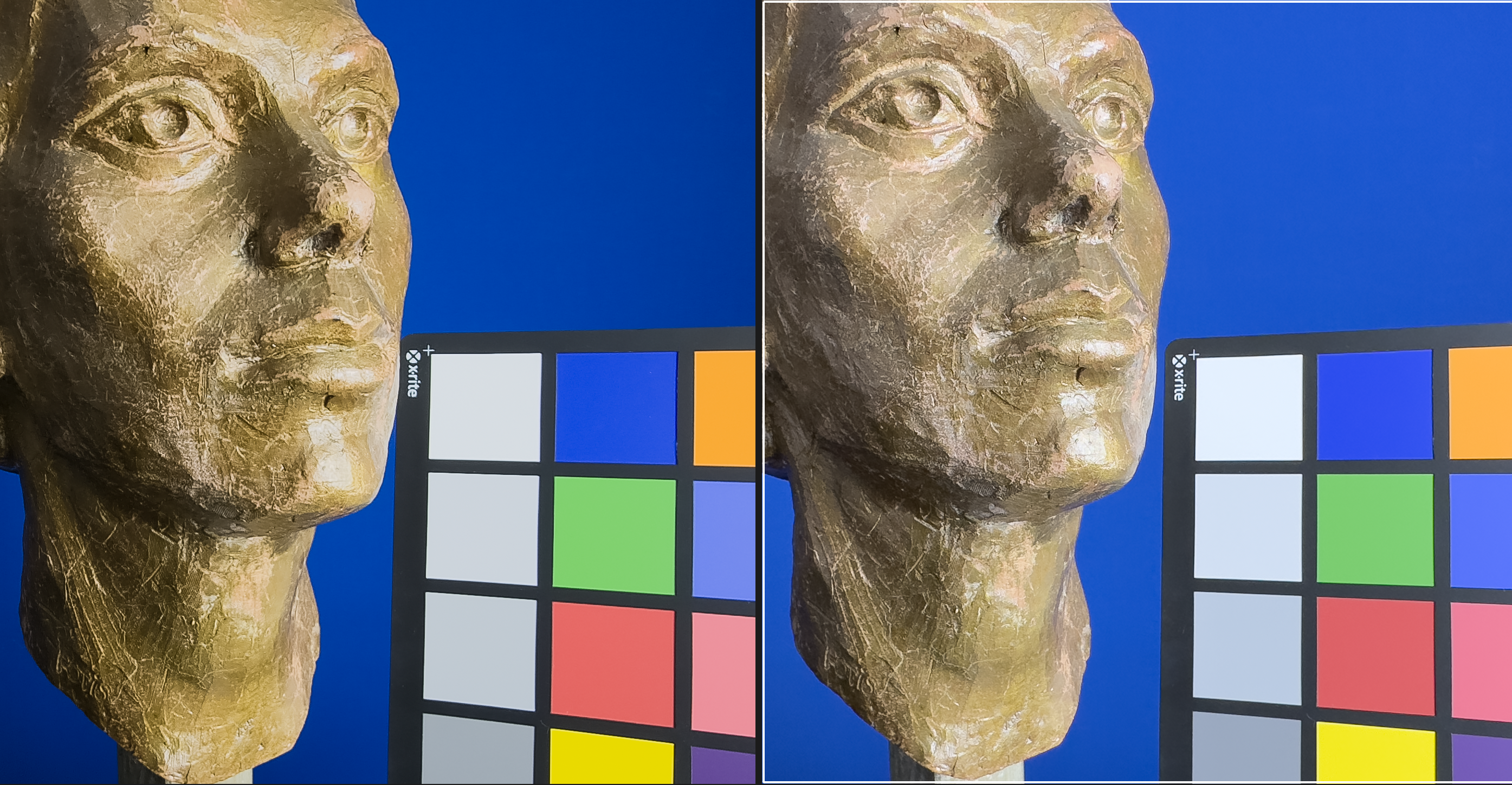

main 2 hires by Tak sot, on Flickr

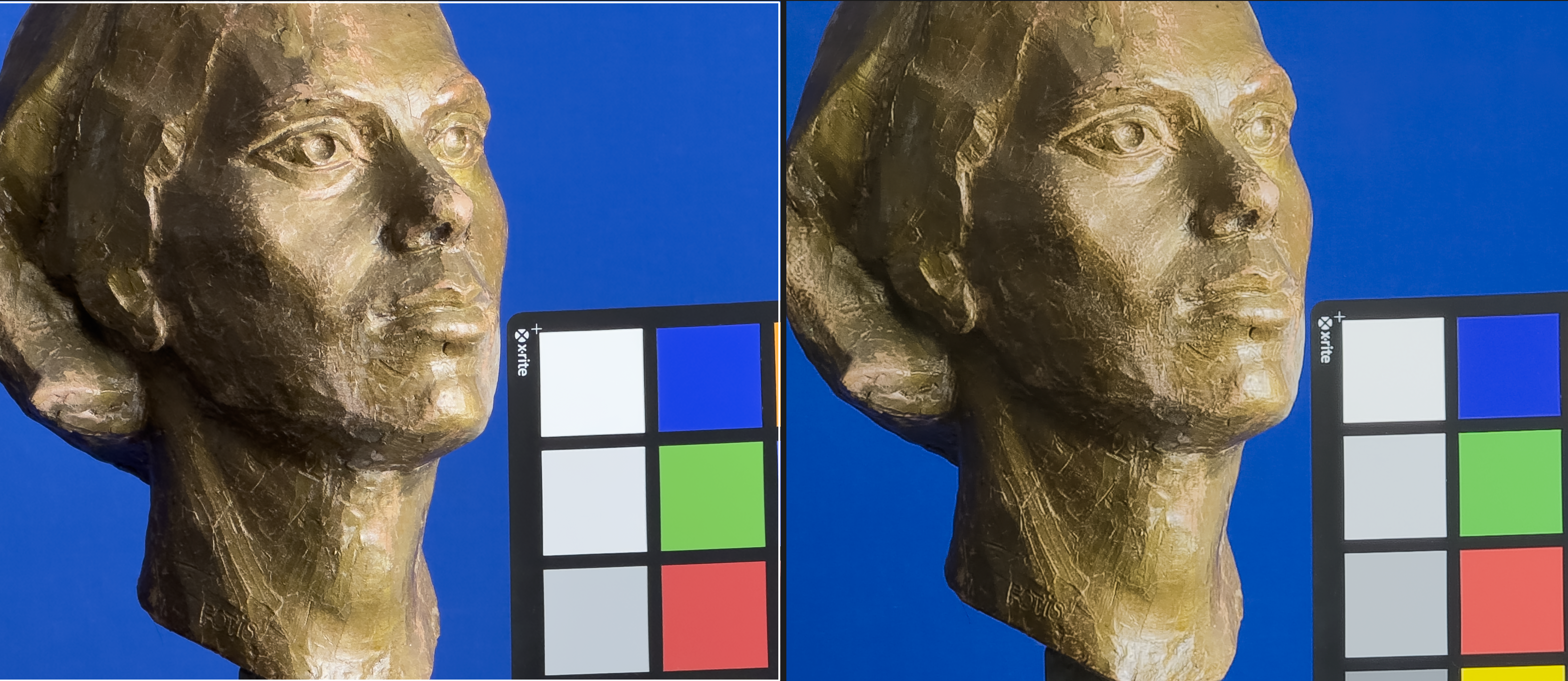

A/B 12 Mp jpeg cropped (iphone αριστερα, Samsung δεξια):
Σημειωση: Λογω λαθους, το iphone τραβηξε σε burst mode αντι deep fusion, οποτε εδω βλεπουμε ενα καρε και οχι το αποτελεσμα μιξης πολλων καρε διαφορετικης εκθεσης (Deep fusion computational photography).
main 2 12mp jpeg by Tak sot, on Flickr
Επισης, εκ παραδρομης δεν τραβηχθηκε 12mp Proraw στο iphone οποτε δεν παραθετω Α/Β σε Raw.
Original αρχεια iphone και Samsung (περιεχουν hires jpeg, binned jpeg, proraw/expert raw)
