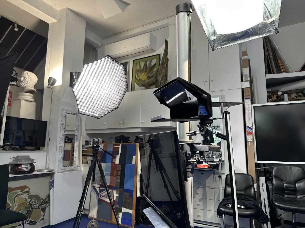

Σκεφτήκαμε οτι θα ήταν χρήσιμο να ξεκινήσουμε σε ελεγχόμενες συνθήκες οποτε τι πιο ιδανικό από τον φιλόξενο χώρο του studio του φίλου @evanfotis που ειναι πλήρως εξοπλισμένος με επαγγελματικά τρίποδα stands και φώτα:

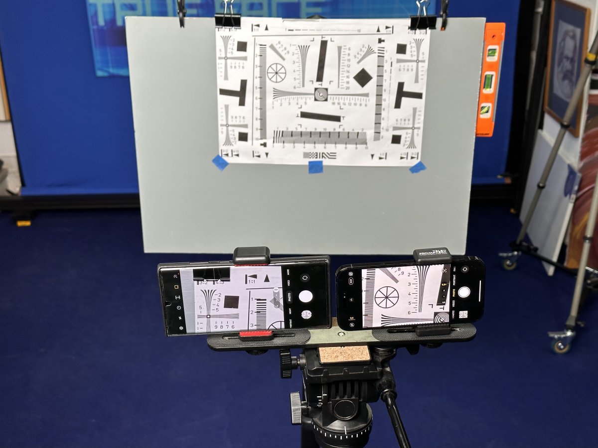

Στήσαμε τους μονομάχους διπλα-διπλα πάνω σε ενα τροχήλατο τρίποδο και ξεκινήσαμε με καρτέλες ανάλυσης σε ολα τα εστιακά μήκη:

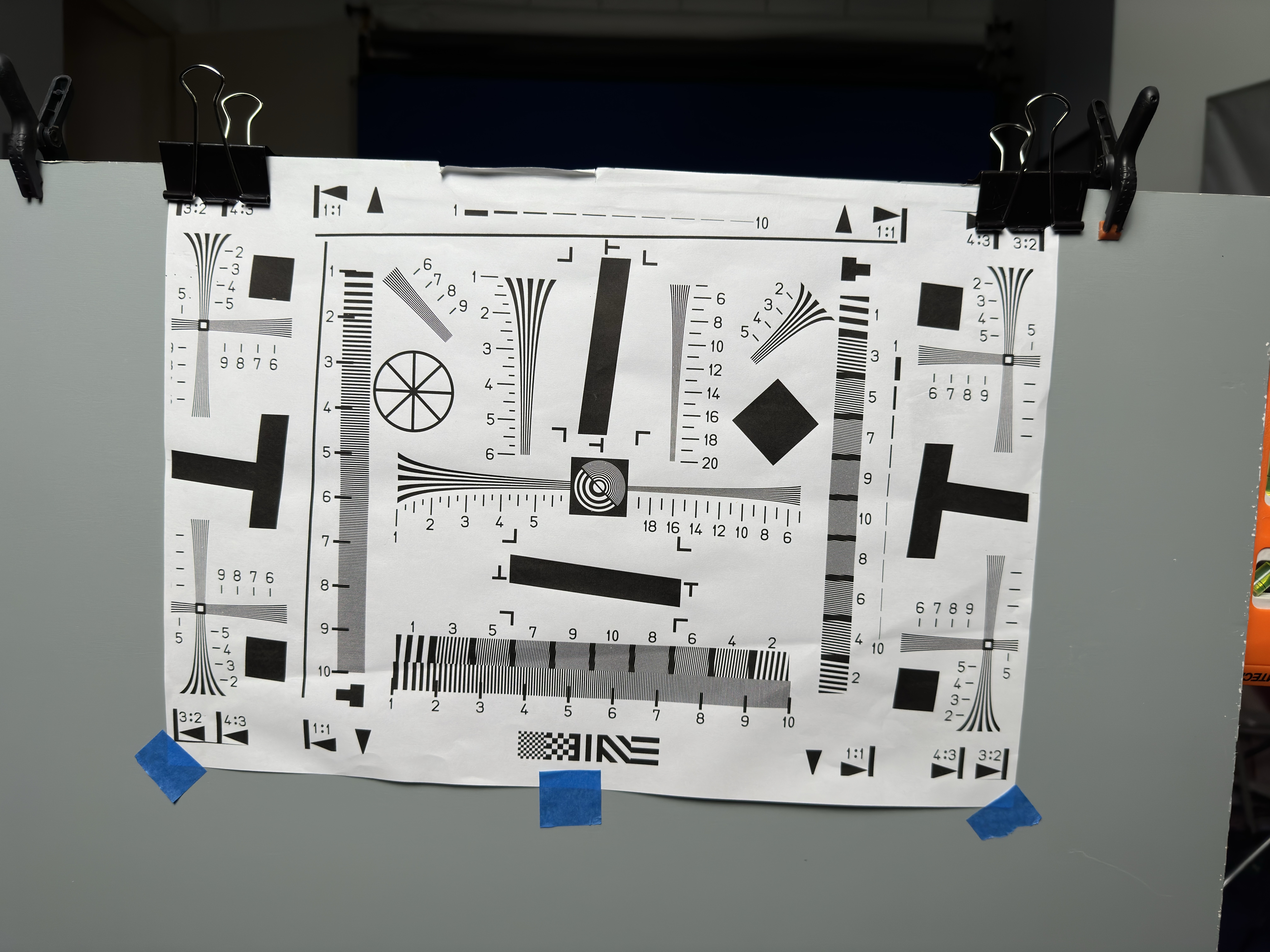

Iphone 48 MP, f/1.8, 24mm (wide) σε Jpeg (non binned):
IMG_9456 48mp by Tak sot, on Flickr
Samsung 108 MP, f/1.8, 23mm (wide) σε HiRes Jpeg (non binned):
20221116_183608 108mp by Tak sot, on Flickr

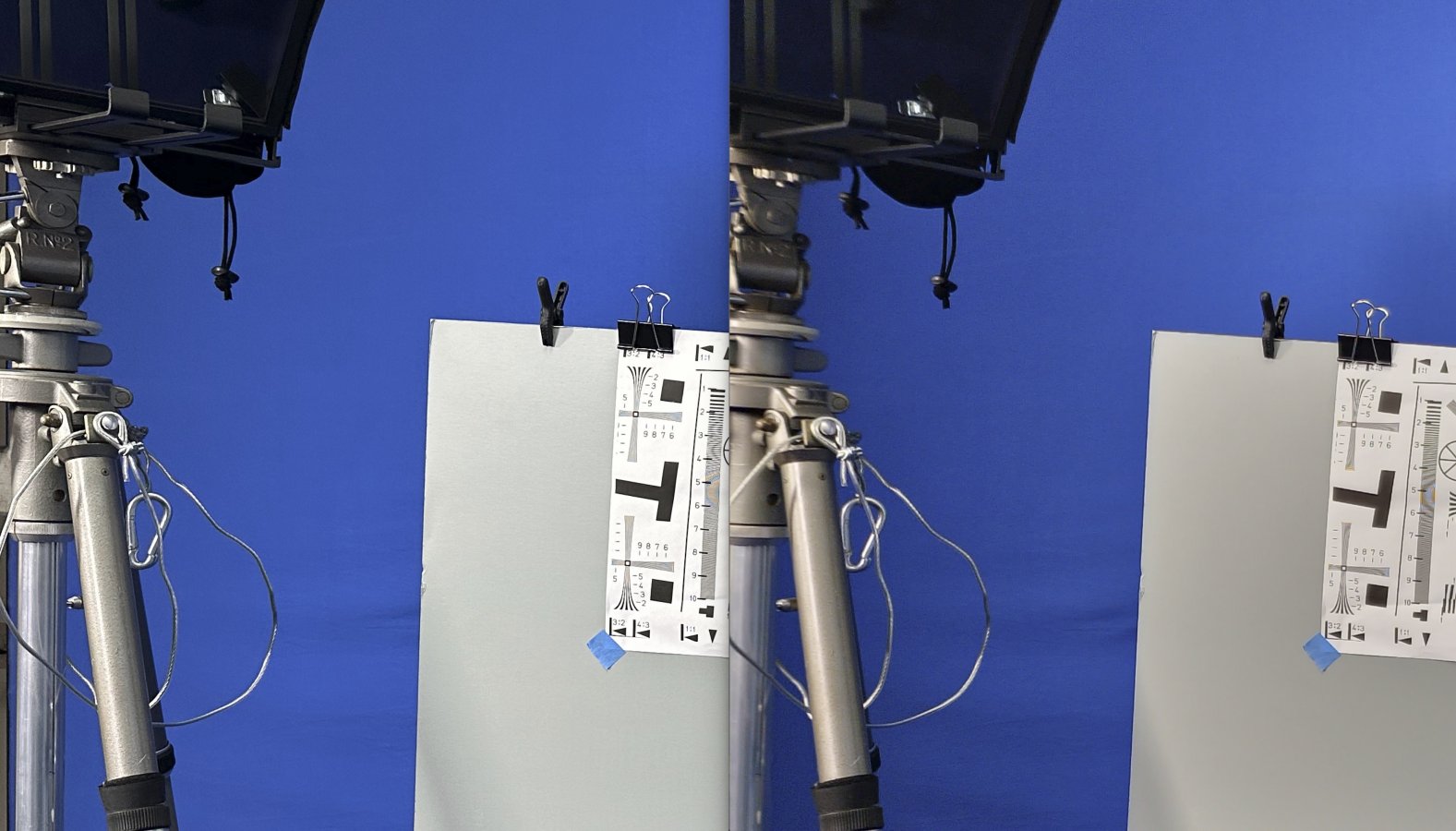

A/B HiRes jpeg cropped (iphone 48mp αριστερα, Samsung 108mp δεξια):
1 main hires by Tak sot, on Flickr

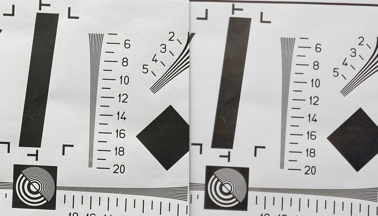

A/B 12Mp jpeg (binned) cropped (iphone αριστερα, Samsung δεξια):
1 main binned by Tak sot, on Flickr

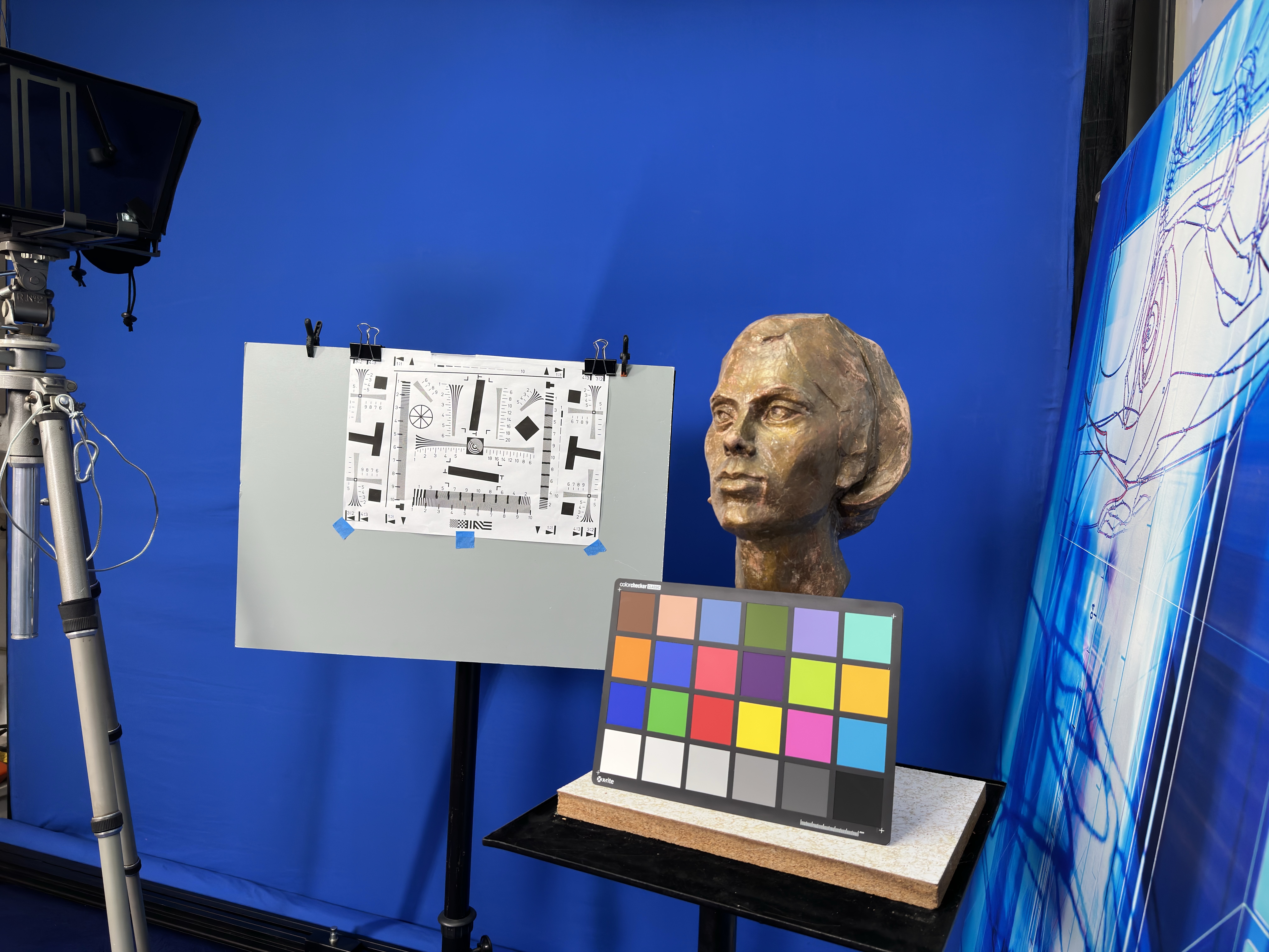

Στη συνέχεια ενα δευτερο δειγμα απο τις main cameras.
IMG_9501 48mp by Tak sot, on Flickr
20221116_195153 108mp by Tak sot, on Flickr

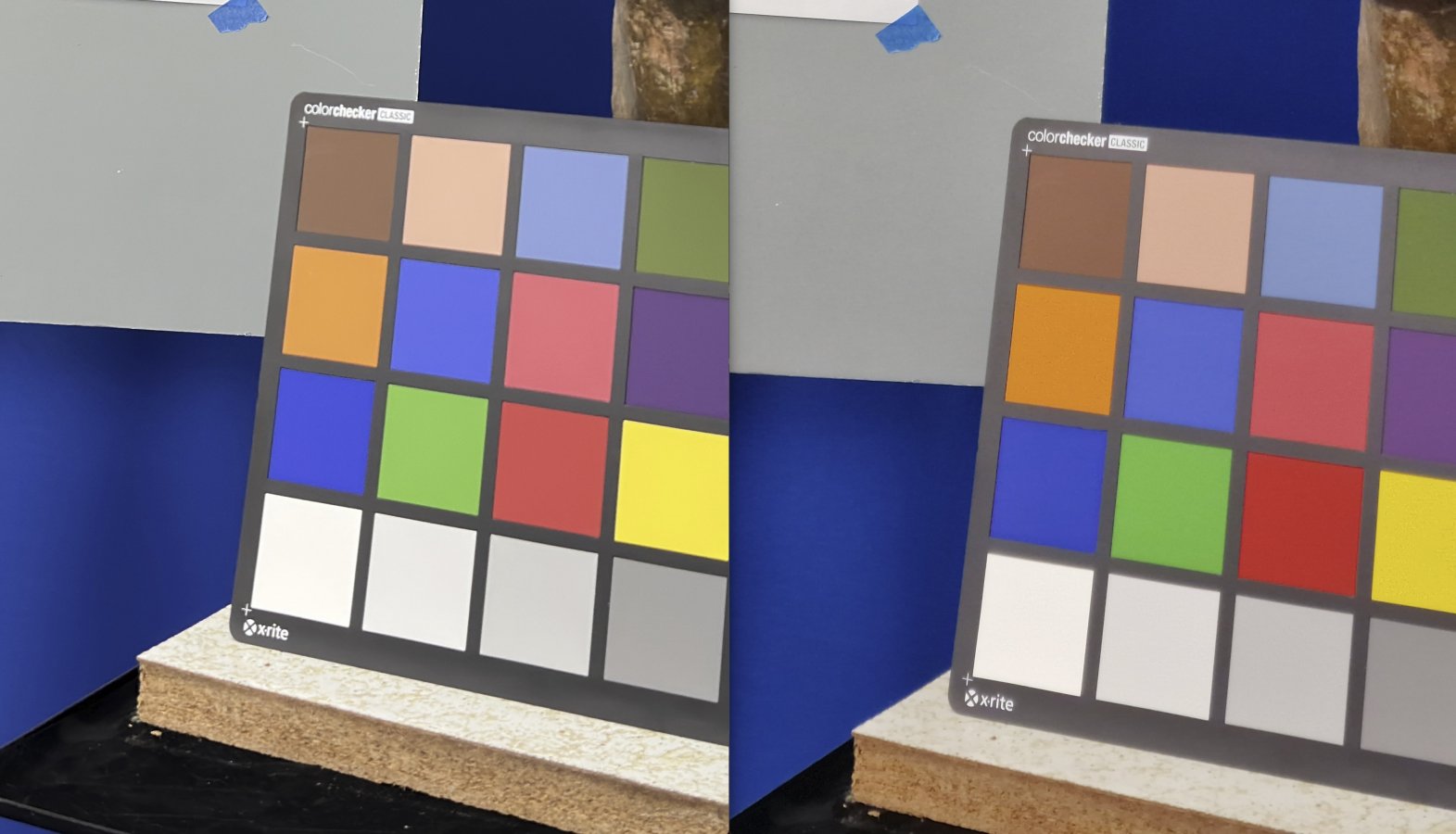

Main 2 Hires1 by Tak sot, on Flickr
Main 2 Hires3 by Tak sot, on Flickr
Main 2 Hires4 by Tak sot, on Flickr
Main 2 Hires2 by Tak sot, on Flickr
Main 2 Hires5 by Tak sot, on Flickr

Ρε παιδιά το Samsung είναι out pf focus. Ούτε το δικό μου 4 ετών δεν θα ήταν ετσι. Δεν γίνεται. Που έχει νεταρει; Μόνο στο κέντρο;
Δεν ειναι out of focus. Δες τα γραμματα, μια χαρα καθαρα ειναι.
ΥΓ. Στα γραμματα ειναι η εστιαση, αλλα σε τετοια αποσταση και με τοσο μικρους αισθητηρες, το θεμα ειναι ολο in focus.

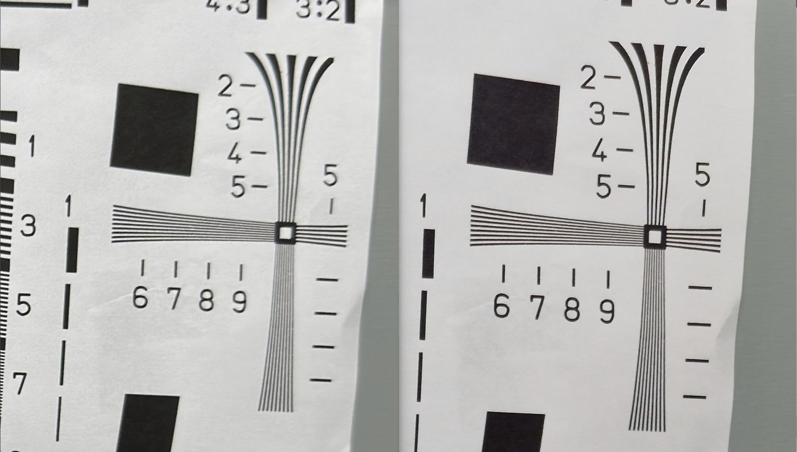

Πάντα αριστερά Iphone, δεξιά Samsung. Οι φωτογραφίες μεγαλώνουν εάν κάνετε ένα κλίκ πάνω τους. Έχω κρατήσει την original ποιότητα.
Το A|B είναι με το raw της apple επειδή μου έκανε εντύπωση το texture του χαρτιού. Πολύ κοντά σε πληροφορία, το Iphone ανεβάζει υψηλότερα την αντίθεση. Αρκετά κοντά σε white balance, ίσως λίγο πιο κοντά το Samsung στο reference λευκό.
Στην ίδια φωτογραφία, το κάτω δεξιό άκρο, είναι τελείως soft στο Iphone. Στο επάνω δεξί άκρο που θα δείτε παρακάτω, είναι πολύ λιγότερο εμφανές.
Σίγουρα πιο soft, ωστόσο στην υπόλοιπη φωτογραφία δεν παρατηρείται αντίστοιχη συμπεριφορά. Κρατήστε το βέβαια αυτό με τα soft άκρα, γιατί παρακάτω θα δούμε και πλήρη καταστροφή.

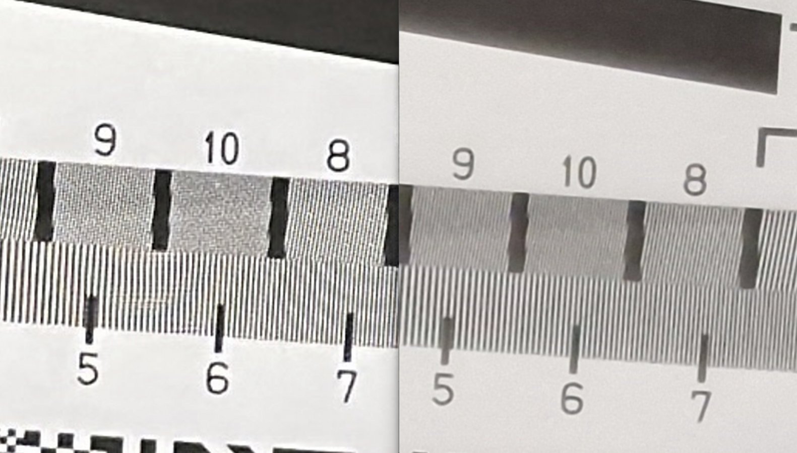

Στη δεύτερη λήψη, συγκρίνοντας πάλι τα HiRes, αρκετή περισσότερη λεπτομέρεια στο Samsung, πολύ διακριτό στη γραμματοσειρά του colorchecker.

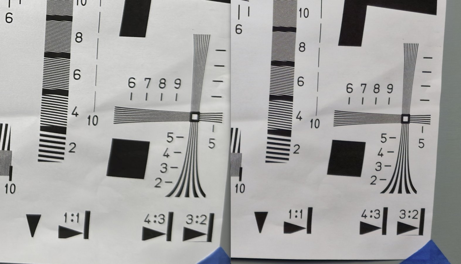

Οι παραπάνω είναι τα 12MP JPEG του ίδιου θέματος, σε crop. Σαφώς περισσότερη λεπτομέρεια στο Iphone και πιο σωστό white balance.
Εδώ, παρατηρούμε στο Samsung ότι είδαμε παραπάνω στο Iphone, σε αρκετά χειρότερο βαθμό. Πολύ soft το αριστερό άκρο.
Τέλος, ένα crop από τα HiRes της τελευταίας λήψης. Το Samsung έχει περισσότερη λεπτομέρεια. To Iphone στο post κάνει αρκετό edge enhancing. Το οποίο στους αριθμούς αποδίδει καλά.
Σχετικά με αυτό που γράφτηκε για τις φωτογραφίες πως πρόκειται για out of focus, προφανώς δεν είναι, όπως απάντησε και ο Τάκης.
Αυτό συμβαίνει κυρίως λόγω των οπτικών των συσκευών και του εστιακού μήκους που επιλέγεται. Στα 24mm equivelant του iphone και του Samsung είναι σχεδόν αδύνατον να μην υπάρχει cosign error. Εάν δεν κάνω σοβαρό λάθος, μέχρι τα 50mm equivelant το φαινόμενο εμφανίζεται. Κατά τα άλλα, άλλη υλοποίηση είναι καλύτερη, άλλη χειρότερη.

Με κίνδυνο να λέω σαχλαμάρες αφού τα βλέπω στο κινητό, κοιτάζοντας ειδικά το νοβοπάν της βάσης, εμένα μου φαίνεται πολύ πιο ευκρινής η αριστερή φωτογραφία.
Το Iphone βγάζει πολύ πιο έντονα τα textures.
Και στη πρώτη λήψη εάν δείς το texture του χαρτιού ακόμα, είναι πολύ εμφανές.

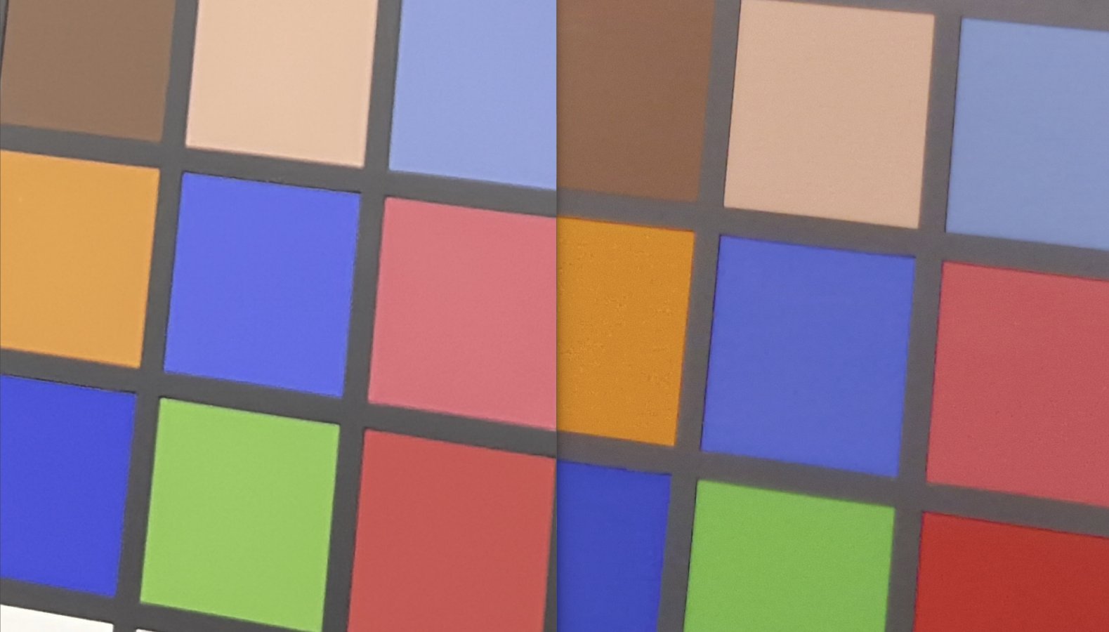

Παρά ταύτα, πέραν του resolution chart που δεν λέει ψέματα, δες το παρακάτω, HiRes πάντα, τα διακριτά πλαίσια του colorchecker.
