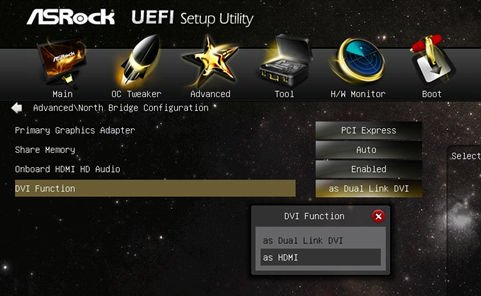

Υπάρχουν μερικά motherboard της intel (κυρίως Asrock) που βγάζουν ήχο και από το DVI.
Πρόσφατα το κατάφερε κι ένα παιδί στην HTPC. Ας το δοκιμάσει και βλέπει.
Πρόσφατα το κατάφερε κι ένα παιδί στην HTPC. Ας το δοκιμάσει και βλέπει.................
Καλό! Δεν το ήξερα. Αλλά προϋποθέτει συγκεκριμένο m/b. Παρ' όλα αυτά...:grinning-smiley-043

To DVI μερικές φορές έχει φτιαχτεί από τους κατασκευαστές για να λειτουργεί ακριβώς σαν HDMI, είτε θέλουμε ήχο, είτε 3D Frame Packing.
Για μητρικές intel θέλει δοκιμή, δεν μπορώ να σου πω ακριβώς ποιες μητρικές δουλεύουν τα DVI σαν HDMI.
Στις nvidia, εφόσον μπορούν να παίξουν 3D, δουλεύει κανονικά.
