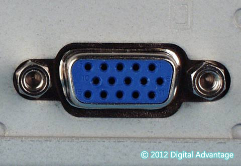

το d-sub είναι αυτό
δες αν το έχει ο φορητός σου,αν ναι υπάρχει και καλώδιο από d-sub σε hdmi αν χρειαστεί... :ernaehrung004:
το d-sub είναι αυτό

Εάν επιτρέπεται την παρέμβαση, το καλώδιο είναι ένα απλό καλώδιο που συνδέεις υπολογιστή με μόνιτορ. Διαθέσιμο νομίζω παντού.
ADAPTOR DVI -I ΘHΛ. - VGA ΑΡΣ.
DVI ΘHΛYKO 24+4+1 VGA ΑΡΣΕΝΙΚΟ 15 PIN
συνήθως έτσι το αναφέρουμε,αν και στην ουσία είναι μετατροπέας... ;)
