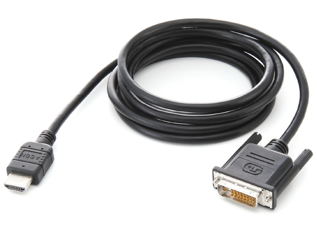

Καλησπέρα.. Έπεσε στα χέρια μου αυτή η tv από ένα φίλο.. Έχω αυτό το λάπτοπ.. Aν καταλαβαίνω σωστά για να τα παντρέψω πρέπει να βρω ένα καλώδιο hdmi to dvi-i.. Όπου έψαξα μου είπαν ότι δεν υπάρχει αυτό το πράμα.. Για πείτε
Βαλε ενα απλο hdmi καλωδιο, απλα στην μια ακρη οπου ειναι να συνδεθει στην dvi του laptop, βαλε εναν dvi to hdmi adapter.
Φυσικα υπαρχουν και ετοιμα dvi to hdmi και δεν ξερω γιατι σου ειπαν οτι δεν υπαρχουν.

Εγώ ζήτησα hdmi ----> dvi-i ;) Θεώρησα ότι έχει σημασία και διαφορά η είσοδος της tv που είναι dvi-i. Δηλαδή με ένα κλασικό καλώδιο hdmi - dvi θα είμαι κομπλέ ή θα χρειαστώ και Mini jack ήχου;
HDMI σε DVI είναι το καλώδιο. Η θύρα εισόδου αν είναι DVI i σημαίνει πως δέχεται και ψηφιακό και αναλογικό σήμα. Επομένως, πιθανότατα είτε με το παραπάνω καλώδιο είτε με ένα ανταπτοράκι θα δουλέψει μια χαρά.

Tα αγόρασα και δοκίμασα.. Λοιπόν βάζοντας την τηλεόραση σε mode PC παίζει εικόνα όχι ήχο. Βάζοντας την tv σε hd mode έχω ήχο όχι εικόνα :p Για πείτε τι λάθος έχω κάνει αδέρφια..
Πες και τι αγορασες τελικα και τι συνδεσεις εκανες. Εβαλες και ανταπτορα ή σκετο καλωδιο. ?
Εβαλες και καλωδιο mini jack ή οχι. ?

αγόρασα hdmi-->dvi-d kai mini jack ήχου. Δεν άλλαξα κάποια ρύθμιση απλά όταν άνοιξα το λάπτοπ άλλαξε την ανάλυση αύτοματα και δοκίμασα ταινία έπαιζε εικόνα αλλά όχι ήχο.. Δεν ξέρω μήπως πρέπει να κάνω κάτι έξτρα σε ρύθμιση στο λάπτοπ ..
