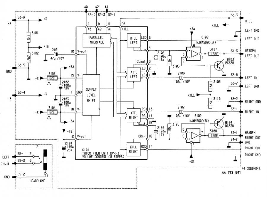

Λοιπόν, αγαπητοί συνάδελφοι,
έχουμε ένα cd player απο τα παλία - "καλά" , το οποίο έχει δύο εξόδους, Fixed και Variable.
Η τελευταία υλοποιήται με ξεχωριστή πλακέτα, της οποίας επισυνάπτω το σχηματικό.

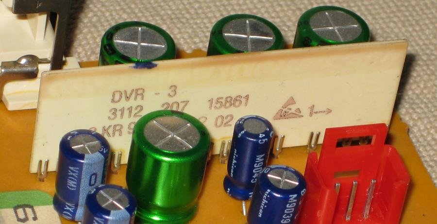

To 6101 που φαίνεται στο σχέδιο, είναι μια άλλη μικρότερη πλακέτα με τα ολοκληρωμένα HEF 4051BT.
http://www.chipsinfo.com/Philips/HEF4051BT.htm
Το πρόβλημα.
Στα πρώτα "βήματα" η εξασθένηση είναι πολύ μικρή. Στην πράξη δηλαδή, δε μπορεί να είναι χρήσημο.
(Στο τελευταίο βήμα δεν κάνει καθόλου)
Το ερώτημα.
Πως μπορώ (αν μπορώ) ν αλλάξω τα βήματα ?
Να έχω δηλαδή μεγαλύτερη εξασθένηση στα πρώτα?
(Τα βήματα είναι 8)
Το πρόβλημα.
Το ερώτημα.
(Τα βήματα είναι 8)
Πριν γίνει κάποια πρόταση για αλλαγή σε κάποιο σημείο εγώ να κάνω μια ερώτηση. Το 6061 οδηγείται από το parallel interface με τα 3 pins (2^3=8 steps). Μήπως το πρόβλημα αυτό στο βγάζει επειδή κάποιο πιν δεν κάνει επαφή και γίνονται 2^2 οι επιλογές; Είχε και παλιότερα αυτό το πρόβλημα ή μόνο τώρα το παρατήρησες;
Αν δεν υπάρχει πρόβλημα με τα 7,8 και 9 πινς τότε το σχηματικό του 6061 είναι πιο σημαντικό για να γίνει αλλαγή από το υπόλοιπο σχηματικό.

Thanks, Άρη, δεν είναι θέμα επαφής pin, ωστόσο θα το τσεκάρω και θα επανέλθω.
Να υποθέσω ότι ο 4051 για κάθε "επιλογή" , οδηγεί απο ένα διαιρέτη?
(Έχει δύο, προφανώς ένα για κάθε κανάλι - το σχηματικό πάντως αυτής της πλακετίτσας δεν υπάρχει στο service manual της συσκευής)

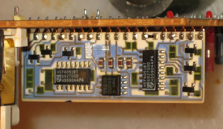

Στην πλακέτα του πρώτου post υπάρχει μικρότερη η οποία , απ ότι μπορεσα να δω καθώς είναι ακόμα μέσα στο player, φέρει τα δύο 4051, έναν διπλό τελεστικό και κάποια smd υλικά.
Την πλακέτα θα την έχω ανά χείρας αύριο και θα ανεβάσω φωτό.
Το 4051 πιθανοτατα επιλεγει μια απο 8 αντιστασεις ετσι ωστε να σχηματιζει διαιρετη με την 10Κω που ειναι στην εισοδο του τελεστικου προς την γη.
Τα smd μαλλον ειναι οι αντιστασεις. :huh2:

Σωστό αυτό Γιώργο, αλλά έχω την εντύπωση οτι ο τελεστικός (αναφέρομαι στον 6102), οδηγεί την έξοδο των ακουστικών.
Η variable (left & right out) είναι, αν δεν κάνω λάθος, τα 5 και 17.
Τελικά έλυσα την πλακέτα, αλλά δύσκολα τα πράγματα ...

αχχχχ... πολυ δυσκολα.
Οι αντιστασεις ειναι τυπωμενες. Εξ'ου και το thick film.

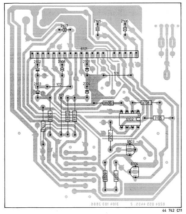

Έκανα μία βασική χαρτογράφηση της πλακέτας στο χέρι αλλά επειδή είναι διπλής μερικά traces χάνονται. Αν γίνεται να επιβεβαιώσεις την πορεία του σήματος.
Πιν 17 και 5 της πλακέτας με τα πιν 1 και 7 του 5532
Πιν 1 και 13 της πλακέτας με τα πιν 3 του κάθε 4051
Αν μπορείς να μετρήσεις εν λειτουργία το κύκλωμα (με test tones ή με γεννήτρια) μέτρα τάσεις στα in του 5532 (διαφορικές 2-3 και 5-6) και τάσεις εξόδου της πλακέτας 5 & 17 πινς.
Επίσης αν έχεις TLL meter μέτρησε τα πινς 9 10 11 των 4051 και μέτρα αν ενεργοποιούνται σωστά οι εξόδοι των 4051 ανάλογα με τις 8 στάθμες (πινς εξόδου τα 1,2,4,5,12,13,14,15 με input το πιν 3)
