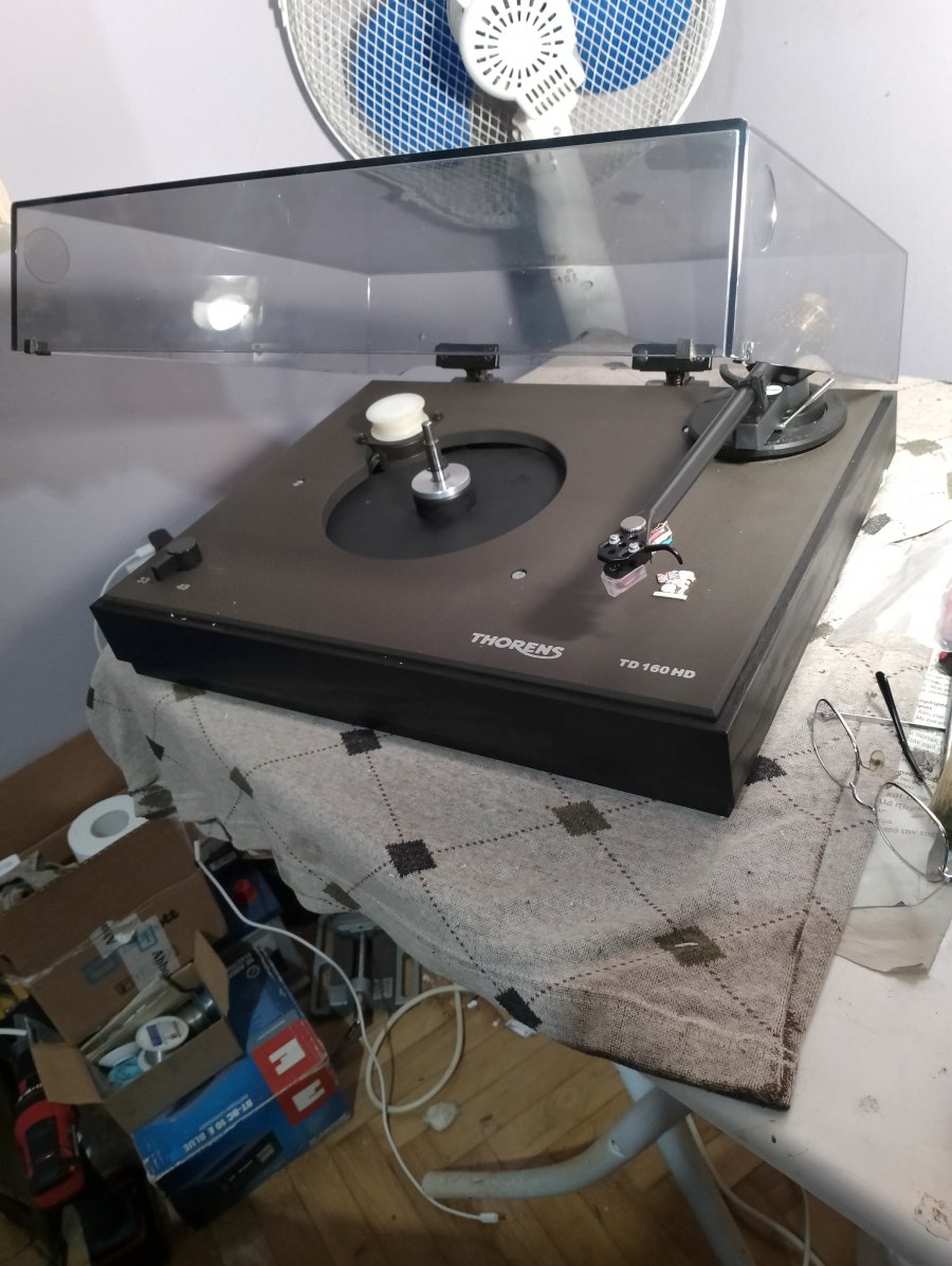

Σήμερα το πρωί σηκώθηκα "ορεξάτος" για πείραγμα...
καφές και το θορ ..μέσα...
από την αρχή δεν μου πολυάρεσε το βάρος του.. το έβρισκα πολύ ελαφρύ.
κάτι μου έλεγε ότι αν βαρύνει, θα έρθει στα γούστα μου...

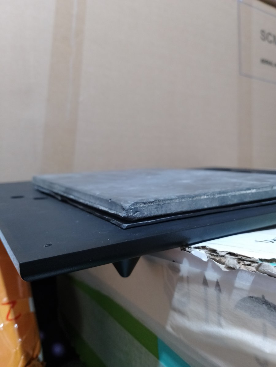

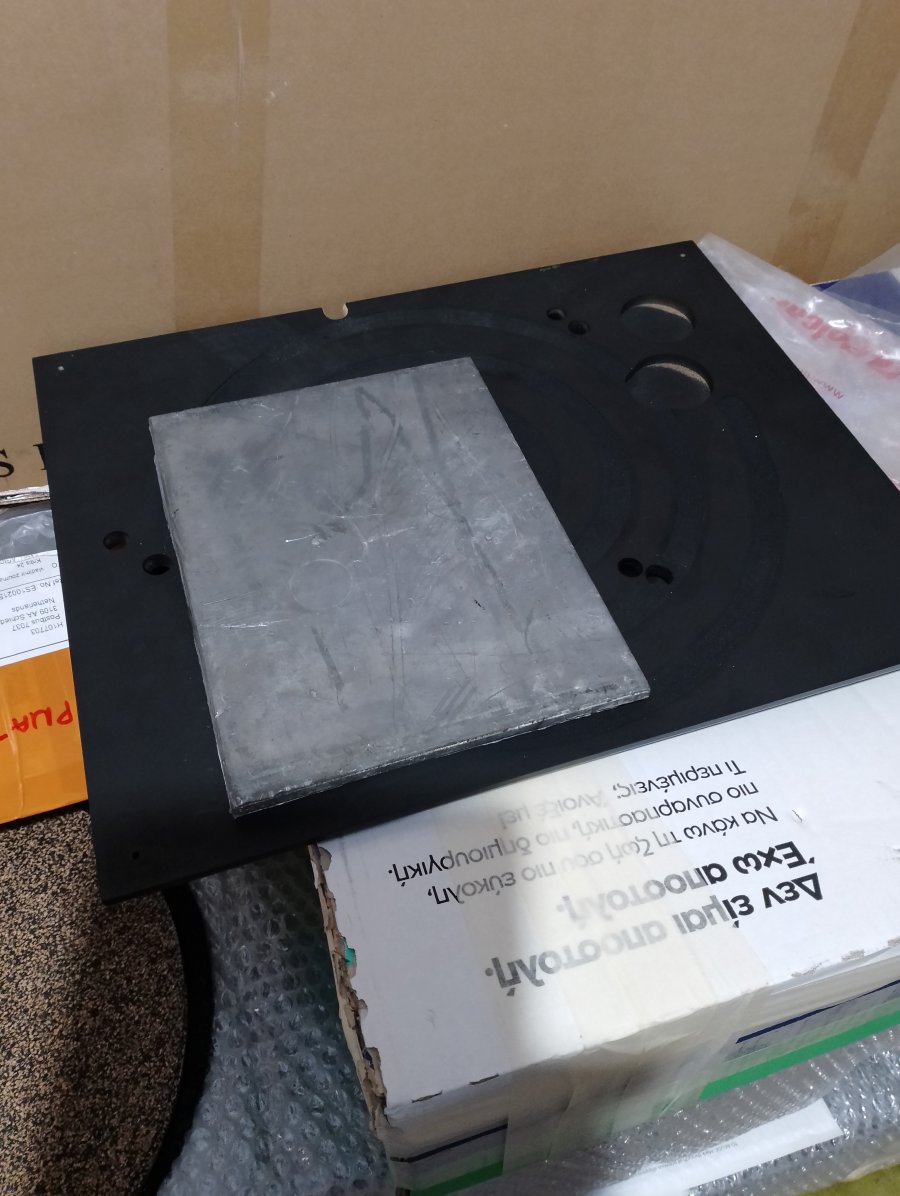

πριν λίγες μέρες αγόρασα μια πλάκα μολύβδου ειδικά για αυτό.
λέω "ειδικά" εννοώντας τις διαστάσεις του πλακιδίου.. παχύ και όχι "απλωτό" .
προ ημερών του είχα κάνει ένα καλό σέρβις.. ναι το ήθελε.
ο αχθοφόρος μέχρι και τον άξονα κατάφερε να "λασκάρει" από το ή τα χτυπήματα.
τότε στο σέρβις, του είχα βάλει μια πλάκα μολύβδου, όχι πολύ βαριά.. στο 1 κιλο πανω- κάτω.. δεν άκουσα κάποια αξιοσημείωτη διαφορά..
πάνω σε αυτή την λεπτή μολυβένια πλάκα, πρόσθεσα την βαριά (4,3kg) κολλώντας την με παρμπριζόκολλα 3Μ
Reactions: mparaxir

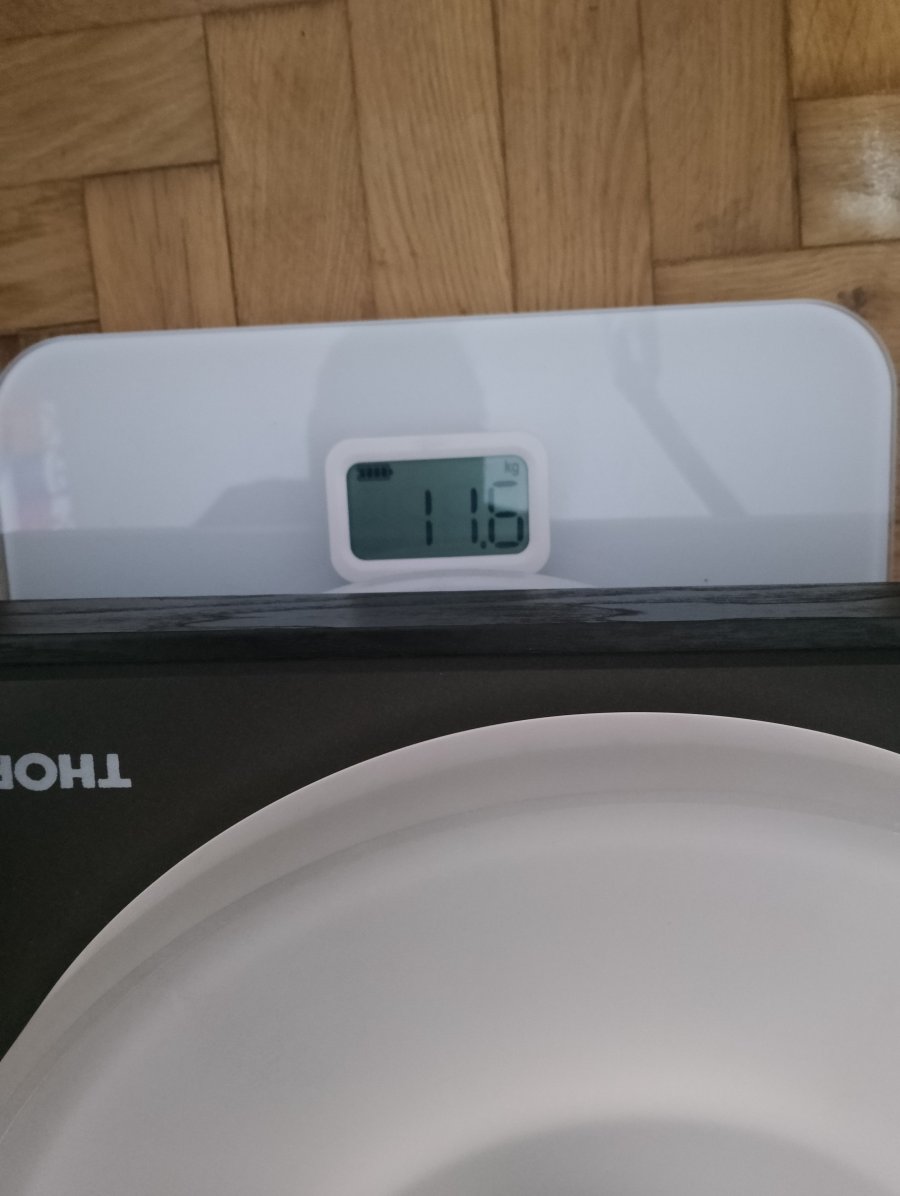

το πικάπ "έπιασε" τα 11,6kg ενώ πριν στην ίδια ζυγαριά έλεγε 6 και κάτι ψιλά ...
το manual λέει 8kg , πιστεύω ότι εννοούν με καπάκι και συσκευασία;
Reactions: mparaxir

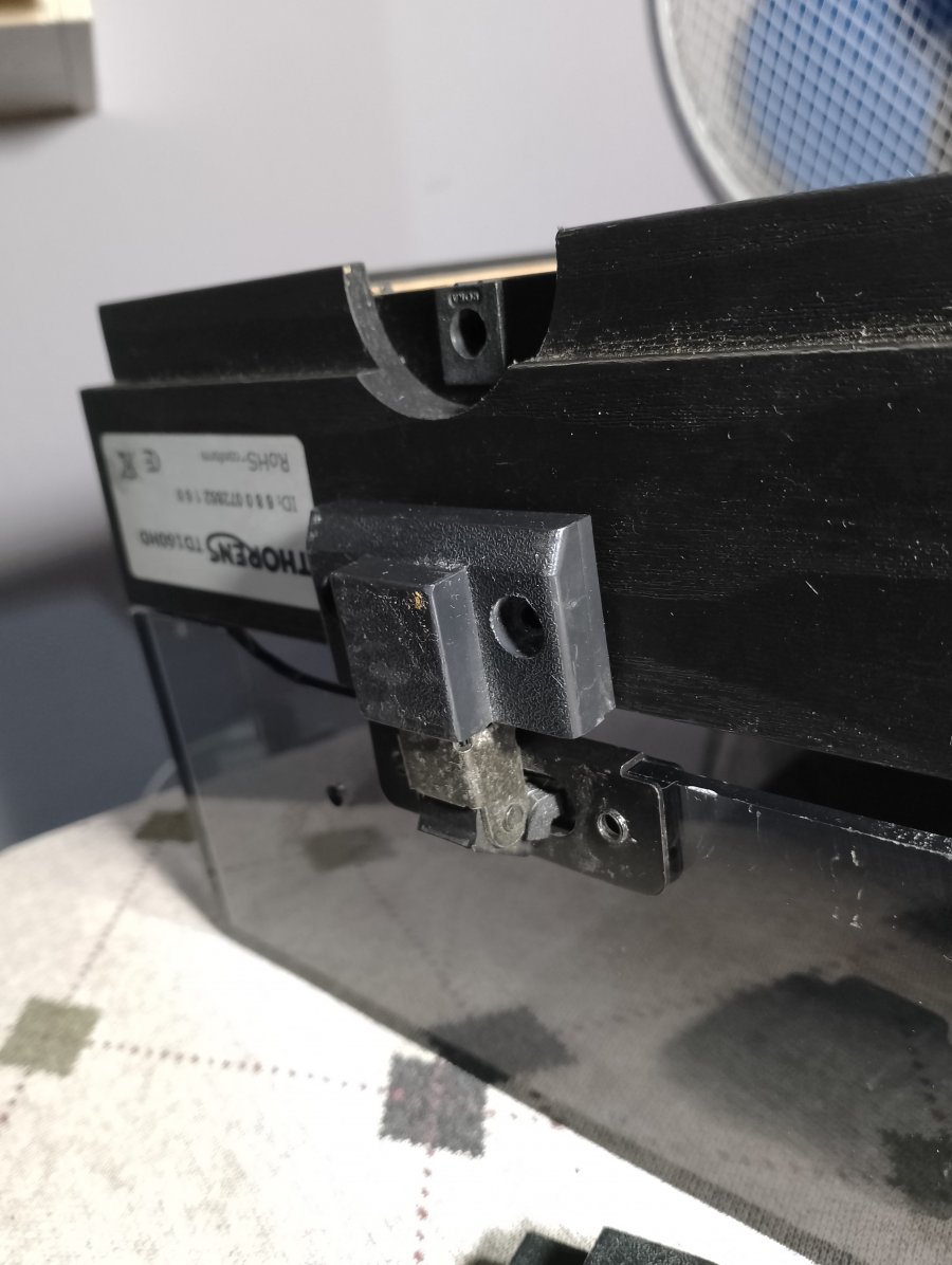

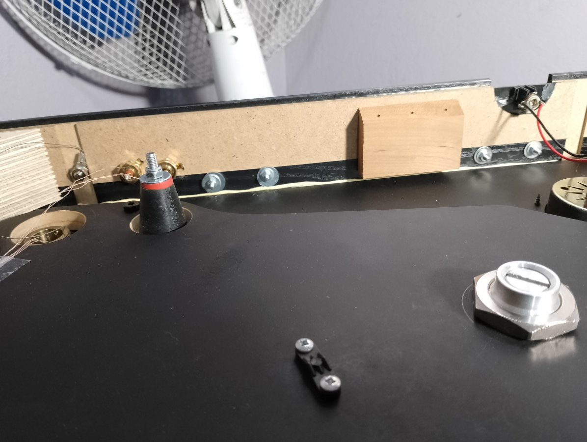

όπως και στο M5G , έτσι και στο 160HD το καπάκι δεν έχει "αρθρώσεις" για να ανοιγοκλείνει.
"πάρτο και βάλτο ..πιο πέρα" η λογική του εργοστασίου.....
μα είναι δυνατόν;;
το τι κλωτσίδι είχε φάει καταλάθος, δεν λέγεται!
όπου και να το έβαζα, κάποια στιγμή ή θα το κοπάναγα, ή θα του έριχνα κλωτσιά χωρίς να το δω...
έπιασα λοιπόν τις αρθρώσεις από ένα διαλυμένο ΜΚ2 που έχω (τίποτα δεν θα μείνει από αυτό στο τέλος....) και άρχισα τις μετρήσεις για να τις περάσω στο θορ...
οι βίδες που χρειάστηκα ήταν Μ3 με μήκος 30mm
μια γρήγορη στον Δαμίγο και έτοιμο:

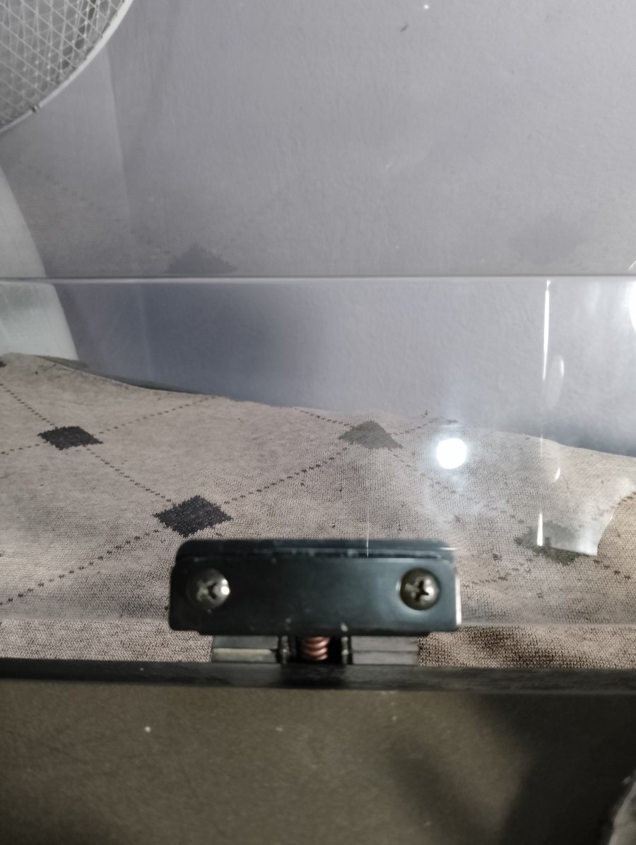

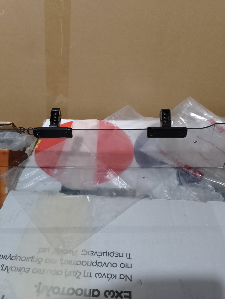

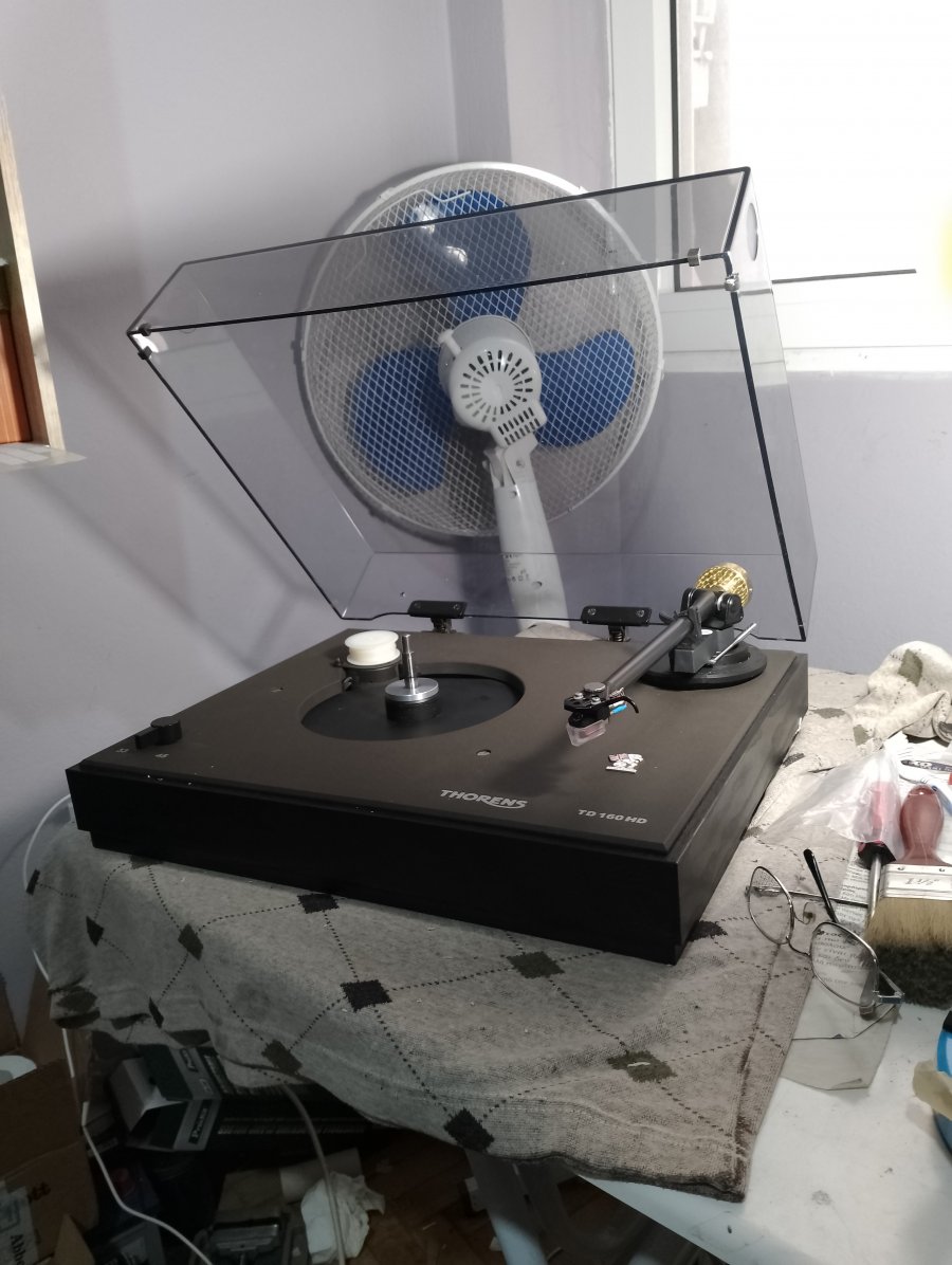

μάλιστα το καπάκι κρατάει όλα τα "χαρακτηριστικά" της λειτουργίας του από τα technics...
μπορείς να το "αφήσεις" σε οποιαδήποτε θέση πριν κλείσει..
ή περισσότερο ανοιχτό...

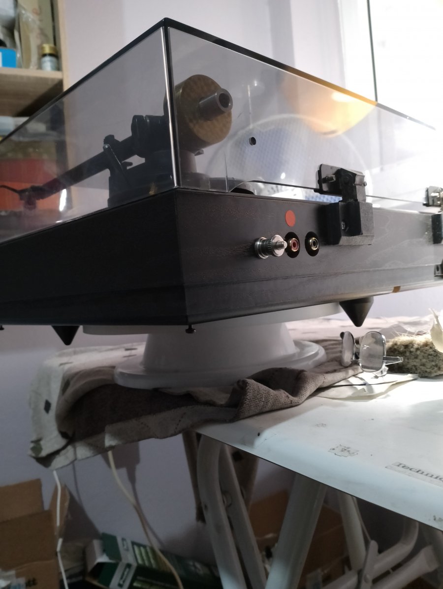

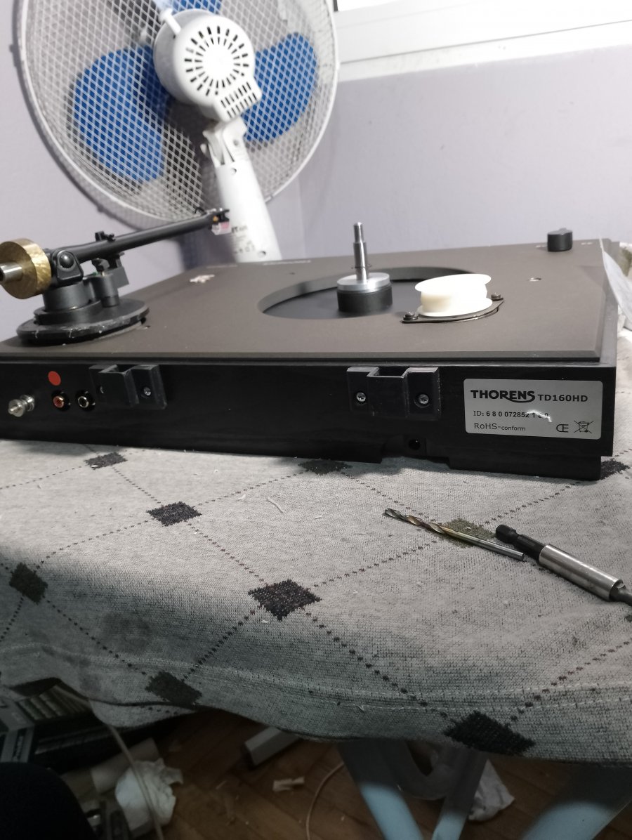

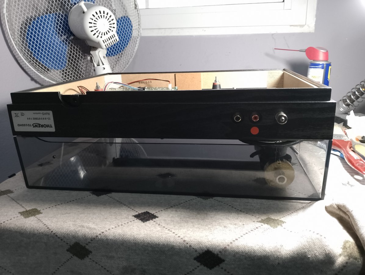

μία φωτογραφία από την μέσα μεριά του πλίνθου για να δείτε τον λόγο που μόνο εκεί μπορούν να μπουν οι βάσεις των αρθρώσεων
ας δούμε και την άρθρωση στο καπάκι..
κανονικό πλιάτσικο στο παλιό ΜΚ2.. μέχρι και τις βίδες του βούτηξα..
Reactions: mparaxir

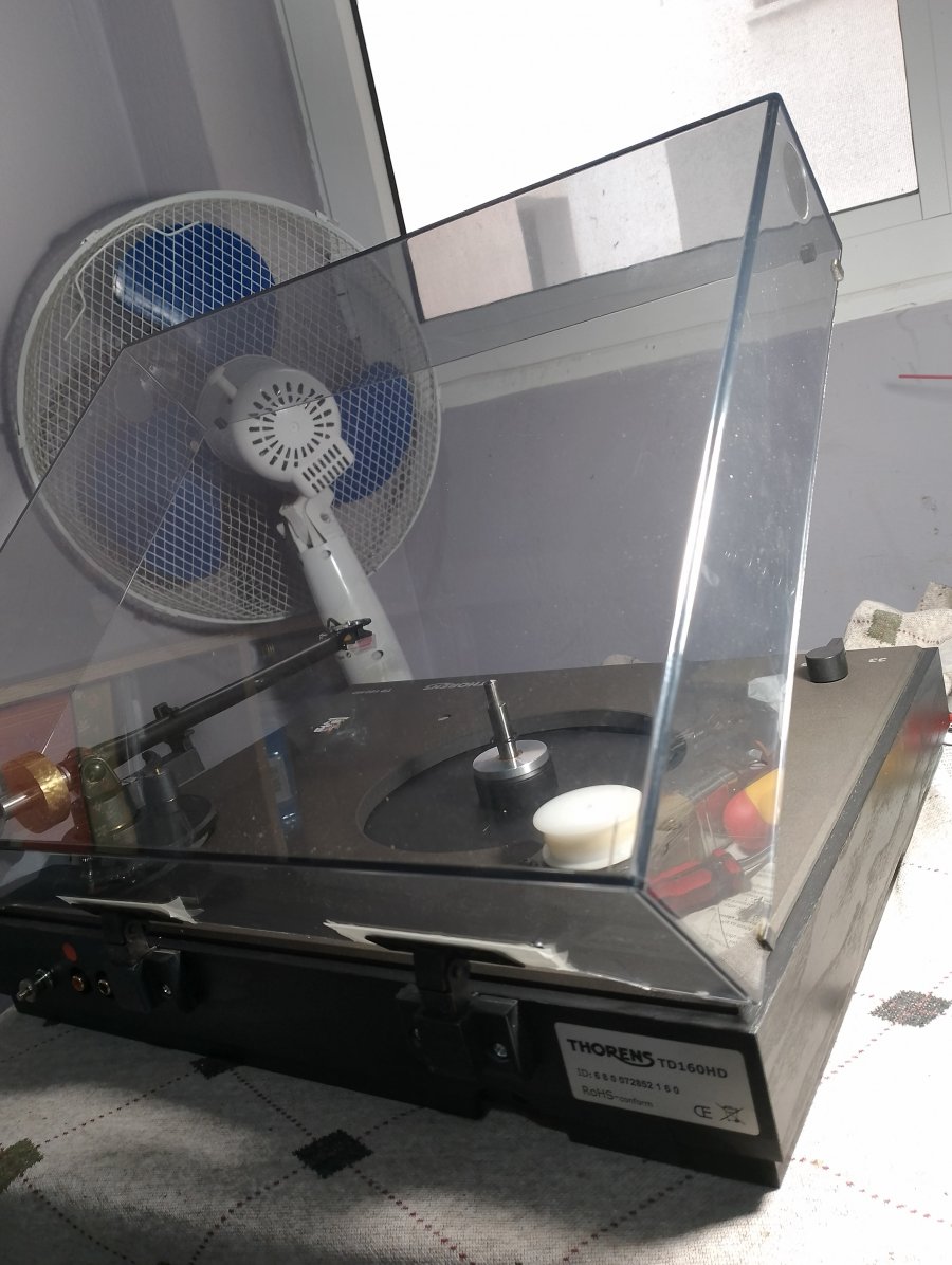

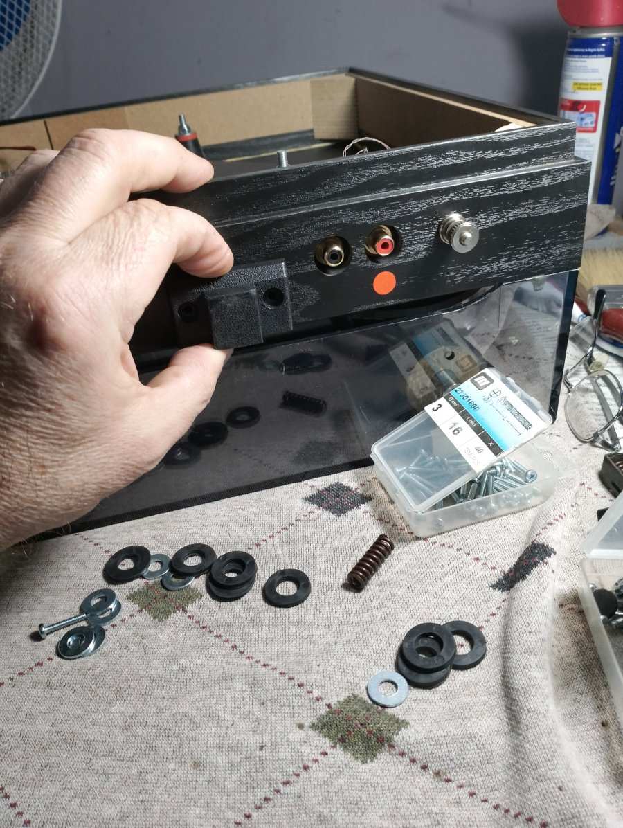

τώρα έπρεπε να μπει στην θέση του το κάτω καπάκι του πικάπ.
αλλά η 3Μ δεν είχε στεγνώσει ακόμα και το βαρύ μολυβένιο πλακάκι θα πήγαινε βόλτα...
έτσι το έβαλα σε μια περιστρεφόμενη βάση και ακούμπησα το πικάπ πάνω στο καπάκι αντί για το ανάποδο..
μία μία οι βίδες που "έσκαγαν μύτη" από τον "πάγκο" , έμπαιναν στην θέση τους.
Reactions: mparaxir

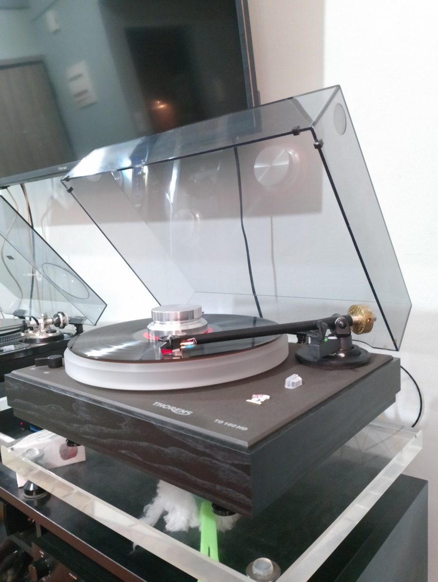

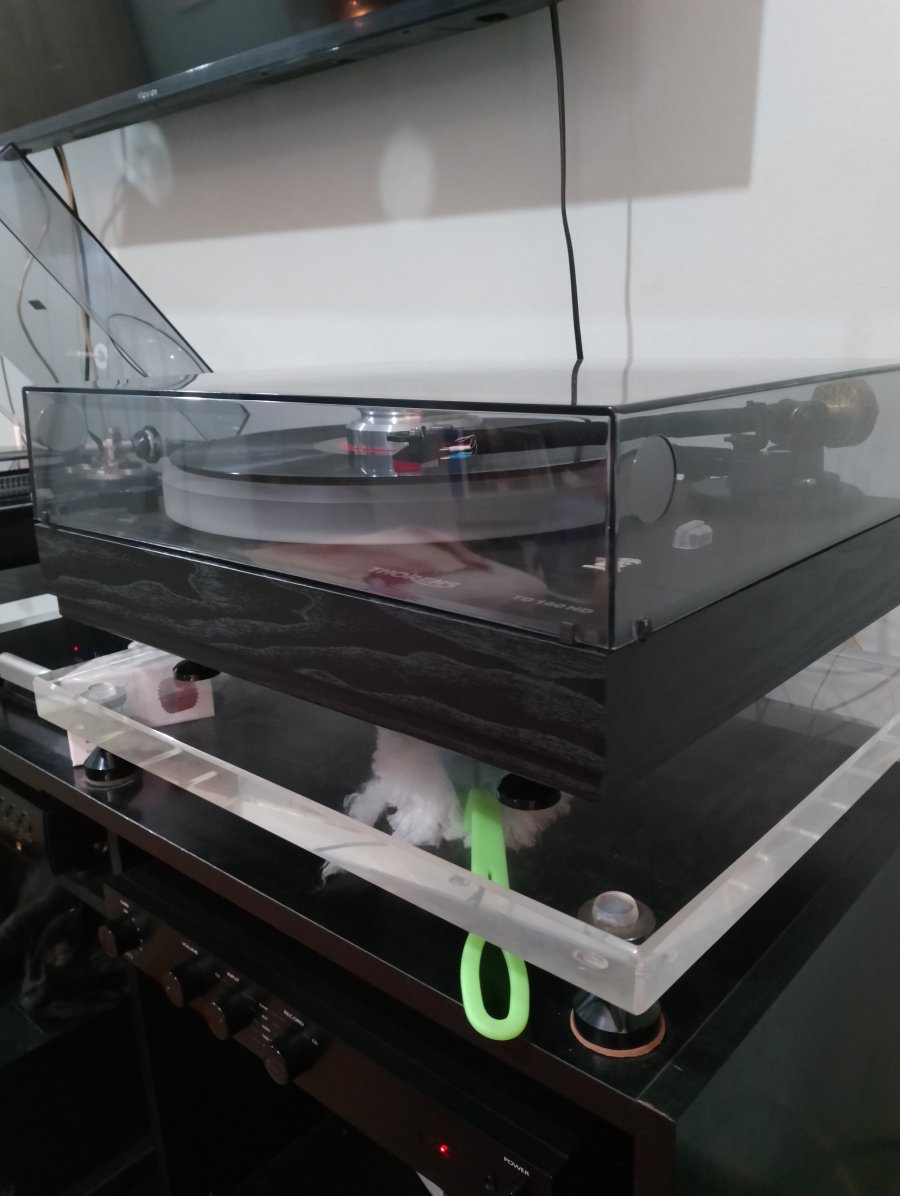

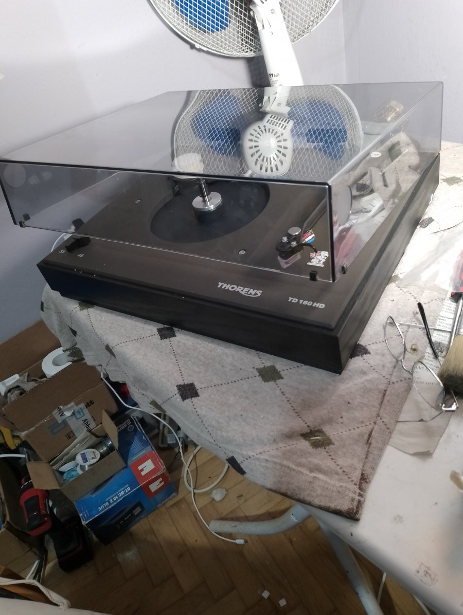

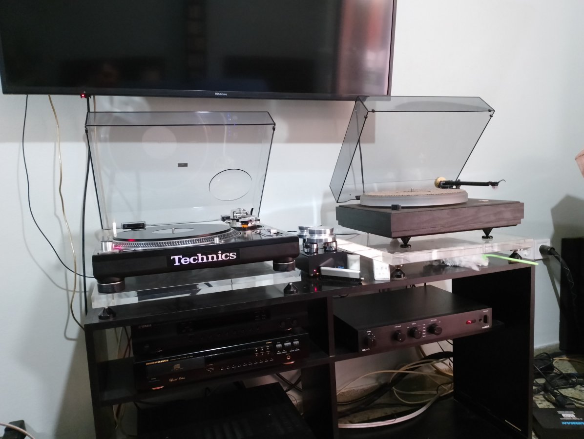

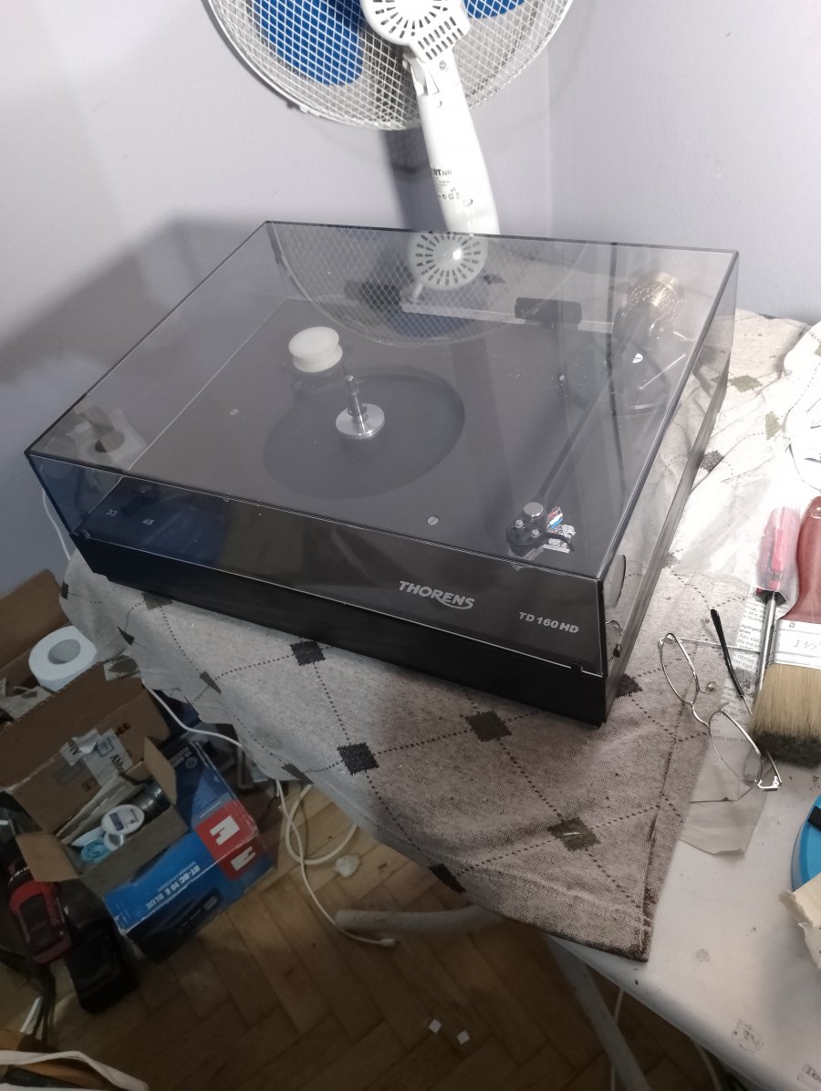

και ήρθε η ώρα (κάπου το απόγευμα) που το έβαλα δίπλα στο μαμηστερό (και ηχητικά) Technics....
όχι για να δω αν είναι ωραίο με το καπάκι... αλλά για να το ακούσω πως παίζει σε σχέση με το τεκ , που πριν το πατούσε χωρίς έλεος!!
(οκ, ωραίο και το καπάκι....) :ROFLMAO:
ανοιχτό,
ή κλειστό..
Reactions: mparaxir

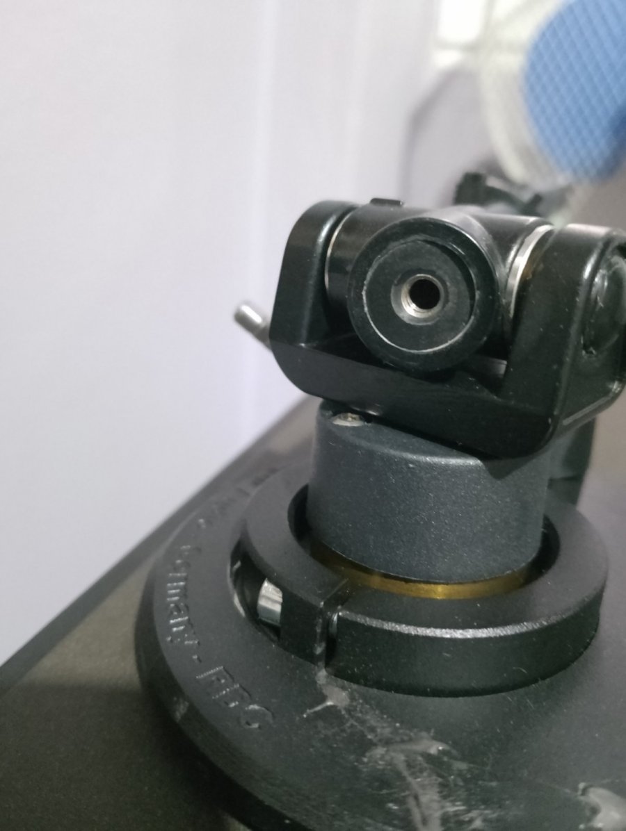

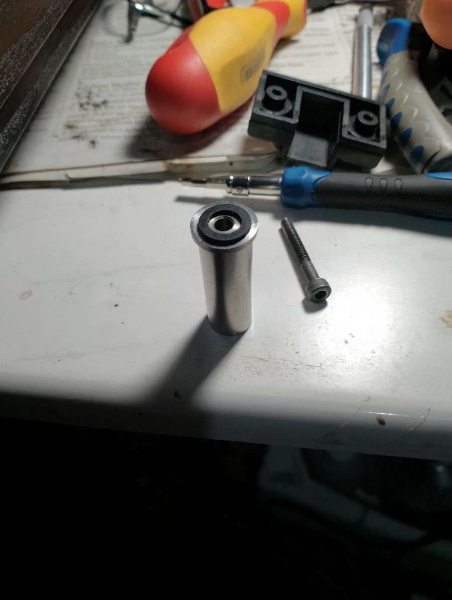

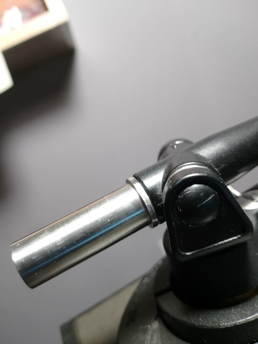

οι παρατηρητικοί θα έχουν ήδη προσέξει ότι η ουρά του θορ δεν είναι η δική του..
είναι μια Pete Riggle την οποία είχα δοκιμάσει στο πολύ πρόσφατο παρελθόν , όταν κυνηγούσα να πιάσω το ασημί τεκ σε απόδοση..
με την πλαστική της rega, δεν υπήρχε περίπτωση για κάτι τέτοιο... ειδικά με το M5G , πολύ σκούρα τα πράγματα για το θορ...
στην ουρά του Pete έκανα μια μικρή επέμβαση.. συμφώνησε και ο Πανίκος για αυτό, αλλά όχι ο ίδιος ο Pete που έχει άλλη άποψη..
(ο Πανίκος μου έστειλε την ουρά , δωράκι με το πικάπ..)
η επέμβαση αφορά το damping της ουράς από το υπόλοιπο σώμα του βραχίονα.
ναι, άκουσα τον βραχίονα χωρίς το damping, τον άκουσα και τον ακούω με αυτό.
όπως και στα τεκ, προτιμώ τους ελαστικούς συνδέσμους εκεί.

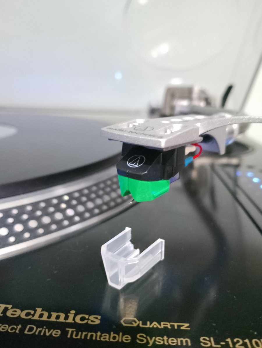

μέχρι στον Μιχαήλο πήγα για να πάρω μια vm95C μήπως και βοηθήσει η σφαιρική ακίδα!
@ΜΙΧΑΗΛΟΣ ΓΙΑΝΝΗΣ Heaven
Γιάννη, αν διαβάσεις γράψε αν έγινε έτσι.... :LOL:
μετρημένες, μελετημένες μάζες για ίδιες ΣΣ, ίδια καλώδια στους βραχίονες , ίδιες γεννήτριες , ζέσταμα τα λάδια στους άξονες, γύρναγαν τα πλατώ ασταμάτητα μέχρι στην εφαρμογή να δω χαμηλό wow και στα 2....
πραγματικά μου βγήκε η ψυχή για να καταλήξω...
οι ML και ΕΝ δεν βοήθησαν.. έπαιζαν θεϊκά και στα 2... η C έπαιξε "γλυκά" με την ίδια χαμηλότερη ανάλυση και στα 2...
τελικά η πράσινη Ε με την bonded ελλειπτική ακίδα μου έδωσε μια καθαρότερη εικόνα της διαφοράς τους...

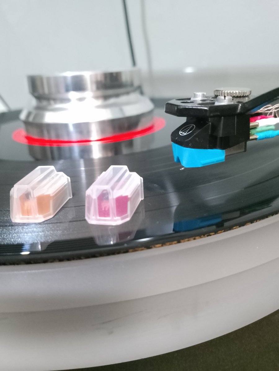

μάλλον ξέχασα να πω ότι χρησιμοποίησα τις ίδιες γεννήτριες της Audio Technica VM95 σειρά.
με τις ακίδες ML, EN, E και C
την SH την άφησα εκτός για να μην χάσω τον μπούσουλα..... :ROFLMAO::ROFLMAO::ROFLMAO:
με λίγα λόγια , έγινε της VM το κάγκελο εδώ.....
οι ακίδες που δεν έβγαζαν νικητή..
και αυτή που έκρινε το αποτέλεσμα..
