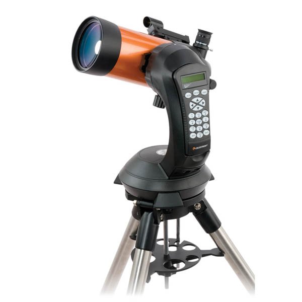

Από το πλανητάριο πήρα αυτό το Celestron.
Είναι και για ουράνια αλλά και για επίγεια παρατήρηση. Με μοτέρ για σταθερή παρακολούθηση των ουράνιων σωμάτων και πεντακάθαρη εικόνα.
Μνήμη 4000 ουράνιων σωμάτων, πλανητών, δορυφόρων, αστερισμών, γαλαξιών, νεφελωμάτων κ.λ.π.
Το πιο ωραίο όμως είναι η επίγεια παρατήρηση!!
Νομίζω καλή επιλογή στα 770 ευρώ.

Αυτα τα GOTO ειναι οτι πρέπει για κάποιον που δεν έχει και πολυ χρόνο διαθέσιμο να ψάχνει για τα ουράνια σώματα. Αρνητικό μεν γιατι ενα μαγάλο μέρος της μαγειας χάνεται απο την άλλη οι σύγχρονοι ρυθμοί της ζωής μας επιβάλλουν τις έτοιμες και γρήγορες λύσεις.
Στα θετικά επίσης είναι η παρακολούθηση των αντικειμένων πράγμα που σημαίνει οτι μπορείς να έχεις μεγάλες χρονικά εκθέσεις για να αντισταθμίσης κάπως τηνμικρη φωτοσυλλεκτικότητα που έχουν (λόγω διαμέτρου)
Επίσης καταλαμβάνουν και μικρό όγκο και μεταφέρονται ευκολα + οτι οι gadjetακηδες τα ευχαριστιούνται ιδιαίτερα τα καλούδια που έχουν επάνω.
Οπως και να έχει ο σκοτεινός ουρανός ειναι κάτι που δεν μπορεις να το αγοράσεις και ειναι απαραίτητος δυστυχώς...
dslr μπαίνουν επάνω απλα σιγουρέψου οτι δεν θα κολώσει ο μοτέρις με τόσο επιπλέον βάρος.
Προσαρμόζεται φωτογρ. μηχανή με ένεν απλό αντάπτορα δίπασο δαχτυλίδι, αλλά όχι για πολύ βαριά μηχανή.
Μεγάλο πλεονέκτημα η από κοντινή απόσταση επίγεια παρατήρηση.
Μπορεί και εστιάζει με καθαρή εικόνα, στα 100 μέτρα, όπου βλέπεις τη φάτσα ενός οδηγού αυτοκινήτου, με την ίδια ευκολία που βλέπεις τους κρατήρες στη σελήνη.
