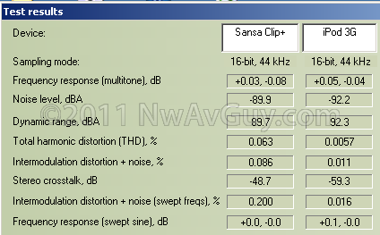

Ξεκινω με μια εντυπωσιακη αναφορα στα specs της αναλογικης του εξοδου
Περισσοτερα εδω :
http://nwavguy.blogspot.gr/2011/02/sansa-clip-measured.html
εδώ πάντως τρώει ξύλο.
Ίσως πρέπει να συγκριθεί η αντίσταση εξόδου...
Αυτα τα νουμερα ανεβηκαν περισσοτερο για να δουμε τι μπορει να κανει το sansa clip
και λιγοτερο το πως συγκρινεται με κατι αλλο
Στην παραπανω ιστοσελιδα αναφερονται και αλλες σημαντικες λεπτομερειες
οντως δεν ειναι κατι τρομερό σε μετρήσεις του RMAA ,αλλα εκει που τα δίνει όλα ειναι στην οδήγηση... Εκει που το iPod τα φτύνει, το Sansa αρχίζει και ξυπνάει τα ακουστικα :D
έστω και να χάνει από το ipod στα σημεία, ακριβώς κερδίζει στο καλύτερα ταίριασμα με ακουστικά 15-30 Ω
