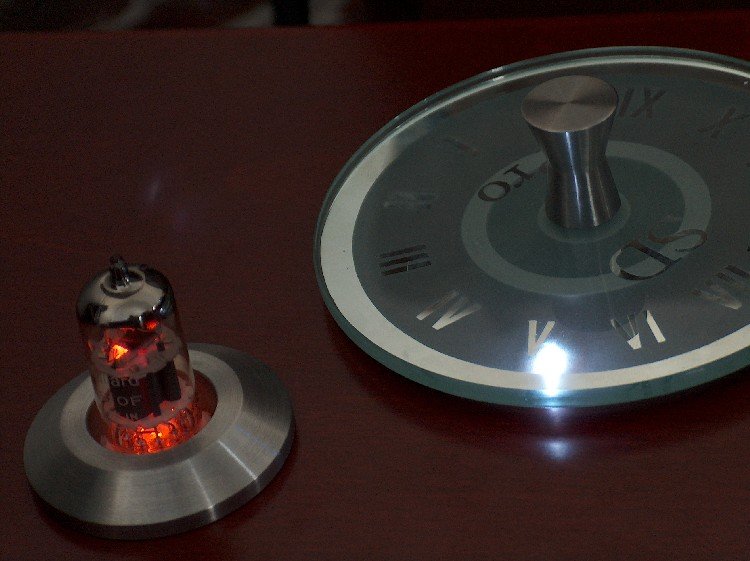

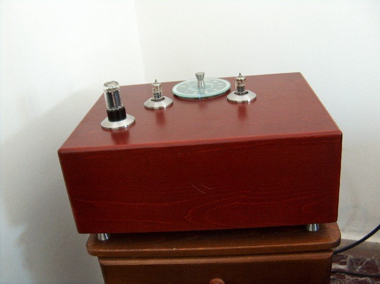

Τελειωσα την δευτερη εκδοση του προενισχυτη με τις Ε180F/E810F,με μετασχηματιστη εξοδου.
Καμια σχεση με τον πρωτο που εφτιαξα:guitarist:
Λιγες φωτο τελειωμενος
Και μια απο την φαση της κατασκευης....
edit.Τον αδικουν καταφορα οι φωτογραφιες:grandpa:

ΚΑΛΛΙΤΕΧΝΗΣ !!!!! ο μεσιε Σταυρος .
Βλεπω το χεις με τα επιπλα.
Ωραίος ο Σταύρος! -bye-

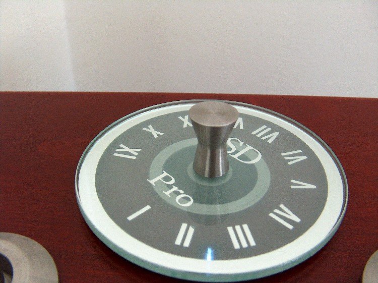

Μόνο μία είσοδο έχει;
Να υποθέσω πως το καντράν πάνω είναι το volume έτσι;
Ναι μια μονο εισοδο εχει.
Το dial επανω ειναι το volume,και ειναι και τηλεχειριζομενο-τηλεπεριστρεφωμενο:)
Ακουμπας τον καθρεπτη και τον γυριζεις...σαν ενας dj το δισκο ενα πραμα:)
Η λαμψη που φαινεται ειναι μια φωνεινη γραμμη ως index,αλλα φαινται ετσι λογω μακρας εκθεσης
Ευχαριστω!!

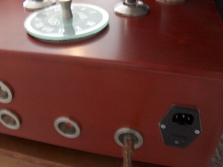

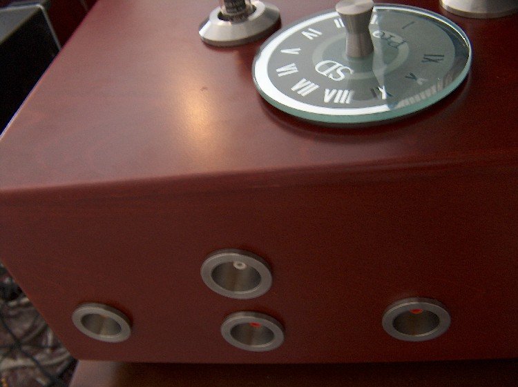

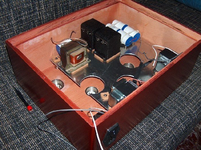

Λιγες λεπτομερειες.
Ποτενσιομετρο μοτοριζε blue alps,με πλακετα τηλεχειρισμου,
Πολωση λυχνιας με αρνητικα,απο εξωτερικο τυλιγμα:guitarist:
Νηματα με μπαταριες απο εξωτερικο τροφοδοτικο
Τροφοδοσια
EMI filter
Μετασχηματιστης απο την Αμπλιμο σειρα Van der Veen
Ανορθωτρια 5AR4, Choke 15H 250mA-47uF polyprop-(choke 30H 60mA Muirhead-94uF polyprop )επι 2
Rf chokes παντου
Μετασχηματιστες εξοδου Sowter 4:1 step down
Ολα τα καλωδια θωρακισμενα με φυλλο χαλκου
Ολες οι αντιστασεις thick film απο την ΒΙ
