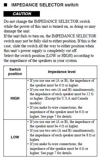

Ανάλογα με την αντίσταση των ηχείων υπάρχει διακόπτης στο πίσω μέρος που τον βάζεις στην κατάλληλη θέση.
Εδώ εξηγεί και τι πρέπει να προσέξεις.

Σύμφωνα με τον πίνακα μπορείς να βάλεις ταυτόχρονα δύο σετ ηχείων (4 μονάδες δηλαδή) με ελάχιστη αντίσταση 8 Ω το καθένα.
