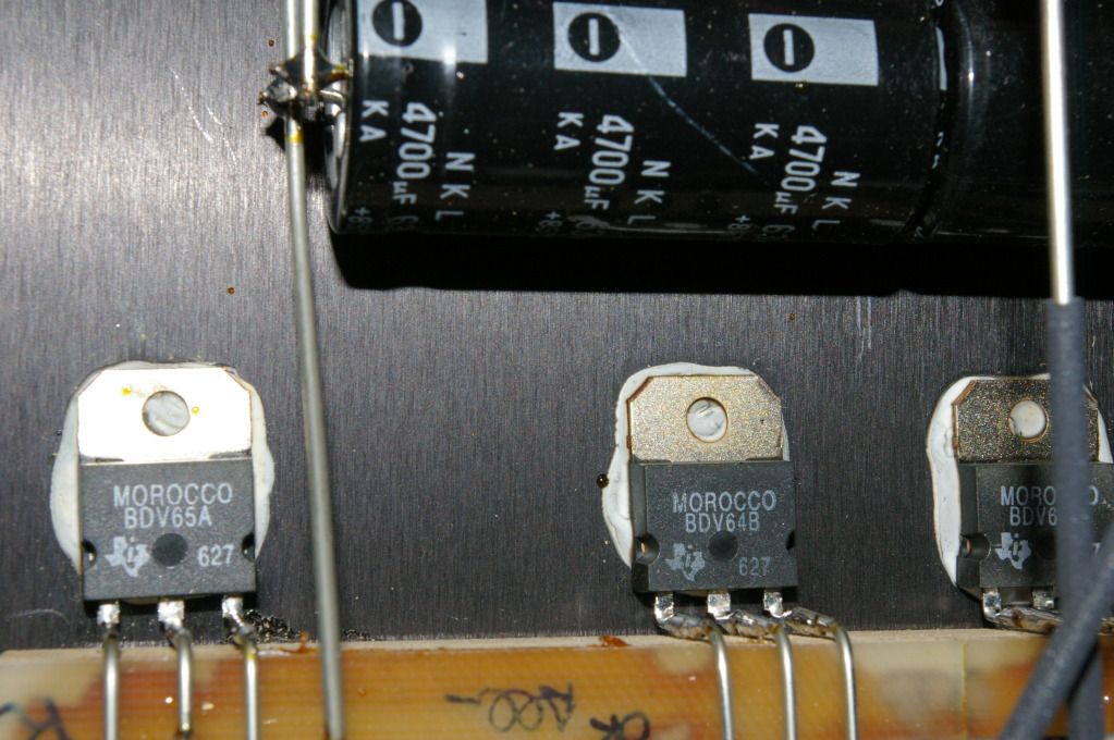

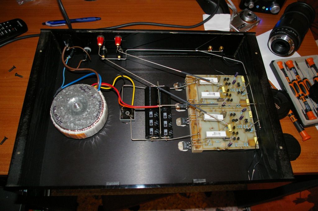

---Επόμενο δείγμα αλαζονείας του κατασκευαστή NVA είναι η φτήνια που χρησιμοποίησε σε μηχάνημα που βρίσκεται σε παράγωγη μέχρι σήμερα με τηλεφωνικά καλώδια χύμα στο κύμα δομημένα άναρχα με αποτέλεσμα η υπερπήδηση και η συνακρόαση να χτυπάμε τον ουρανό οπού μια φωτογραφία και μονό αρκεί για να πείσει και τον πιο άπιστο Θωμά
http://www.eastelectronics.gr/images/NVA-AP80/DSC00415.JPG
Είναι κατά την άποψη μου δεδομένο ότι ο κατασκευαστής γνώριζε ότι το μηχάνημα του έχει συνακρόαση αλλά άπλα δεν τον ενδιέφερε .
Αυτοί που έχουν πιο τεχνικές γνώσεις θα καταλάβουν από την φωτογραφία ότι τα τρανζίστορ εξόδου είναι άπλα κολλημένα στην ψήκτρα και δεν υπάρχει κανένα εξάρτημα ( τρανζίστορ δίοδος ) που να παρακολουθεί την θερμοκρασία της εξόδου σε ένα τελείως κλειστό και σφραγισμένο με κολλά κουτί οπού με άπλα λόγια σημαίνει ότι ο ενισχυτής θα παίζει κατά πολύ διαφορετικά ζεστό –κρύο και σε χαμηλές έως μέτριες εντάσεις ενώ εάν ζεσταθεί η πιεστεί άπλα θα πέσει σε thermal run away και θα καεί ολοκληρωτικά μια και δεν υπάρχει πουθενά καμία ασφάλεια η μετρό προστασίας οπού αυτό μάλλον εξηγεί γιατί το μηχάνημα αυτό δεν έχει CE η κάποια άλλη πιστοποίηση ασφάλειας ….Για τα παραπάνω δεν νομίζω ότι χρειάζεται καμία παραπάνω τεκμηρίωση και μια λεπτομερής εξέταση της φωτογραφίας λύνει κάθε απορία

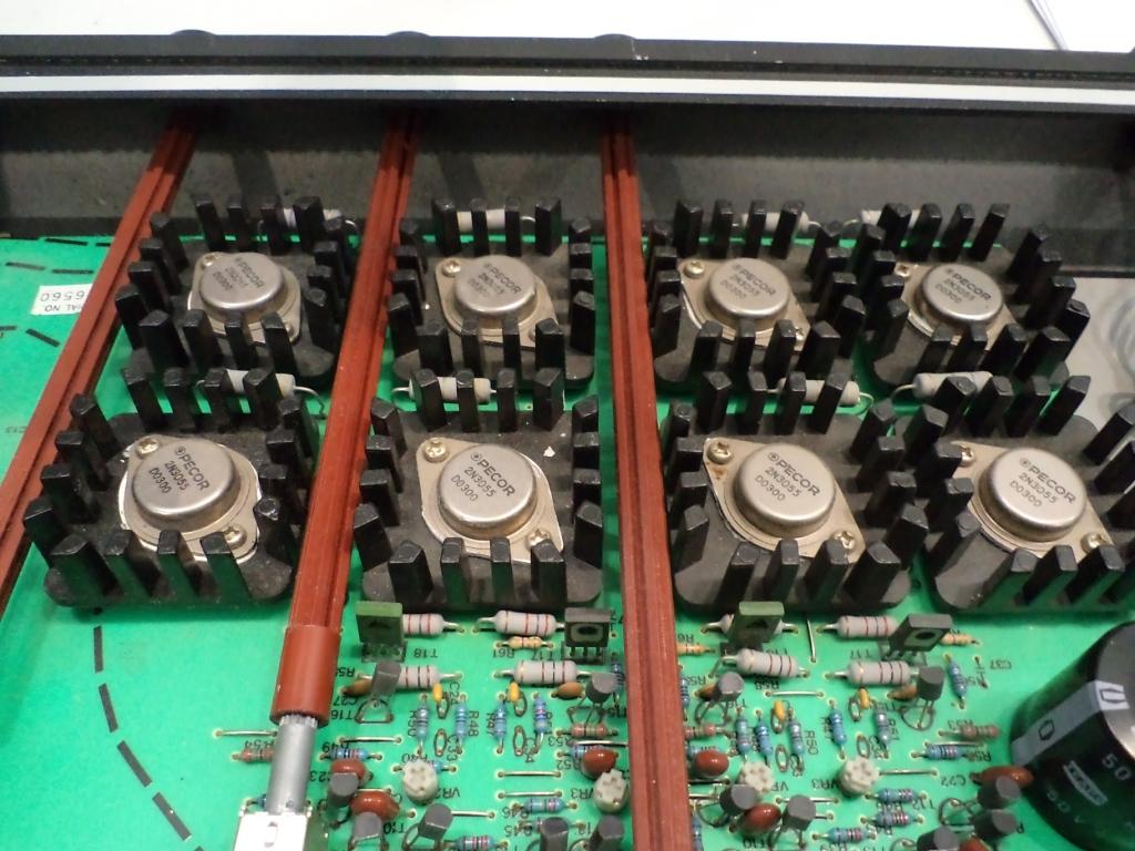

Ένα ακόμα δείγμα της Αγγλικής σχολής ήταν τα QUAD εκείνης της εποχής με τρανταχτό παράδειγμα τον προενισχυτη οπού τέθηκε η παράμετρος να χωρέσουν τόσα πράγματα σε ένα τόσο μικρό κουτί οπού οι συνακροάσεις και οι υπερπηδήσεις χαλαγανε κόσμο τα ρυθμιστικά τόνων είχαν δικό τους θεό κανόνες και εύρος η παραμόρφωση πηγαίνει σύννεφο οι αρμόνικες το ίδιο πράγματα τα οποία προφανώς και δεν είχαν μετρηθεί και με την διαδικασία του fine tuning το μηχάνημα είχε έρθει εκεί που ακριβώς το ήθελαν οι σχεδιαστές του . Δεν μπορώ να τεκμηριώσω με λόγια τα λεγόμενα μου και αν κάποιος θέλει να μάθει περισσότερα χρειάζεται γεννήτρια και παλμογράφο . Αν κάποιος μπορεί να το κάνει θα είχε ενδιαφέρον να τοποθετήσει τις μετρήσεις του εδώ .
Ο Quad 303 σαν τελικός ενισχυτής έχει όλα τα παραπάνω προβλήματα συν ένα χειρότερο τεχνικής μάλλον φύσεως οπού σε μια πλεξούδα έχει δεμένα έναν αχταρμά βάσεις συλλέκτες, εκπομπούς από τα εξόδου και των δυο καναλιων μαζί με τροφοδοσίες σήματα εισόδου εξόδου και το ρεύμα πόλεως 230 βολτ .
Την σημερινή εποχή το μηχάνημα αυτό άπλα δεν μπορεί να πάρει έγκριση από πουθενά για λογούς ασφάλειας να κυκλοφορήσει και είναι πρακτικά αδύνατον το 230 να μην εκπέμπει έστω και κάτι ελάχιστο στα υπόλοιπα καλώδια που είναι δεμένο μαζί ….μια και μονη φωτογραφία αρκεί να τεκμηριώσει αυτό που λέω
http://www.eastelectronics.gr/images/quad303/DSC01002.JPG
