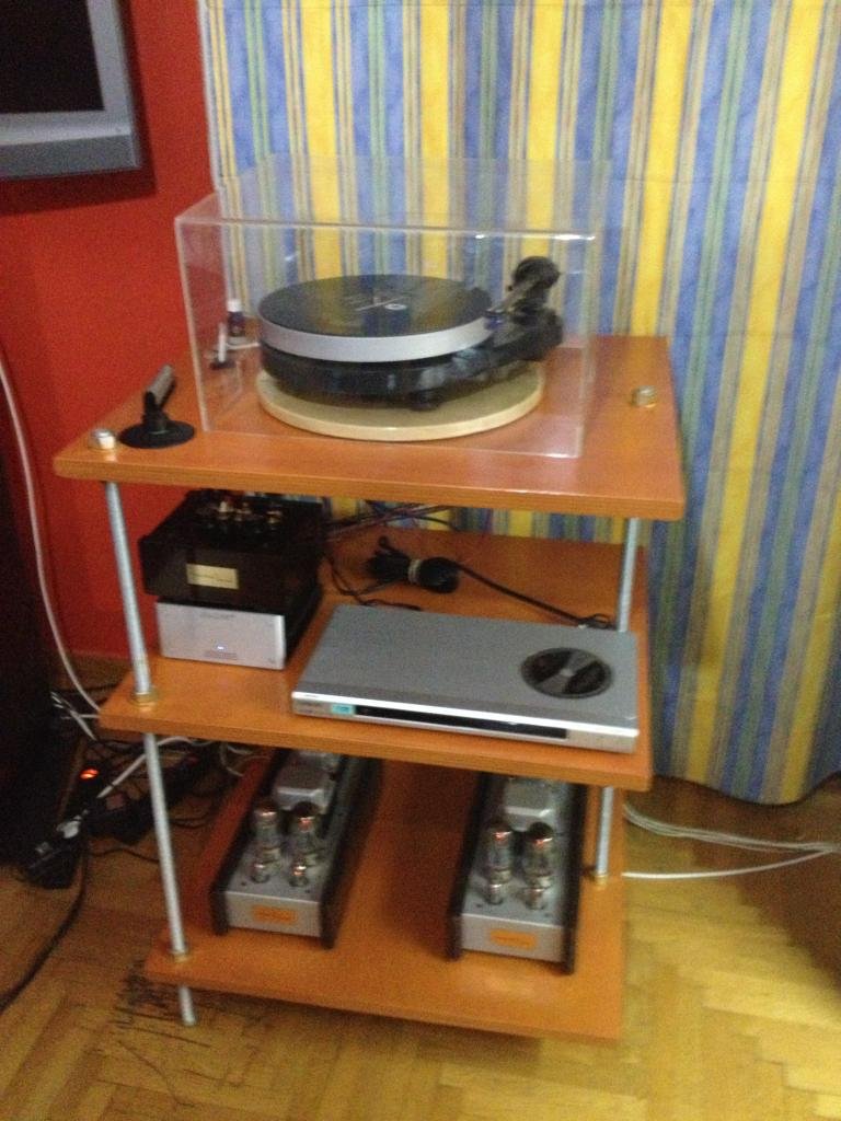

Αγαπητοι φιλοι,
Σκεφτομαι πολυ σοβαρα να κατασκευασω μια βαση απορροφησης κραδασμων για να τοποθετηθει επανω το πικαπ μου.
Οι διαστασεις θα ειναι Π=55cm , Μηκος=45cm και Υψοσ 12 cm το οποιο σκεφτομαι να το γεμισω με κρυσταλλικη αμμο και πανω στην αμμο θα ακουμπησει ενα κομματι γρανιτη η μαρμαρου.

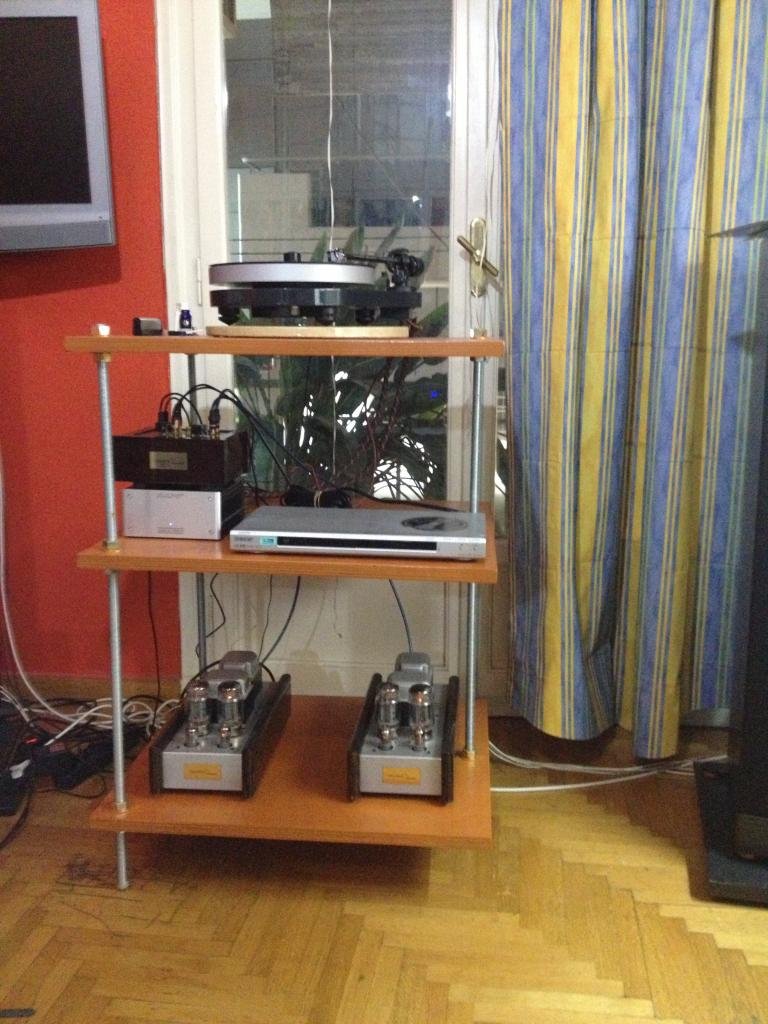

ολη η κατασκευη θα στηριχθει σε τεσσερα ποδαρακια απορροφησης κραδασμων. Σας παραθετω φωτογραφιες του πικαπ καθως και του χωρου. Η πρωτη φωτογραφια ειναι ο χωρος μου οπως ειναι διαμορφωμενος αυτην την στιγμη
Καθε παρατηρηση και συμβουλη καλοδεχουμενη
Ολο το συστημα ακουμπαει επανω σε πλακακια καθως και το επιπλο οπως θα δειτε ειναι και αυτο ιδιοκατασκευη. Θα χρειαστω να φτιαξω αντιστοιχες βασεις και για τα ηχεια?
Ευχαριστω εκ των προτερων για τις συμβουλες σας

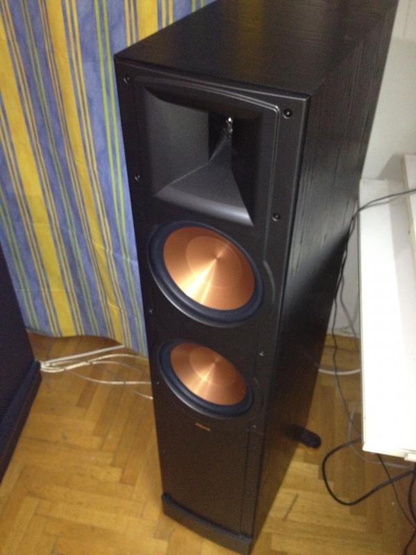

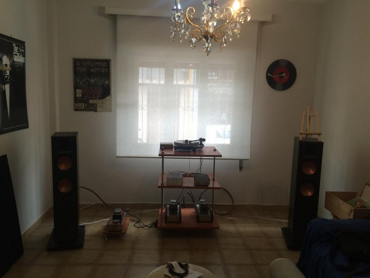

Είσαι ευχαριστημένος από τα ηχεία;
Τι μουσική ακούς;
Βλέπω Αρτέμιδες,Δία,musical fidelity,μια χαρά...με μπερδεύει η πρώτη φώτο σε σύγκριση με τις άλλες.
Έχει αλλάξει κάτι στο χώρο εκτός από τις χρωματικές επιλογές;
Βλέπω άλλη διευθέτηση,κουρτίνες....
Τι μουσική ακούς;
Ο χωρος που πλεον ακουω ειναι στην πρωτη φωτογραφια. Και ο παθητικος εχεει αλλαξει με τον αναβαθμισμενο ΣΟΦΙΑ του Τσακιριδη. το τελικο αποτελεσμα ειναι πολυ καλο. Απλως θελω να κατασκευασω μια βαση για τους κραδασμους ετσι για να μου φυγει η περιεργεια.
Αναφορικα με τα ηχεια ειμαι πολυ ευχαριστημενος καθως αποδιδουν τελεια και με λεπτομερεια τα ακουσματα μου. Σημειωνω οτι ακουω μονο απο πικαπ.
Μουσικες ψυχεδελεια και ροκ ...

Η πρωτη φωτογραφια ειναι το τωρινο σετ απ. Στον τοιχο δεν μπορω να καρφωσω τιποτα δυστυχως.
