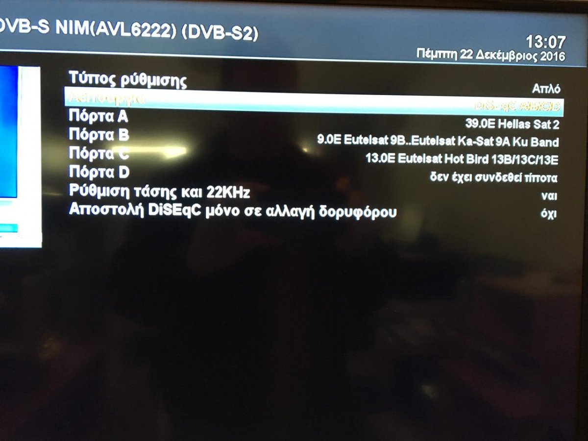

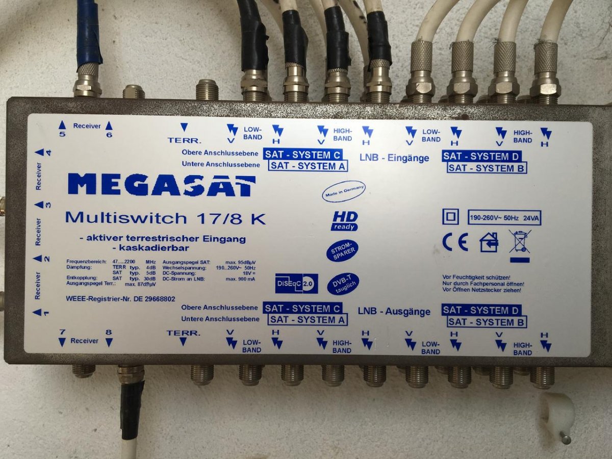

To multiswitch της εγκατάστασης μου είναι το MEGASAT 17/8K και αγόρασα τον διακόπτη SPAUN SUR211WSG Relay για να συνδέσω τον ASTRA λόγω προβλήματος της τέταρτης θέση του multiswitch.
Οι θέσεις στο multiswitch είναι A-39E,B-9E,C13E.Θα πάρω μία έξοδο απο το multiswich και μία έξοδο από το απλό lnb του ASTRA και θα τα συνδέσω στον διακόπτη SPAUN.
O δέκτης είναι ο VU-DUO2.Μπορείτε να μου πείτε πως πρέπει να τα ρυθμίσω στον δέκτη για να έχει σήμα ο ASTRA ;

Πρέπει να ρυθμίσεις τα LNB στο Advanced. Θα φτιάξεις 4 LNB, από LNB 1 ως LNB 4. Τα πρώτα 3 LNB τα είναι τα 39, 9, 13 και θα βάλεις επιλογή Diseqc 1.1 port 1 Diseqc 1.0 port A,B,C αντίστοιχα. Το sequence θα είναι uncommitted -> committed -> toneburst. Το LNB 4 θα είναι Diseqc 1.1 port 2 Diseqc 1.0 τίποτα και ακολουθία εντολών Uncommitted -> toneburst. Ίσως χρειαστείς και την επανάληψη εντολών ενεργοποιημένη αλλά δοκίμασε πρώτα χωρίς αυτήν.

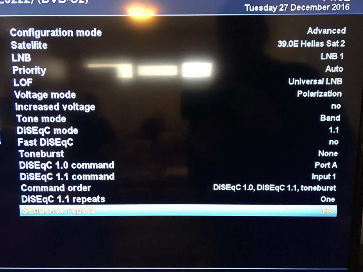

Παναγιώτη τις επιλογές που γράφεις δεν τις βρίσκω εκτός αν είμαι σε λάθος καρτέλα.
Γράφω πως είναι όλες οι επιλογές για να καταλάβω καλύτερα.
DiSEqC mode : 1.1 / 1.2
DiSEqC 1.0 command: Port A-B-C-D-none
DiSEqC 1.1 command: Iput 1εως 16 / none
Command order: DiSEqc1.0,DiSEqc1.1,toneburst
toneburst,DiSEqc1.0,DiSEqc1.1
DiSEqc1.1,DiSEqc1.0,toneburst
toneburst,DiSEqc1.1,DiSEqc1.0
DiSEqC 1.1 repeats : One/Two/Three/None
Sequence repeat: no/yes

Το Command order μόνο άλλαξε σε DiseqC 1.1, Diseqc 1.0, toneburst.
Αντίστοιχα στο 2ο LNB θα είναι όλα ίδια αλλά το Diseqc 1.0 command port B, στο 3ο port C ενώ ο astra θα είναι Diseqc 1.0 none, diseqc 1.1 input 2
