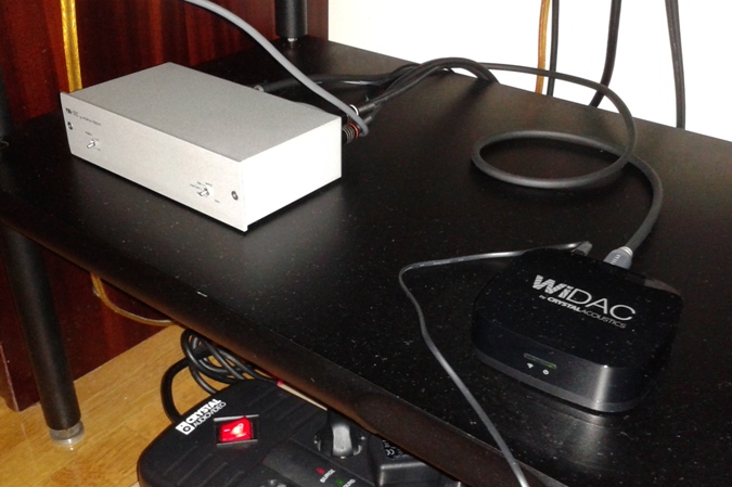

αν θελεις να στειλεις μονο απο το foobar (και οχι απο smartphone,tablet),τοτε αγορασε το nad dac 2 ή κανε αυτο που σου ειπα,δηλαδη wireless music receiver+dac με οπτικη εισοδο.
στη φωτο που βρηκα στο διαδικτυο (και ειναι φωτο που ειχα ανεβασει πριν 2.5-3 χρονια αν θυμαμαι καλα),ενα widac μαζι με ενα dac musical fidelity v90.Το πρωτο λαμβανε σημα απο τον υπολογιστη μου απο το foobar (αλλα και απο android tablet) και το εστελνε με οπτικη στο dac.
