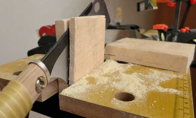

Aυτο θελω να μπορω να κανω με την πριονοκορδελα.
