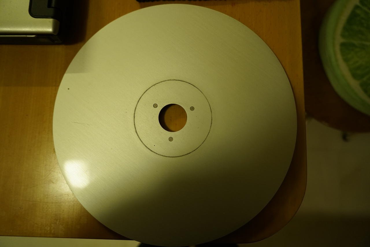

_DSC0501.jpgΤα Reel to Reel Pancakes είναι δίσκοι αλουμινίου και χρειάζονται για να παίξει/γράψει ένα Μαγνητόφωνο (επαγγελματικό) ταινίες που δεν είναι τυλιγμένες σε καρούλια αλλά γύρο από ένα πλαστικό "αφαλό"
Οι διαστάσεις είναι:
Διάμετρος μεγάλου δίσκου= ~300χιλ
Διάμετρος οπής = 34χιλ
Διάμετρος μικρού δίσκου=90χιλ
Υλικό δίσκων=Αλουμίνιο ~ 1,5χιλ
Πειράκια= Φ5,5χιλ

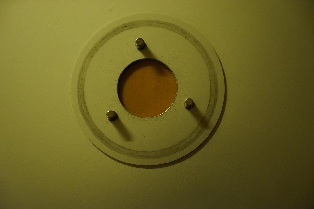

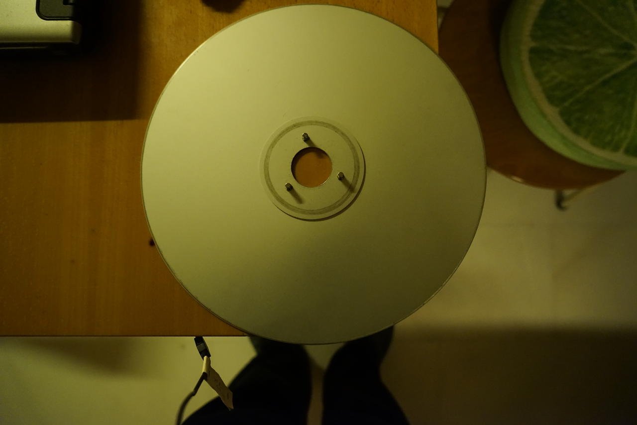

Απ´ότι καταλαβαίνω ο μεγάλος και ο μικρός δίσκος(2η φωτο) κρατιούνται στη θέση τους με τα τρία πειράκια τα οποία όμως δεν προεξέχουν καθόλου από την άλλη μεριά του δίσκου (3η φωτο)
Θα ήθελα να φτιάξω μερικά τέτοια, έχεις κανείς ιδέα πού μπορώ να απευθυνθώ;;

Σε μηχανουργείο Γιώργο,το πιο συνηθισμένο πράγμα που κάνουν είναι τροχοί,τροχαλίες,κλπ.
Θα είναι τελείως απλό για αυτούς,σε όποιο κι αν πας και έχει σωστό τόρνο.

Σωκ κατ'αρχή σ'ευχαριστώ αλλά δεν είναι τόσο απλό. Μιλάμε για φύλο αλουμινίου 1,5 χιλ. που στο τέλος της επεξεργασίας πρέπει να είναι απολύτως φλατ να μη σου πω και ζυγοσταθμισμένο.
Εδώ δεν παίρνει τόρνους. Το κόψιμο και οι τρύπες των δύο ομόκεντρων δίσκων δεν είναι πρόβλημα. (λέιζερ ή υδροκοπή) Τα πράγματα δυσκολεύουν στο κόλλημα των δύο δίσκων μεταξύ τους και πώς στέκουν τα πειράκια σε 3χιλ. όσο το πάχος των 2 δίσκων χωρίς να είναι "περτσινομένα . Ίσως σφηνωτά στα 3χιλ;; Το πράμα αυτό γυρίζει δαιμονισμένα και με ένα βάρος ~1κιλό ταινίας πάνω του,έτσι και φύγει κάνα πειράκι θα γίνει σοβαρή ζημιά.
Είμαι σε επαφή με "μαγαζιά" με CNC,laser, αναλαμβάνουν κόψιμο-τρύπημα "κολλάμε" στα πειράκια. Πως να τα έκαναν οι Γερμανοί 30-40 χρόνια πριν;

Αν καταλαβαίνω καλά απο τις φωτο,δεν είναι δυο δίσκοι αλλα τρεις.
Όπως το βλέπω είναι δυο μικροί δίσκοι που κάνουν σάντουιτς επάνω στον μεγάλο.
Εκτός και δεν βλέπω καλά...
Σε τέτοια περίπτωση,οι μικροί δίσκοι θα πρέπει να ειναι λεπτότεροι,ειδικά ο κάτω ώστε να χωνεύει στο όποιο δόντι έχουν κάνει στην κατω μεριά του μεγάλου για να έρθει πρόσωπο και κάλλιστα θα μπορούσαν να είναι βιδωτά τα πειράκια.
Αν δεν το δω απο κοντά βέβαια υπάρχει μεγάλη περιπτωση να λέω κουλαμάρες.
