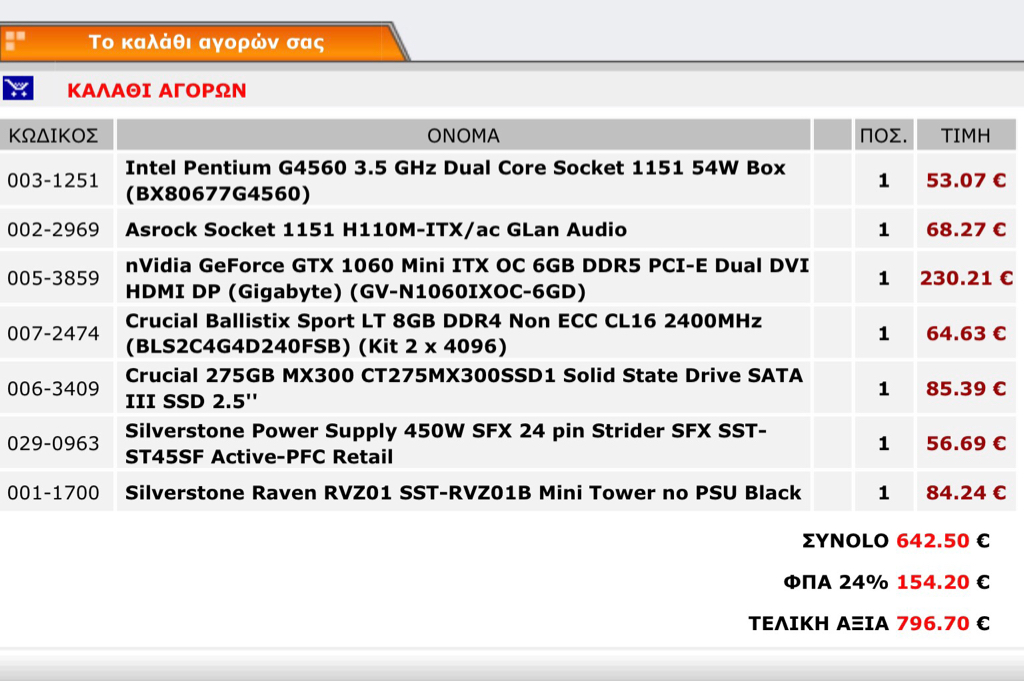

Σκέφτομαι να αγοράσω ένα νέο gaming htpc για το σαλόνι μου. πως βλέπετε αυτή τη σύνθεση? ευχαριστώ

ποιον ι3 λετε? Μια κριτική σοτ skroutz λεει:" Τον έχω 1 χρόνο πολύ κάλος άλλα μην το πάρετε !!!
Αγοράστε τον i3-7100 ίδια λεφτά, πιο καινούργιος και λίγο καλύτερος από αυτόν
ή
Αγοράστε τον Pentium G4560, 50 ευρώ φτηνότερος, πιο καινούργιος, ελάχιστα κατώτερος από τον i3-6100"

Μονο εγώ βρε παλικάρια σκέφτομαι πως η συγκεκριμένη σύνθεση ΔΕΝ θα μπορέσει να παίξει καινούργιους τίτλους παιχνιδιών;´Εχετε δει τι απαιτήσεις έχουν ή εχετε παίξει κάποια απο τα πρόσφατα παιχνίδια;
8 κατοστάρικα και να μην μπορεί να ευχαριστηθεί ο άνθρωπος τα καινούργια παιχνίδια σε υψηλή ανάλυση και με "φορτωμένες" ρυθμίσεις στα γραφικά;Για κανα RPG μια χαρά είναι αλλά για όλα τα άλλα;
Πέντιουμ ή i3 για gaming?
Και καλά να δεχτώ ότι η 1060 θα καταφέρνει να σηκώσει αρκετά games σε medium προς high settings (για παραπάνω ούτε λόγος)σε HD ανάλυση αλλά ακόμα και με i3 μου φαίνεται σαν ανέκδοτο.
Γνώμη μου αν θες να ευχαριστηθείς gaming και δεν μπορείς να ανέβεις οικονομικά καλυτερα να κινηθείς προς κονσόλα μεριά και με τα ρέστα να παρεις όσους τιτλους παιχνιδιών τράβαει η όρεξή σου.
H άλλη λύση ειναι να πας σε πιο παλια μητρική/επεξεργαστή αλλά κατηγορίας i5/i7 Παράδειγμα μια(μεταχειρισμένα έστω) π.χ.1150 μητρική με έναν καλό i5/i7 4ης γενιάς και την υπόλοιπη σύνθεση όπως την έχεις. Σου εγγυώμαι 100% ότι οι επιδόσεις θα είναι πολλαπλάσιες σε σχέση με τους επεξεργαστές που προτείνονται (πεντιουμ/i3).
Ετσι και αλλιώς οι επεξεργαστές δεν χαλάνε σχεδόν ποτέ, και οι μητρικές βγάζουν μια δεκαετία άνετα (όσες χαλάνε στην πλειοψηφία τους είναι από κακά ρεύματα) οπότε να μην αποκλείσεις την αγορά μεταχειρισμένου.
Συγνώμη αν φαίνεται κάπως απότομο το ποστ μου αλλά το κάνω με καλή καρδιά και να σε προφυλάξω απο πιθανές απογοητεύσεις. Μνήμες, κάρτες γραφικών, και σκληροί αναβαθμίζονται, αλλά μια λάθος επιλογή σε μητρική/επεξεργαστή δεν σου δίνει πολλά περιθώρια αναβάθμισης. Επίσης μην ξεχνάς πως τα σύγχρονα παιχνίδια εκμεταλλεύονται πλήρως το multitasking (hyperthreting) των επεξεργαστών.
Θεωρώ πως οι pentium και i3 είναι για τυπική χρήση γραφείου, σερφάρισμα και καμιά ταινία. Οι i5 για απλό gaming, φωτοσοπιές και τα σχετικά και οι i7 για extreme gaming και πιο βαριά rendering (με τις αντίστοιχες κάρτες γραφικών βεβαίως).

Δικιο έχεις, καλά κάνεις. Τωρα εχω ενα συστημα με g3258 και μια αρχαια καρτα 5850 1gb και ημουν οκ. Παιζω κυρίως αθλητικά παιχνιδια και racing και οχι fps αν λλει κάτι αυτό. Στα 800 ευρω είμαι με υπερβαση, αρχικα έλεγα να βάλω την 1050. Εχεις κάποια πρόταση απο vision studio με αυτο το κουτι? ευχαριστω.

Βασικά εξαιρετικά θα αποδώσει όλα τα σύγχρονα παιχνίδια σε 1080p.
Η σύγκριση με κονσόλες σε επίπεδο γραφικών είναι άσκοπη.
Σαφώς καλύτερο αποτέλεσμα με το rig που προτείνει ο φίλος μας εδώ.

Ο 4560 είναι λίγος για την 1060
Με την 1050 μπορεί να μην ήταν λίγος
Αλλά αφού πας για 1060 πήγαινε και για ι3-7100 τουλάχιστον
Γενικότερα πάλι καλά πηγαίνεις σε 2C/4Τ και όχι 2C/2T , σύντομα πάντως 4C θα απαιτούν πολλά νέα παίγνια

Ευχαριστώ για τις απαντήσεις σας, μια σκέψη μου, μήπως να βάλω συνδυασμό i5 7500 με φθηνότερη κάρτα γραφικών πχ 1050 στα ίδια λεφτά περίπου, αντί g4560 και gtx 1060 6gb? τι λέτε?
πχ http://www.visionstu...d&sort=3&step=3
και http://www.visionstu...&step=undefined
Ο ι5 7500 θα είναι πολύς, και η 1050 θα είναι που θα σε καθυστερεί.
Αν είναι για 1050 τότε πήγαινε στον g4560.
Γενικά είναι θέμα ισορροπίας - μη βάλεις πολύ μεγάλη GPU σε μικρό CPU και τουμπαλιν.

Όχι!
Αν δεν μπορείς να προσθέσεις τον i3 ,τουλάχιστον μείνε με την αρχική σύνθεση που προτείνεις

OK παιδιά προχωράω με την αρχική σύνθεση. Ευχαριστώ πολύ για την βοήθεια

μια άλλη πρόταση. έκοψα από κουτί και κάρτα γραφικών και έβαλα σε επεξεργαστή. πως σας φαίνεται σε σχέση με την αρχική σύνθεση?Screenshot.png

PSU Σιγουρα αδελφe!!Σκεψου η GPU θελει λεει στα 400...οπωτε..!!
650W θα εβαζα για να ειμαι σιγουρος.
Δες το και πιο μελλοντικα .......
