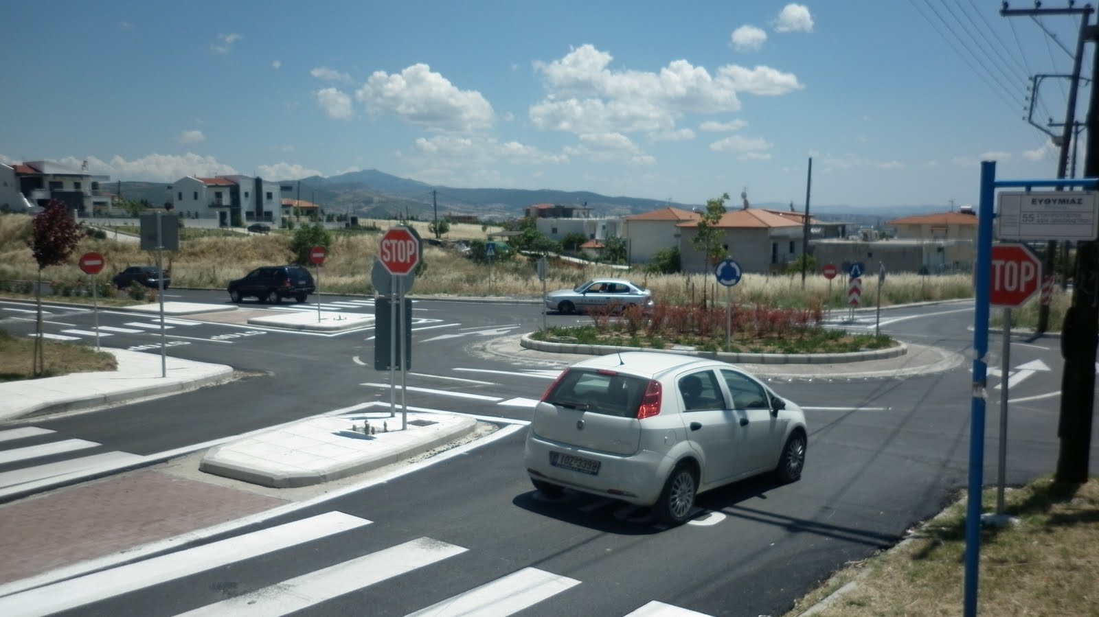

Aνοίγω ένα θέμα που μάλλον θα έχει πολύ συζήτηση.
Ποιος έχει προτεραιότητα σε ισόπεδο κυκλικό κόμβο;

Από ότι κατάλαβα οι μισοί θα λέμε το ένα και οι μισοί το άλλο πράγμα που δείχνει το χάος.
Η πραγματική απάντηση θα είναι ότι ισχύει η προτεραίοτητα που δίνουν οι πινακίδες πράγμα που μας λέει ότι σε άλλους κόμβους έχει προτεραιότητα ο εισερχόμενος και σε άλλους ο κινούμενος μέσα στον κόμβο πράγμα που προκαλεί σοβαρό πρόβλημα καθώς κάποιος που δεν ξέρει το συγκεκριμένο κόμβο πρέπει να κόψει τελείως ταχύτητα και να ελέξχει κάθε πινακίδα αλλά και την πρόθεση του άλλου οδηγού καθώς μπορεί και αυτός να μην ξέρει τι ισχύει πραγματικά.
Πως μπορεί να λυθεί το θέμα;

Γίνεται κατάχρηση των πινακίδων stop για όσους εισέρχονται στον κόμβο και αυτό μπορεί να δημιουργήσει μπερδέματα.
Έτσι και αλλιώς όμως αυτός που είναι στον κόμβο, αν δεν ξερει για την ύπαρξη της πινακίδας θα σταματήσει, οπότε δεν γίνεται το μπαμ.
