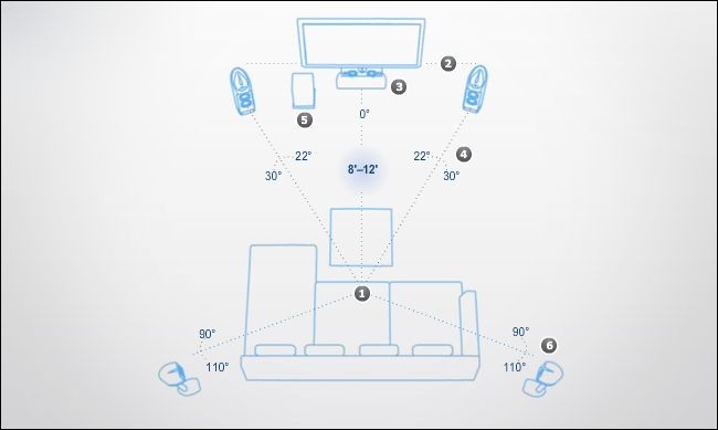

Απορία πως να τοποθετήσω τα πίσω ηχεία. Ο χώρος είναι όπως στη φώτο. Ο καναπές είναι ακριβώς κολλητά με τον τοίχο. Τα πίσω ηχεία πρέπει να μπουν σε ευθεία να κοιτάνε απέναντι όπως τα μπροστινά ή να έχουν κάποια κλίση προς τον κέντρο; Ευχαριστώ

Θα κοιτάνε τη θέση ακρόασης. Και αν σε παιρνει βάλε τα με το tweeter καμια 20αρια ποντους πιο ψηλά απο τη θέση ακροασης.

Ok ευχαριστώ, οπότε δεν θα κοιτάνε ευθεία απέναντι αλλά σχεδόν θα κοιτάνε στο πλάι το καθιστικό; Αυτά θα τα τοποθετήσω ως Surround ή Surround Back ;

Μια τυπική τοποθέτηση 7.1 είναι αυτή και επειδή έχεις τοίχο πίσω από τον καναπέ τα surround back πάνε στον τοίχο και ψηλότερα από τη θέση ακρόασης.
Αν γράψεις στο google "7.1 speakers positioning" - εικόνες - θα δεις κάθε πιθανή εκδοχή, ως προς την τοποθέτηση.

Όπως το βλέπω στην φώτο επειδή το καθιστικό είναι κολλητά στον τοίχο στον οποίο θα στηριχτούν με βάσεις και στραμμένα προς το καθιστικό μοιαζει κάτι σαν ενδιάμεσο Surround & Surround back. Για Surround back φαντάζομαι θα πρέπει να υπήρχε κάποια απόσταση από το καθιστικο, οπότε θα μπουν ως σκέτο surround;

Έχει να κανει με το πως είναι γραμμένη η πληροφορία στο δισκάκι. Αν θυμάμαι καλά στο 5.1 χρησιμοποιουνται τα c,fl,fr,sl,sr και τα back μπαίνουν στο 7.1 στήσιμο.
Αν έχεις ηχεία 5.1, τα πίσω πρέπει να μπουν surround, δεν υπάρχει άλλη επιλογή. Τα surround back έχουν νόημα μόνο αν υπάρχουν και surround ηχεία.
Η θέση τους στην προκειμένη περίπτωση είναι στην ευθεία με τον καναπέ, κοιτώντας τους ακροατές.

2 πόδια πιο ψηλά από το κεφάλι του ακροατή να βλέπουν προς τον ακροατή ευθεία μπροστά άλλα όχι να σημαδεύουν τον ακροατή. Αυτό σε περίπτωση που ο καναπές απέχει και μια λογική απόσταση τα ηχεία αλλιώς τα πράγματα γίνονται περίπλοκα.

Οπότε καλύτερα να ειναι τα ηχεία λίγο πιο μακριά αριστερά και δέξια απο το καθιστικό ;
2 πόδια είναι τουλάχιστον μισό μέτρο πάνω από το κεφάλι τόσο ψηλα;

Σαν ύψος κάτι παρόμοιο (τυχαία photo google); Αν υποθέσουμε αυτό ειναι το καθιστικό μου έχω τοίχο δεξια και αριστερα 1+ μετρο για να μην ειναι ακριβώς στα όρια που κάθεσαι.

Το ύψος στη πρώτη photo είναι σωστό άλλα η εγκατάσταση πάσχει. 1 τα ηχεία σημαδεύουν την θέση ακρόασης και 2 είναι πολύ κοντά στα αυτιά του ακροατή. Οι επιλογές που έχεις είναι να πειραματιστείς με την διασπορά του ηχείου αλλάζοντας του την κατεύθυνση προς το κέντρο του δωματίου.

Η πρώτη φώτο ειναι μια άσχετη τυχαία. Ακριβώς 2 posts πριν εβαλα τον δικό μου χώρο πως ειναι στο σημείο του καθιστικού. Για το ύψος κατάλαβα μένει μόνο το ποσο δεξια-αριστερα. Οι βάσεις που θα τα τοποθετήσω έχουν δυνατότητα να περιστρέφονται οπότε να πειραματιστώ.

Μακρυά. Ιδανικά θα είχαν ίδια απόσταση με τα μπροστινά. Απλα άσε 40 πόντους απο τυχον τοίχο και συμμετρικά βάλε και το άλλο. Για ποια ηχεία μιλάμε;

Το πρόβλημα πριν αρχίσω να καρφώνω στηριγματα και να αγοράσω ότι βάσεις μπορούν να χρειαστούν θέλω να δω που θα μπουν γιατί δεν είναι όλα σε μια ευθεία και δεν έχω πλαινο τοίχο (τζαμια και κενό).
- Κάθε τετράγωνο - πλάκα είναι 60 εκατοστά.
- Στο καθιστικο αριστερα και δεξια υπάρχουν έξοδοι για τα ηχεία που βγαίνουν στον ενισχυτή.
- Αριστέρα υπάρχει μόνο τζαμαρία.
- Υπάρχει άλλη μια έξοδο καλωδίων που συνδέουν τον ενισχυτή εκεί που φαίνεται η τραπεζαρία στην γωνία.
- To τζάκι δεν προεξέχει αν μπεί ένα ηχείο δεξιά του απλά μου βγήκε κάπως στο σχέδιο.
1 . Τα μπροστινά πρέπει να μπουν ακριβώς δίπλα όσο γίνεται στην τηλεόραση ή θα μπορούσαν να μπουν το ένα λίγο αριστερότερα και το δεξί μετά το τζάκι ; Θα ανοίξει πολύ όμως ο ήχος;
2. Τα surround μπορώ να τα καρφώσω σε βάσεις στον τοίχο πίσω από τον καθιστικο και να κοιτάνε διαγώνια προς το καθιστικο και το κέντρο όσο γίνεται; H θα πρέπει να πάρω βάσεις να κοιτάνε εντελώς κάθετα προς το καθιστικο;
3. Το sub αν βρεθεί άκρη που θα πάνε τα παραπάνω κάπου θα βρεθεί χώρος για να μπει.
4. Τα ατμος είτε θα κάτσουν πάνω από τα μπροστινά ηχεία και αντανακλούν τον ήχο στο ταβάνι ή θα μπούν στο τοίχο ανάλογα το αποτέλεσμα που θα αντανακλούν τον ήχο σωστά.
Έχω πελαγώσει γιατί ειναι στραβό το πως ειναι καθιστικό και τηλεόραση και δεν μπορώ να κάνω άλλες παρεμβάσεις η θα πέσει παντόφλα με καρφί στην άκρη. :violent-smiley-030: Δεν μπορώ να μετακινήσω τον καναπέ αριστερότερα έχει ενα καλοριφερ και θα αφήσει κενό και καραδοκεί η παντόφλα ή τσόκαρο τώρα που ζέστανε ο καιρός. Ευχαριστώ για όποιον κοιτάξει το θέμα μου και βοηθήσει όπως μπορεί.
