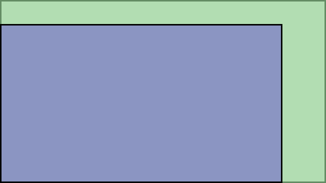

Για την χρήση που περιγράφεις δεν υπάρχει σύγκριση 75" με 65".Τι θα λένε και οι βιντεοπροβολάκηδες...
Σε ταινίες με 2.35 :1 οι 75" γίνονται 72"
Σίγουρα με VA panel. (Το ιδανικό θα ήταν OLED 77").
65 inch 16x9 display vs 75 inch 16x9 display.

Εννοεις 65 η 75 το ίδιο είναι;
Ξαναλέω ότι έχουν ουσιαστική διαφορά.
In comparison to a 75 inch 16x9 TV a 65 inch 16x9 is...
13% smaller diagonally and 25% smaller by area as a 16x9 display.
