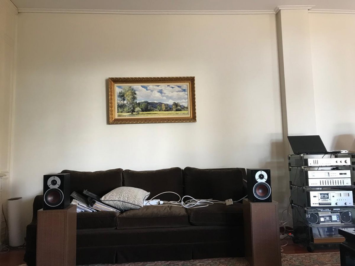

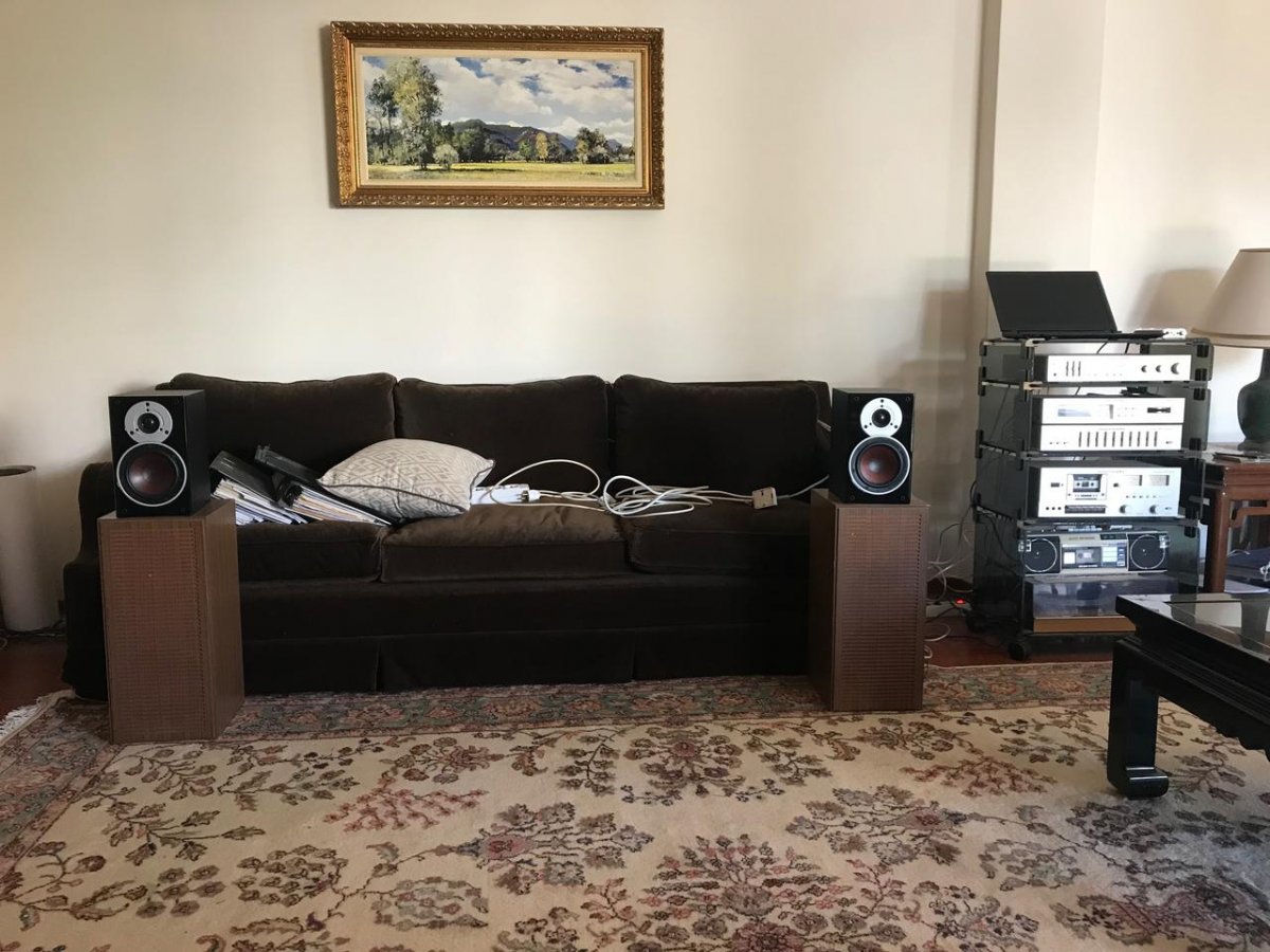

Καλησπέρα σας,
Θα ήθελα να μου προτείνετε κάποιες επιλογές για αναβάθμιση του ενισχυτή μου για τα Dali Zensor 1. Αυτή την στιγμή τα οδηγεί ένας παλιός marantz PM350 (που θέλω να λέω ότι είναι vintage :p). Παίζω από Laptop με το idsd micro. Το αποτέλεσμα μου αρέσει πάρα πολύ είναι πολύ μουσικό χαίρομαι πραγματικά κάθε φορά που κάθομαι στο σαλόνι και ακούω μουσική. Το σύστημα βρίσκεται στην άκρη του σαλονιού, το οποίο είναι γύρω στα 80τ.μ αλλά η θέση ακρόασης είναι 2-2,50 μέτρα από τα ηχεία. Το ταβάνι είναι ψηλό, επισυνάπτω και δύο φώτο για να καταλάβετε τον χώρο καλύτερα.
Θα ήθελα να μου πείτε που μπορώ να κινηθώ με budget έως 500 ? Μου αρέσει πολύ ο γλυκός ήχος του Marantz αλλά θα ήθελα να ροκάρει και λίγο περισσότερο με πιο βαθύ μπάσο και ίσως λίγο μεγαλύτερη ταχύτητα? Να πάω σε Nad? Θα έχει τα χαρακτηριστικά αυτά? Η μουσική που ακούω είναι rock/soul/funk λίγο jazz και λίγο metal. Αν πάω σε κάποιον φτηνό Maratzn θα πάρω μεγάλη διαφορά από την απόδοση που παίρνω τώρα?
Θα ήθελα επίσης οι πιο γνώστες από εμένα να μου πουν εάν μπορούν τι μπορώ να αλλάξω στην τοποθέτηση των ηχείων και του χώρου ώστε να πάρω καλύτερο αποτέλεσμα. Sorry αν είναι offtopic σε θρεντ για ενισχυτικά αλλά θεώρησα πλεονασμό να ανοίξω δεύτερο νήμα.

οι βασεις τι ακριβως ειναι? αδεια κουτια που απλα πατανε τα ηχεια? Αν ειναι αδεια,γεμισε τα με ερμα (μια σακκουλα σκουπιδιων γεματη με στενγη αμμο),αν μπορεις και αν γινεται ακομα και ολο τον ογκο εσωτερικα.Ξεκινα με αυτη την πολυ φτηνη κινηση (σακκουλες σκουπιδιων εχεις,αμμο παρε απο μια παραλια* αλλα να την στεγνωσεις πρωτα) και θα δεις βελτιωση στα χαμηλα. Οσο για ενισχυτη,ναι ακομα και ενας φτηνος marantz θα δωσει καλυτερο ηχο,απο τον παλιο και μικρο σε ισχυ 350. Απλα πιστευω οτι ειναι καλυτερα να κινηθεις σε μεταχειρισμενο, με αυτα τα χρηματα μπορεις να βρεις ενισχυτη του χιλιαρικου πενταετιας που θα βγαλει τα μεγιστα απο τα Dali.

Καλησπερα...το παραπανω μπασο με τα υπαρχοντα ηχεια και δεδομενου του χωρου θεωρω πολυ δυσκολο εως αδυνατο με οποιον ενισχυτη
Την ταχυτητα και την ατακα ισως με εναν καλυτερο - πιο συγχρονο να την παρεις αλλα μεχρι εκει
Προταση μου στο οριο του budget ειναι ενα ζευγαρι ενεργων ηχειων πχ jbl lsr 308 και ενα ζευγαρι βασεις
Εναλλακτικα θα επρεπε το budget να ανεβει λιγο εως και να διπλασιαστει, ετσι ωστε κοιτωντας σε αγγελιες μτχ να παρεις εναν καλο σετ ενισχυτη ηχειων (αλλα μεταξυ μας δεν βρισκω το λογο να το κανεις)
Τα δε zensor αξιολογα πολυ και ειτε τα αξιοποιεις σε καποιον αλλο χωρο, ειτε τα δινεις και με διευκολυνεις λιγο καλυτερα το budget σου
Κανε μια χαρη στον εαυτο σου και ακουσε καποια απο τα ενεργα με 8αρι γουφερ...θεωρω οτι θα σου ταιριαξουν πληρως

Παιδιά καλησπέρα και σας ευχαριστώ πολύ για τις προτάσεις σας. Άργησα λίγο να απαντήσω λόγω υποχρεώσεων στην εργασία μου. Από ότι καταλαβαίνω τα ηχεία είναι αδύναμα για τον χώρο λόγω των πολλών τ.μ? Η θέση ακρόασης βέβαια είναι στα 2 μέτρα, δεν χρησιμοποιούνται για ακροάσεις σε όλο το σαλόνι. Για να απαντήσω για τις βάσεις, αυτά δεν είναι βάσεις αλλά παλιά ηχεία (ποιος ξέρει από πότε?) που τα βρήκα στην αποθήκη. Πιστεύετε ότι εάν πάρω dedicated βάσεις θα δω διαφορά? Αν οι βάσεις πατάνε πάνω στο χαλί (δεν μπορεί να βγει το χαλί) θα υπάρξει θέμα?
Τώρα για τον ενισχυτή, από ότι κατάλαβα σε γενικές γραμμές με έναν καινούριο ενισχυτή θα δω αρκετή διαφορά στην ποιότητα του ήχου. Δεν ξέρω αν είμαι έτοιμος ακόμα να κάνω στην άκρη τα dali's και να πάω σε ενεργά. Αν προστεθεί ένα woofer? Γενικά αν αγοράσω ενισχυτή που πρέπει να κινηθώ all things considered?

Με καλές βάσεις θα δεις μεγάλη διαφορά , θα σφίξουν τα πάντα και θα καθαρίσουν. Οι βάσεις συνήθως έχουν ακίδες για τα χαλιά συνεπώς δεν θα έχεις πρόβλημα. Οι βάσεις είναι πολύ βασική αναβάθμιση που μερικές φορές την αγνοούμε. Αφού θέλεις τα ηχεία σου και καλά κάνεις η προσθήκη του αντίστοιχου sub θα σου δώσει το χαμηλό που σου λείπει. Εγώ ακούω χρόνια με 2.1 σύστημα. Όσο αφορά τον ενισχυτή θα συμφωνήσω με τον παραπάνω κύριο που σου πρότεινε μεταχειρισμένο γιατί στα 500 σε καλό μεταχειρισμένο θα πάρεις πολλά περισσότερα από ότι σε καινούργιο. Εμένα μου αρέσουν οι Yamaha και οι Pioneer έχουν νεύρο που πάει στα zensor χωρίς να χάνουν σε μουσική απόδοση.
