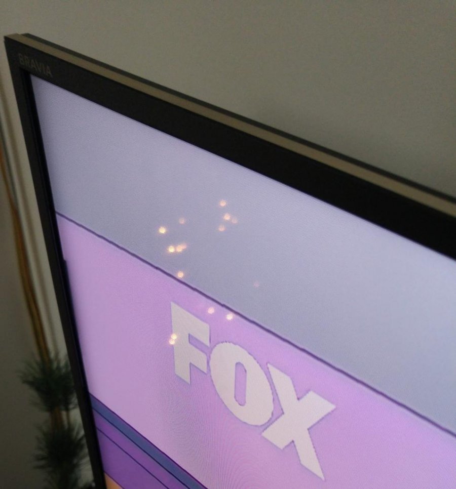

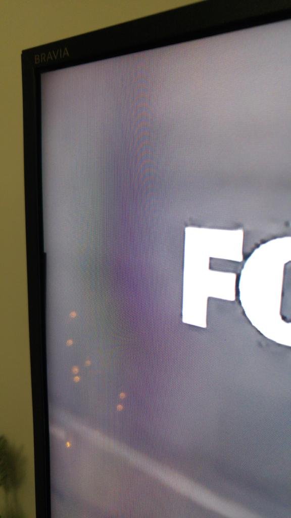

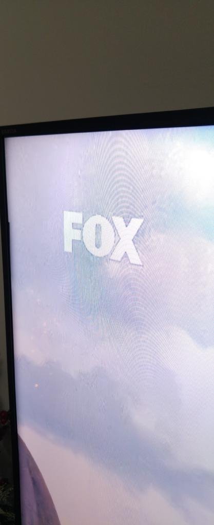

Πρόσφατα αγόρασα την sony 55xe9005 σε προσφορά με 5ετή εγγύηση από τα Public.
Από τα πρώτα λεπτά της τοποθέτησης παρατήρησα κάτι περίεργο στο panel που ναι μεν δεν φαίνεται πολύ αλλά όπως και να έχει ενοχλεί να ξέρεις ότι υπάρχει σε καινούριο προϊόν.
Συγκεκριμένα, επάνω αριστερά κοντά στα logo των καναλιών, πίσω από το πλαίσιο-κάδρο (σχεδόν πίσω από το μεταλλικό περίβλημα) της τηλεόρασης, φαίνεται ότι κάποια Pixels είναι σβηστά.
Φαίνεται μόνο σε φωτεινό φόντο υπό γωνία.
Κάνει κάτι σαν σκαλοπατάκι απο αριστερά προς τα δεξιά της οθόνης από τα σβηστά Pixels..ξεκινάει από κάτω με 1 σβηστό και μέχρι πάνω έχει φτάσει στα 7. (τα νούμερα τυχαία έτσι..δεν μπορώ να τα μετρήσω)
Ακόμα και σε μαύρο φόντο είναι σβηστά αλλά φυσικά πρέπει να πας στους 10 πόντους για να το δεις.
Σε φωτεινό φόντο σε θέαση από τα δεξιά, το βλέπεις άνετα και από τα 2-3 μέτρα.
Πήρα το σέρβις και αφού τους έστειλα φωτογραφίες ήρθαν και έβγαλαν και οι ίδιοι δικές τους και με προβληματίζει που με ρωτήσανε
- πως και το παρατήρησες? δεν νομίζω να το δεχτούνε για βλάβη
- η sony αν δεν φαίνεται από το 1μιση μέτρο δεν θα το αναγνωρίσει σαν βλάβη κ.λ.π
Βέβαια αυτό φαίνεται από πολύ πιο μακριά όπως ανέφερα και το παραδέχτηκε σιωπηλά και ο τεχνικός που ήρθε....αν και γενικά δεν έβγαζε λεξη.χαχα
Ανησυχητικά τα ακούω αυτά αλλά θα περιμένω φυσικά να σταλούν οι φωτογραφίες στα κεντρικά και να μου απαντήσουν.
Ξέρει κανείς αν αυτό θεωρείται βλάβη στο panel ή αν έχει συμβεί κάτι παρόμοιο σε κάποιον άλλο?
Με όλα αυτά δεν μπορώ να χαρώ σκόμα την τηλεόραση στο 100% ίσως γιατί θεωρώ ότι θα μπλέξω με την αντιπροσωπεία.
Θα ενημερώσω για την εξέλιξη.

Με το που την άνοιξα μπήκα στο κρυφό μενού και είδα 0 ώρες λειτουργίας για την τηλεόραση 0 για το πάνελ και 18 εκκινήσεις.
Είχε επίσης εγκατεστημένα κανάλια, αλλά στο service μου είχε πει προκαταβολικά ότι θα την ανοίξει να την τσεκάρει μόλις την παραλάβει γιατί το ορίζει η διαδικασία πριν την στείλει στo public και προφανώς από τους ελέγχους που έκανε ανέβηκε ο μετρητής στο 18.
Στο Public επίσης με είχανε ενημερώσει ότι δεν θα την ανοίξουν καθόλου, γιατί αφού θα έχει προηγηθεί έλεγχος από το επίσημο service ο δικός τους είναι περιττός.
Την ανοίξανε στο μαγαζί μετά από δικιά μου απαίτηση, τουλάχιστον να δω ότι παραλαμβάνω κάτι χωρίς εμφανή ζημιά.
Με λίγα λόγια, η "σαν καινούργια" τηλεόραση είχε 0 ώρες και 0 εκκινήσεις όταν έφτασε Ελλάδα, άρα, γιατί την χαρακτηρίζουν έτσι?
Σκέφτομαι τα εξής σενάρια.
Πρώτο ότι, ήταν μεταχειρισμένη με πολλές ώρες χρήσης, και πολύ εύκολα νομίζω η sony τα μηδένισε όλα στο κρυφό μενού.
Σε διάφορα πόστ όμως του εξωτερικού όπως και στην σελίδα με τα refurbished προϊόντα δεν βλέπω να μπαίνει στον κόπο να τα μηδενίσει και τις παραδίδει με όλα τα στατιστικά να φαίνονται κανονικά όπως επίσης και με μεταχειρισμένα χειριστήρια κ.λ.π.
Δεύτερο σενάριο και το πιο πιθανό (θέλω να πιστεύω εγώ γιατί με βολεύει..χαχα) να την χαρακτηρίζουν "σαν καινούργια" λόγο κάποιας ζημιάς εξωτερικά που συνέβη κατά την συναρμολόγηση.
Έλεγξα λοιπόν την τηλεόραση εξονυχιστικά και δεν είδα το παραμικρό ψεγάδι (δαχτυλιές-γρατσουνιές-σκόνες-σημάδια αποσυναρμολόγησης) ούτε στο πάνελ,ούτε στο πλαίσιο, στα πλαστικά, στις εσοχές για την βάση, στις βίδες κ.λ.π ακόμα και δίπλα από τις εισόδους (εκεί πιστεύω αν κάποιος προσπαθήσει να βάλει βγάλει καλώδια όλο και θα έχει ελαφριές γρατσουνιές) εκτός από 2 σημεία στην κάτω πλευρά του πλαισίου.
Ευτυχώς δεν φαίνεται τίποτα γιατί είναι από κάτω εντελώς.
Σε ένα σημείο στο μεταλλικό πλαίσιο έχει φύγει λίγο χρώμα και εκεί που είναι το λαμπάκι της τηλεόρασης (το λαμπάκι είναι πάνω σε ένα φαρδύ πλαστικό κομμάτι) έχει γρατσουνιές σαν κάποιος να την ακούμπησε κάτω χωρίς την βάση.
Αυτά μπορεί να έγιναν και στο service στον έλεγχο όμως...λίγο δύσκολο βέβαια αλλά ποτέ δεν ξέρεις.
Προσπάθησα 2-3 φορές να τηλεφωνήσω στον τεχνικό να μου πει λεπτομέρειες γενικά για το τι έκανε και τι έλεγξε αλλά δεν τον βρήκα ακόμα.
Τρίτο σενάριο ότι, ήταν μεταχειρισμένη με ώρες χρήσης εξού και οι γρατσουνιές και έχει αλλαχτεί κάποιο ανταλλακτικό για αυτό και σβήστηκαν και μηδένισαν τα πάντα στα στατιστικά.
Αλλά και πάλι, αν έφταιγε κάποιο ανταλλακτικό θα το αντικαθιστούσαν/επισκεύαζαν και θα την επέστρεφαν στον ιδιοκτήτη της,δεν θα την είχαν για τηλεόραση αντικατάστασης.
Άκρη δεν βγαίνει φυσικά με τα σενάρια τα δικά μου και αν δεν με ενημερώσουν από την ίδια την sony επίσημα βάσει του αριθμού πλαισίου δεν θα μάθω ποτέ, οπότε μένω μόνο στο γεγονός ότι, έχω επιτέλους τηλεόραση και ξεμπέρδεψα χωρίς ιδιαίτερα παρατράγουδα.

Δεν παρατήρησα κάτι περίεργο στην λειτουργία της οπότε θεωρώ ότι είναι όλα εντάξει.
Εντόπισα μόνο 2 sub pixels (δεν νομίζω να είναι pixels) τέρμα κάτω δεξιά, που μάλλον είναι καμμένα,όχι κολλημένα, αλλά ευτυχώς φαίνονται μόνο από πολύ κοντά στους 30-40 πόντους και πιο πολύ αν κοιτάω ευθεία στο πάνελ όχι υπό γωνία.
Στην πρώτη τηλεόραση να πω την αλήθεια, έκανα τα κλασσικά screen tests για καμμένα pixels, αλλά τόσο προσεκτικά και από τόσο κοντά δεν την έλεγξα όσο αυτή.
Ξέρεις, με όλη αυτή την ιστορία έχασα την αρχική ανυπομονησία της εξερεύνησης, της δοκιμής και για αυτό δεν έγραψα κάτι σχετικά με την τηλεόραση που αντικειμενικά είναι πολύ καλή σε όλους τους τομείς.
Πήρα τηλέφωνο στην sony και μίλησα με την εξυπηρέτηση για το θέμα και μου έδωσε ένα mail για να τους τα στείλω εγγράφως και να το προωθήσουν στον προϊστάμενό τους.
Του έγραψα τα πάντα αναλυτικά σε έντονο ύφος,τους ανέφερα ότι είναι απαράδεκτη η όλη διαδικασία για καινούριο προϊον και ότι θέλω το αυτονόητο,μια καινούργια τηλεόραση σφραγισμένη στο κουτί της και όχι μία μεταχειρισμένη με γρατσουνιές,ας είναι ελάχιστες και δύσκολα αντιληπτές.
Τους ζήτησα επίσης να με ενημερώσουν βάσει του serial number για το ιστορικό της τηλεόρασης που μου έστειλαν και τον λόγο για τον οποίο η sony την χαρακτηρίζει "σαν καινούργια".
Με το service μίλησα τελικά και μου επιβεβαίωσε ότι αυτός την άνοιξε για να την ελέγξει και ρύθμισε κανάλια κ.λ.Π.
Επίσης με διαβεβαίωσε ότι τις γρατσουνιές που εντόπισα, αποκλείεται να έγιναν στο εργαστήριο του, γιατί ο πάγκος εργασίας έχει προστατευτικό υλικό (τσόχα) και γενικά προσέχουν πολύ....δεν έχω λόγο να μην τον πιστέψω.
Περιμένω τώρα για την απάντηση από την sony...αν δώσουν σημασία.
