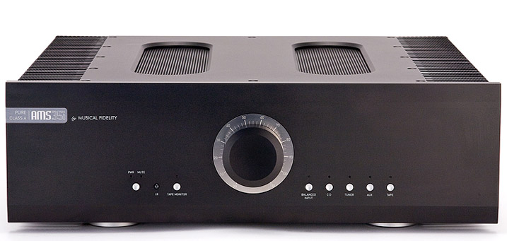

Για εμένα παρόμοιος στον ήχο και την οδήγηση; με τον Αccuphase είναι και ο ολοκληρωμενος της Classe αλλα και αυτός σημαντικά φτηνότερος xμμμμ.
Και για να μην παρεξηγηθώ ναι!!!!!! ο Αccuphae είναι μηχανηματάρα!!!!!! απλά λίγο ....υπερτιμημένος σε σχέση με τον ανταγωνισμό αν και πιστεύω οτι μελλοντικά όταν πάρει πάλι και η Luxmann τα πάνω της και εκτός Ιαπωνίας τα πράγματα μπορεί να αλλάξουν, Ιδωμεν...
