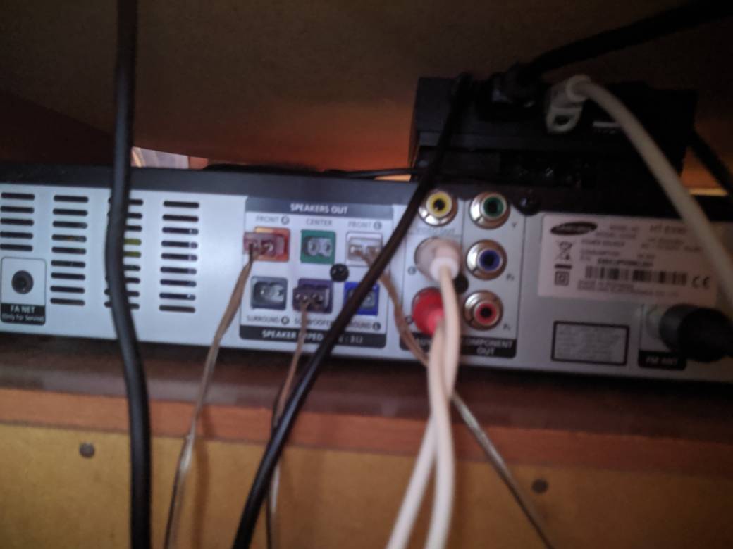

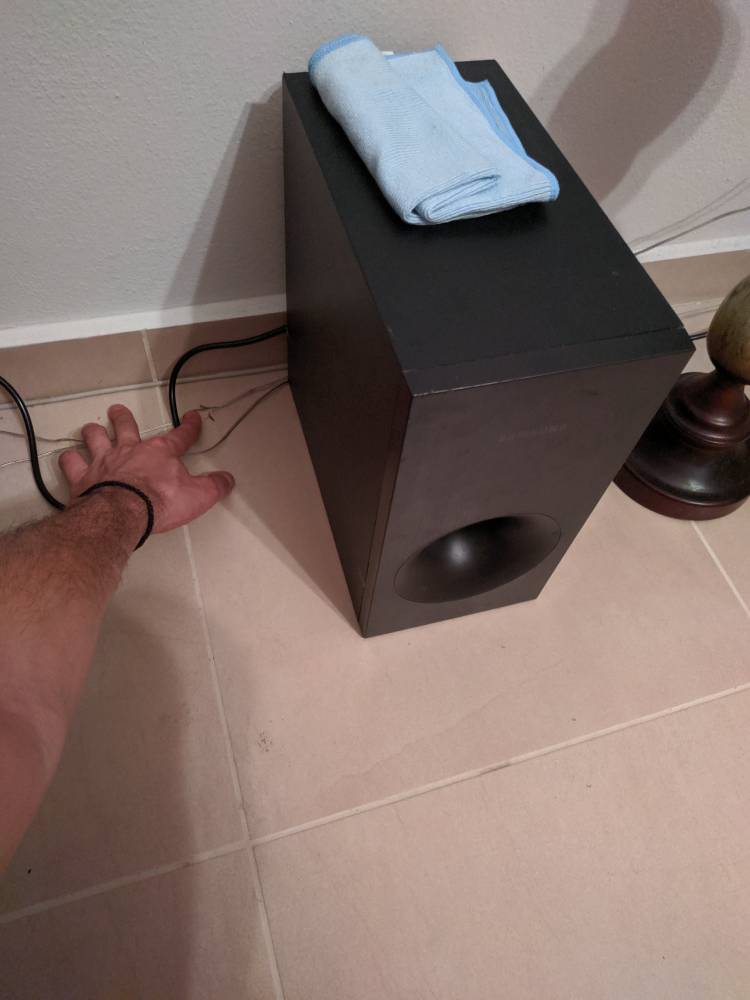

καλησπερα!ισως η πιο ακυρη απαντηση,αλλα κατοχος και γω του koda SW-10 χρονια τωρα,αλλα να πω την αληθεια και αποσυνδεμενο αρκετα χρονια,γιατι αλλιως μου τα λεγανε,αλλα αντικρυσα.Δηλωνω απογοητευμενος με τα παντα απο αυτο το ηχειο,οσο και αν εξωτερικα δειχνει το αντιθετο.Ισως φταιει η συνδεσμολογια,ισως οτι δε διαθετω ενισχυτη με ξεχωριστη εξοδο sub,δεν ξερω..Μπορει καποιος παρακαλω να μου πει την καταλληλη συνδεσμολογια σε ενα απλο 5.1 surround το οποιο βγαζει εξοδο για το μαμα του woofer με ενα απλο καρφακι (με + -) καλωδιο δηλαδη..Η κατι κανω λαθος,η το ηχειο ειναι για πεταμα ειλικρινα.Δε μπορει το μαμα μολις 3,5inch να παιζει πιο δυνατα/ποιοτικα!!Ευχαριστω για τυχον βοηθεια!!!

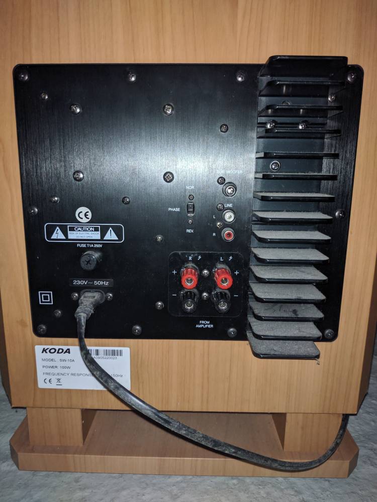

Δοκίμασε να το συνδέσεις στις μπόρνες του ενισχυτή μέσω καλωδίου ηχείων για να δεις αν κάνει το ίδιο. Όλα αυτά βέβαια, εφόσον το υπογούφερ διαθέτει τέτοια συνδεσμολογία.

εχει 3 τρόπους σύνδεσης.Στα RCA,subout και να θέλω να μπλέξω δε μπορώ χαχα.Οπότε το + - του καλωδίου μου πως το συνδέω στα κάτω;Τοσο καιρο νομίζω τα είχα σε σειρά..δηλαδή το + του surround και στα 2 + του γουφερ και το - αντίστοιχα..

Δε νομίζω να γίνεται..Εκεί που έχω το δάχτυλο,το είχα κομμένο και αυό το καλώδιο το ενωνα με το sub.Το surround είναι απλό και δε βγάζει RCA για ήχο.Μόνο 5+1 καρφακια με + - καλώδιο.Δηλαδή,των 5 ηχείων/+ 1 γούφερ.

Kαλησπερα το συγκεκριμενο sub που βλεπω από το ετοιμο συστημα 5,1 είναι παθητικο το άλλο είναι ενεργο! 2 ηχεια μπορεις να συνδεσεις στο ενεργο !
καλησπερα!δηλαδη με τι τροπο?

Κόψε περίπου στη μέση του μήκους του καλωδίου των Front Right και Front Left και ξεγύμνωσε τα καλώδια. Τα βιδώνεις στις αντίστοιχες εισόδους του υπογούφερ. Στις εξόδους του υπογούφερ βιδώνεις το υπόλοιπο κομμάτι καλωδίου των FR και FL. Αν το υπογούφερ δεν έχει καμένο εισχυτή, λογικά τώρα θα επωμιστεί τα μπάσα του αριστερού και δεξιού καναλιού.

Στο υπαρχον συστημα δεν μπορεις να κανεις τιποτα η μονη λυση είναι να παρεις κανονικο πολυκαναλο ενισχυτή με ηχεια και να συνδεσειςι το ενεργο sub! το συγκεκριμενο sub περα από την συνδεση με το rca υπαρχει και δευτερος τροπος συνδεσης αν και δεν είναι ποιοτικος και το χρησιμοποιούμε σε περιπτωση που εχουμε ολοκληρωμενο ενισχυτή και δεν εχει sub out , τοτε παιρνουμε την 2 εξοδο των ηχειων του ενισχυτή και το συνδεουμε στην εισοδο των ηχειων (μπορνες) του sub +με + και - με - , για αυτό λεω ότι συνδεωνται 2 ηχεια

Τα οποία μπάσα στο συγκεκριμένο σύστημα δεν υπάρχουν σε κανένα από τα κανάλια των ηχείων γιατί παίζουν με fix crossover αρκετά ψηλά μάλιστα αν κρίνω από τον τύπο του συστήματος που έχει. Οπότε ποια μπάσα ακριβώς θα πάνε στο sub με τον τρόπο που προτείνεις να γίνει η σύνδεση;
Επίσης σε ποιες εξόδους υπογούφερ αναφέρεσαι;

Παιδια χιλια συγνωμη ειδα καλυτερα την φωτο και ειδα ότι τα καλωδια είναι γυμνα και τερματιζουν σε κλεμες ! λαθος μου αλλα νομιζω ότι το συγκεκριμενο σαμπ δεν θα κουμπωσει καλα διοτι το παθητικο συστημα εχει συγκεκριμενο Cross για τα ηχεια οποτε δεν ξερω πως θα κατσει!

Άμα παίξει με κάποια σύνδεση από τη sub έξοδο του συστήματος στην είσοδο From Amplifier του Koda μόνο. Και πάλι χλωμό.

το ειχα συνδεμενο απο το + - της έξοδος του sub στα + - του koda αλλά πολύ μέτρια ποιότητα..Αλλα υπάρχει ένα καλό.Ρουταρα το tv box,του έβαλα viper4android και ο ήχος έχει απογειωθεί..Η διαφορά είναι απίστευτη σε όλο το εύρος Hz και το μαμά 4inch subακι θυμίζει πολύ μεγαλύτερο/ποιοτικότερο!!
