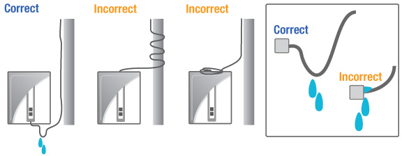

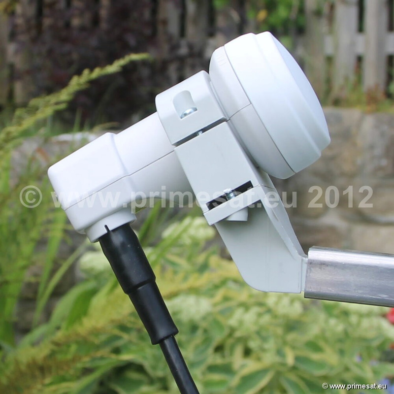

Το αναφέρω εδώ για να μην ανοίγω νέο θέμα: Συμβαίνει συχνά σε όσους δέκτες είχα να βρίσκομαι αντιμέτωπος μετά από καιρό με σκουριασμένες υποδοχές lnb, γεγονός που οφείλεται προφανώς σε νερό ή υγρασία που περνάει μέσα από το καλώδιο - έρχεται περιμετρικά του σπιτιού. Υπάρχει τρόπος να το αποφύγω;

καταρχην θα πρεπει να βαλεις F connectors με λαστιχακι και ως εξτρα προστασια ειτε θα ψαξεις να βρεις στην αγορα αυτα https://www.amazon.co.uk/Satellite-Connector-Weather-Sealing-Waterproof-Black/dp/B01DAMJSC0
ειτε με μονωτικη ταινια θα ξεκινησεις απο ψηλα και μεχρι το καλωδιο θα το τυλιξεις με αυτη.

Η καλύτερη λύση σε ταινία είναι οι Αυτοβουλκαζόμενη ταινία, τη βάζεις μία φορά και δεν ασχολείσαι ξανα..

F connectors με λαστιχάκι είναι τα Thomas & Betts / Belden / Snap N Seal SNS1P6 σε μπλε χρώμα για το στάνταρ καλώδιο. Χρειάζεται βέβαια και το αντίστοιχο εργαλείο ΙΤ1000 που είναι ακριβούτσικο. Επίσης στο σημείο εισόδου στον τοίχο πρέπει να υπάρχει βρόγχος στο καλώδιο για να αποτρέπονται τα νερά της βροχής.
