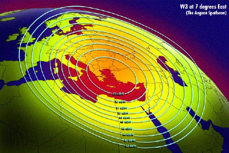

Μερικά πράγματα σχεδιάζονται έχοντας κάποια προοπτική αλλά τελικά στην πράξη αποδεικνύεται είτε ότι δεν έχουν νόημα, είτε ότι η κατάληξη είνα διαφορετική. Μέχρι το 2004 στις 7 μοίρες (Eutelsat W3, έως ότου αντικαταστάθηκε) υπήρχε η aegean beam η οποία ήταν σχεδιασμένη καθαρά για την Ελλάδα. Το κέντρο της δέσμης ήταν το κεντρικό αιγαίο. Μπορείτε να μαντέψετε ποιό πακέτο έκανε πρεμιέρα στις 7 μοίρες ξεκινώντας να εκπέμπει σπό αυτή τη δέσμη; Το digiturk.
Αυτή ήταν η aegean beam. Μπορεί να επεκτεινόταν αρκετά εκτός Ελλάδας, όμως όπως μπορείτε να δείτε σχεδιάστηκε για χρήση από Έλληνα πάροχο. Όπως επίσης βλέπετε χρειαζόταν μικρότερο πιάτο να δεις digiturk στην Αθήνα απ'ότι στην Άγκυρα. Επειδή υπήρξαν προβλήματα λήψης από τούρκους στη βορειοδυτική Ευρώπη (...δεν είναι μόνο η nova που έχει "Ευρωπαίους" συνδρομητές), και επειδή κάποιος Έλληνας πάροχος ποτέ δεν ενδιαφέρθηκε να τη χρησιμοποιήσει, η συγκεκριμένη δέσμη εγκαταλήφθηκε και αντικαταστάθηκε από ευρωπαϊκή δέσμη μαζί με την αντικατάσταση του W3.
