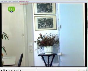

Το WSS είναι μια αλληλουχία bits και υπήρχε από την αναλογική εποχή. Περισσότερες πληροφορίες (εγώ δεν τα καταλαβαίνω και όλα) εδώ.
Εδώ (κλίκ για μεγέθυνση) φαίνεται στο πάνω μέρος της φωτογραφίας (κάποια από τα μαύρα/άσπρα πιξελάκια αποτελούν το WSS).
Επομένως το WSS υποδεικνύει στην τηλεόραση αν η εικόνα είναι 4:3 ή 16:9 ή letterboxed κτλ.
ΜΗΝ ΤΑΥΤΙΖΕΤΕ το WSS μόνο με την 16:9 εικόνα. Βλέπω σε πολλά threads φράσεις του τύπου : 'Το MEGA έβαλε WSS', 'ο ALPHA έβαλε WSS' κτλ. Δεν ισχύουν αυτά.

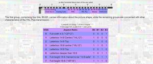

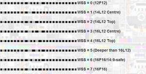

Χρησιμοποιώντας τις πληροφορίες από αυτό το site (βλέπε και φώτο) βγάζω το συμπέρασμα ότι το WSS είναι μια αλληλουχία 4 bits
Εδώ (κλίκ για μεγέθυνση) έχω κυκλώσει με κόκκινο αυτά τα 4 bits. Σε αυτό το παράδειγμα έχουμε : μαύρο-άσπρο, μαύρο-άσπρο, μαύρο-άσπρο, άσπρο-μάυρο.
Δηλαδή 0 0 0 1 . Άρα έχουμε μια εικόνα Full-width 4:3 ("12F12") (με βάση την ορολογία του παραπάνω site)

Χρησιμοποιώντας τις πληροφορίες από αυτό το site βγάζω το συμπέρασμα ότι το WSS είναι μια αλληλουχία 4 bits
Μια μικρή διόρθωση. Το WSS αποτελείται από 14 bits (βλέπε και το άρθρο στη wikipedia). Τα 4 bits που αναφέρω καθορίζουν το aspect ratio.
