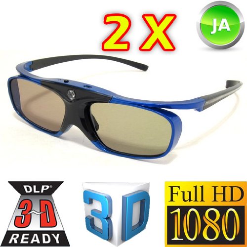

Να καταθέσω και εγώ τις απόψεις μου και να δηλώσω άσχετος με τα του 3d και να ρωτήσω:εάν έχουμε τα γυαλιά που πρέπει και μία πηγή πχ ps3 βλέπουμε 3d από bluray? και εάν έχουμε pc τι κάνουμε;

Πολύ ωραίο το θέμα επαναλαμβάνω και εάν θέλει κάποιος ας μας ξεστραβώσει με το θέμα θέασης 3d...
