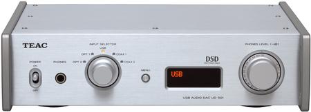

DSD 5.6MHz / PCM 384kHz capable Dual Monaural D/A
TEAC's new UD-501 is the star of the 501 series. The UD-501 supports DSD 2.8/5.6MHZ file native playback by ASIO 2.1 or DoP methods or up to 32bit/384kHz PCM. TEAC also packed this incredible unit with two 32-bit BurrBrown DACs per channel and JRC MUSES op amps, dual monaural design, fully balanced XLR as well as unbalanced RCA outputs and a toroidal-core power supply. The UD-501 outperforms products up to 5 times more costly.
Πρώτη φορά που βλέπω την προδιαγραφή ASIO 2.1 σε υλοποίηση. Αρκεί για να τραβήξει την προσοχή και το ενδιαφέρον!

Εξαιρετικό ενδιαφέρον παρουσιάζει η ύπαρξη ASIO 2.1 drivers. Πρόκειται για τη μετεξέλιξη του γνωστού μας ASIO 2.0 (ASIO=Audio Software Input Output) επαγγελματικού στάνταρ της Steinberg για χρήση από τα επαγγελματικά interface που όταν χρησιμοποιείται (ειδικά στα Windows) παρακάμπτει το λειτουργικό.
Το πρότυπο ASIO 2.1 ξέρω ότι είχε φτιαχτεί για να περιλάβει και τη DSD κωδικοποίηση (μαζί με την PCM). Αυτή είναι η πρώτη συσκευή που βλέπω να το εφαρμόζει.
Περισσότερες πληροφορίες δυστυχώς δεν έχω.

Καλημέρα, DoP πρέπει να είναι η υλοποίηση.
Όπως και αλλού δηλαδή.
Το DoP δίνει τη δυνατότητα native DSD , χωρίς να μετατρέπει το dsd σε pcm . απλά χρησιμοποιεί το ίδιο πρωτόκολλο μεταφοράς για να μεταφέρει την DSD πληροφορία.

Τι είναι και τι το κακό έχει το DoP; Ρωτάω γιατί αν πάρω dac θα το ταίζω από το macmini που παίζει μόνο απο DoP από ότι διαβάζω.
http://dsd-guide.com/dop-open-standard
Σωστά διαβάζεις...
• Λόγω περιορισμού στην USB από την Apple -->
However, the latest release of Apple’s operating system OS 10.7 incorporates a USB driver that only supports PCM. Furthermore, the central audio engine, CoreAudio, inside the OS only supports PCM as well, luckily with no limitation on sample rate. (earlier versions supported a mode that was compatible with raw data mode, but that is history). Since the architecture of Apple’s OS forces audio software developers to use CoreAudio for everything audio related there is basically only 1 format left for the Mac platform: PCM.
• το Dop δίνει τη λύση --> DoP open Standard: Method for transferring DSD Audio over PCM Frames
As seen above the Windows platform basically offers a solution with the ASIO driver and the raw data format supported by USB Audio 2.0. Not as ideal as having a dedicated DSD path via USB, but this is safe and straightforward. Since the Apple OS only allows a PCM path we have to find a way to put DSD audio data into PCM frames that then get sent via the native USB driver.
Άρα όχι μόνο δεν βλέπω κάτι κακό... αλλά σαν Mac Users μάλλον είναι μονόδρομος για ΣΩΣΤΗ αναπαραγωγή DSDs... :ernaehrung004:
κανένα κακο , καλο είναι :)
ειναι ο μονος επίσημος τρόπος μεταφορας dsd απο τρανσπορτ σε dac.
