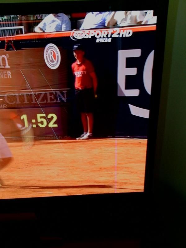

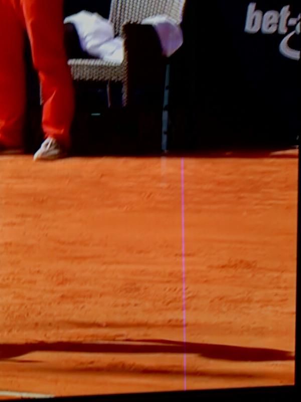

Αιτία η κάθετη γραμμή που μου έβγαλε χθες η 51Ε530...

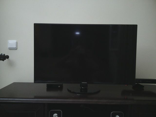

Ευτυχώς είχα fix me pack από τα multirama , σήμερα τους πήρα τηλ. και πήραν την τηλεόραση για επισκευή και μου έφεραν μια Samsung 32F4000 (του κουτιού) προσωρινά μέχρι να γίνει επισκευή ή αντικατάσταση της 530.
Η συνέχεια από Δευτέρα.

Άουτς Γιάννη! Το πιθανότερο πανελάκι θα αλλαχθεί. Υπομονή και με το που έρθει επισκευασμένη, ενδελεχής έλεγχος!

Ελπίζω να μην υπάρχει πάνελ και να πάρω τα λεφτά μου πίσω ή πιστωτικό για αγορά άλλης.

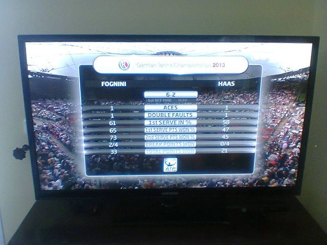

ΥΓ. Την F4000 θα την χαρακτήριζα αξιοπρεπή σε εικόνα , βέβαια έχει μια τάση προς το μπλε και οι γωνίες θέασης είναι κακές ακόμη και για τα δεδομένα των LED LCD αλλά το μαύρο είναι αρκετά αξιοπρεπές και τα χρώματα με λίγη προσπάθεια με τις ρυθμίσεις είναι αρκετά καλά.

Κάποιες ρυθμίσεις για την F4000:
Για θέαση νύχτα από εξωτερικό media player μέσω HDMI (έξοδος στο 1080p/24)...
Κινημ. Ταινία
Οπ. Φωτισμός 14
Αντιθεση 95
Φωτεινότητα 50
Ευκρίνεια 20
Χρώμα 50
Απόχρωση 50/50
Μέγεθος εικόνας Πλήρη οθόνη
Ρυθμίσεις για προχωρημένους
Δυν. Αντίθεση Απενερ.
Τόνος μαύρου Απενερ.
Απόχρωση δέρματος 0
Χρωματική Περιοχή Αυτόματο
Gamma 0 (ορισμένες φορές στο +1 ανάλογα το υλικό)
Επιλογές εικόνας
Τόνος Χρώματος Θερμός 2
(Τα υπόλοιπα απενεργοποιημένα)

Σε ίδιο πρόβλημα (μόνιμη κάθετη πράσινη γραμμή/εντός εγγύησης) με P2770HD, μέσα σε 7 ημέρες μου την επισκεύασαν. Μπορεί και να μην είναι θέμα panel.
