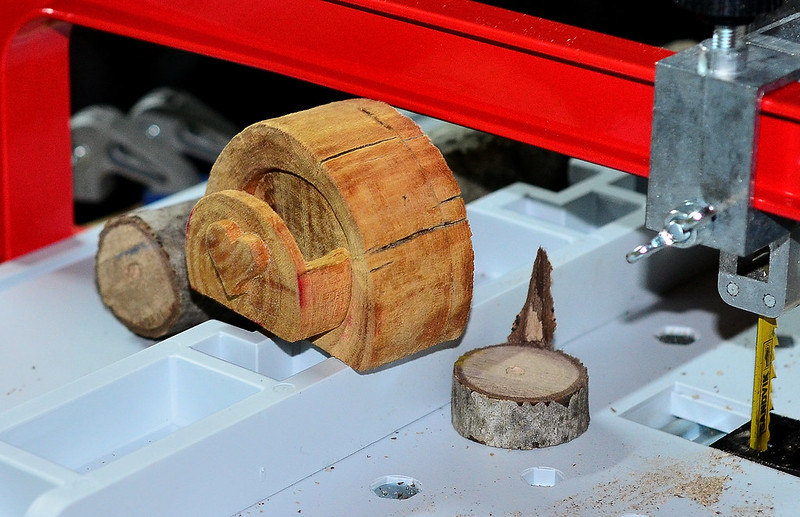

Kανω την αρχη παρουσιαζοντας το πρωτο μου ..εργο, που μου βγηκε τυχαια δοκιμαζοντας την αντοχη καποιων φρεζοτρυπανων!!
Ειπα λοιπον να μην παει χαμενο κατι που εμοιαζε με ποτηρι, και το επεξεργαστηκα λιγακι περισσοτερο προσθετοντας του και ενα χερουλι!
Το χερουλι μου πηρε καμμια ωρα (ναι, μια ωρα, αυτο το απλο ημικυκλιο!) για να κατσει καλα στην τομη που εκανα στο ξυλο, διοτι ηθελα να καθεται χωρις κολλα.
Σε δευτερο σταδιο, αν υπαρξει, ειναι να τριψω και να λουστραρω το ποτηρακι καθως και να δωσω ενα διαφορετικο σχεδιο στο χερουλι.
Επισης θα παρουσιασω τα εργαλεια και τα bits που χρησιμοποιησα για να φτιαξω αυτο το υπεροχο κουπακι :)
Εδω η πρωτη υλη της κουπας και η κουπα με το μαγικο χερουλι :)
Επισης οποιαδηποτε tips and tricks σχετικα με την επεξεργασια του ξυλου θα ειναι ιδιαιτερως χρησιμα και ευπροσδεκτα.
Και ιδεες για νεα projects και κατασκευες που εχουμε ηδη κανει. Mε λεπτομερειες!
Μην ντρεπεστε, οτιδηποτε θα ειναι καλυτερο απο το παραπανω κομψοτεχνημα :)))

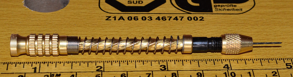

Εδω τα εργαλεια που χρησιμοποιηθηκαν.
Σημειωτεον οτι ολη η επεξεργασια εγινε αποκλειστικα με ηλεκτρικα εργαλεια(!!) καθως δεν εχω ανασυρει ακομα τα εργαλεια ξυλογλυπτικης που εχω απο παλια.
Απο αριστερα προς τα δεξια
-Multitool Dremel με το εξαιρετικο προσαρτημα πριονολαμας: αυτο εκοψε τις λεπτες φετες ξυλου που χρειαζοταν για το χερουλι της κουπας.
-Εξαρτημα γυαλοχαρτου: Aυτο εδωσε σχημα στο χερουλι. Τρωει το ξυλο ταχυτατα, προσοχη στον τυπο του γυαλοχαρτου. Φοβερα χρησιμο bit για τριψιμο αλλα και σμιλευση ξυλου.
-Κυλινδρικο εξαρτημα λειανσης: Aυτο εδωσε τη λεπτομερεια πλευρικης λειανσης στη τρυπα που ανοιξα για το χερουλι.
-Κυκλικο εξαρτημα κοπης: Αυτο δημιουργησε την καθετη τομη για την τρυπα που ανοιξα για το χερουλι.
-Στρογγυλο εξαρτημα λειανσης (τροχος οδοντογιατρου): Aυτο βαθυνε την καθετη τομη οπου χρειαζοταν.
-Μεγαλος (διαμαντο)τροχος κοπης: Aυτος εκοψε το κομματι καρυδιας απο το κλαδι.
-Rotary tool dremel: Aυτο εκανε ολη τη δουλεια. Το προστατευτικο διαφανο εξαρτημα ηταν ιδιαιτερα χρησιμο κατα την διαδικασια λειανσης με το bit γυαλοχαρτου.
-Τελευταιο ειναι το φρεζοτρυπανο powerfix (απο lidl) που εσκαψε το ξυλο και ανοιξε την τρυπα.
Το τρυπανι μπηκε σε ενα δραπανοκατσαβιδο μπαταριας 10.2βολτ, parkside, στην λειτουργια της κρουσης. Ζορικη η διατρηση στην καρυδια.
Αυτο που δεν φαινεται ειναι η μεγγενη της dremel καθως και ο μικρος παγκος εργασιας της dremel που κρατουσε ορθιο και πολυ γερα το κλαδι καρυδιας καθως γινοταν η διατρηση με το δραπανο.

Ωραία η κούπα! Δεν έχουμε αίσθηση μόνο μεγέθους της στη φωτογραφία (οκ μπορούμε να υπολογίσουμε έμμεσα από το dremel) :)
Καμιά μεγάλη πάνω από μισό λίτρο για μπύρα θα ήταν ενδιαφέρουσα κατασκευή.
Αλήθεια ξέρουμε με τι μπορούμε να επεξεργαστούμε το ξύλο μετά (λούστρο κλπ) που όμως να επιτρέπει να καταναλώνουμε το περιεχόμενο άφοβα σε σχέση με τα χημικά;

Eιναι κουπα για σφηνακια! 4εκ υψος, 3εκ. διαμετρος.
Ωραια η ερωτηση σου περι χημικης επεξεργασιας του ξυλου γενικοτερα. Δεν ξερω δυστυχως!!
Εχω αρχισει εδω και 2-3 μερες να συλλεγω πληροφοριες για μικροξυλοκατασκευες και ξυλογλυπτικη.
Κουπα για μπυρα/καφε (διαμετρου ~ 7-8εκ)) ειναι προκληση!
Το δυσκολοτερο σημειο ειναι να 'αδειασεις' το ξυλο απο τη μεση του κορμου/κομματιου.
Φανταζομαι οτι θα χρειαστει μεγαλης διαμετρου φρεζοτρυπανο πανω σε κολωνατο δραπανο. (εχει κανεις καμμια αλλη ιδεα για το φαγωμα του ξυλου?)

Καταρχήν, καλορίζικο και αυτό το τοπικ! Προορίζεται μόνο για ξυλογλυπτική ή γενικά για ξυλοκατασκευές;
Νομίζω ότι το bold είναι η αιτία που ζορίστηκες στη διάτρηση. Δε νομίζω ότι ενδείκνυται για τέτοια δουλειά το δράπανο μπαταρίας (και η κρούση δε νομίζω να βοηθάει κάπου). Με δράπανο ρεύματος σε κάθετη βάση θα ήταν πολύ πιο απλά τα πράγματα νομίζω, ακόμα κι αν είναι σκληρό το ξύλο. Υπόθεση κάνω, δεν έχω δοκιμάσει κάτι αντίστοιχο.
Σχετικά με το ασφαλές βάψιμο σε σκεύη που προορίζονται για τρόφιμα, μερικές πληροφορίες εδώ. Δεν ξέρω βέβαια αν έχουν τα χρωματοπωλεία τέτοια πράγματα...
Όπως είπε και ο Νάσσος, ορίστε ο ένοχος για το στράβωμα του τρυπανιού φτερού, αλλά και για το έξτρα ζόρι...
Η κρουστική λειτουργία είναι μόνο για υλικά που τρίβονται, στύλ μπετόν, και φυσικά μόνο με κατάλληλα τρυπάνια.
Το ξύλο είναι κάτι τελείως διαφορετικό, και τα τρυπάνια για ξύλο είναι σχεδιασμένα για να "ξύνουν" το ξύλο συνεχόμενα, βγάζοντας ροκανίδι. Η κρουστική λειτουργία όχι μόνο ζόρισε τον οδηγό του φτερού ώστε να στραβώσει, αλλά διέκοπτε και το "ξύσιμο" του ξύλου. Γι αυτό και το έξτρα ζόρι.

Μια μεγγενη για να πιασεις το ξυλο, ενα δραπανοκατσαβιδο και ενα τρυπανι ξυλου τυπου forstner διαμετρου 40mm.
Το ρεσουδακι εχει διαμετρο λιγο κατω απο 4 εκατοστα.
Yπαρχουν και ειδικα κυκλικα τρυπανια με ρυθμιζομενη διαμετρο. Ειναι καλυτερο για μαλακα ξυλα γιατι κανονιζεις την διαμετρο.
Προσαρμοζεται ανετα και σε τρυπανι χειρος.
