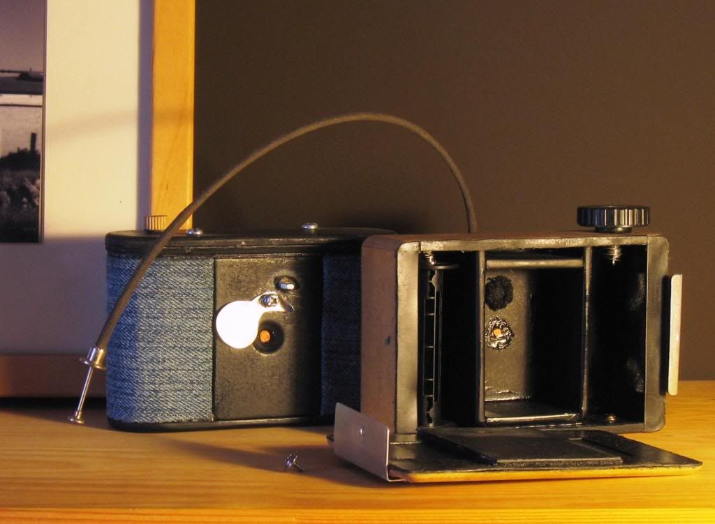

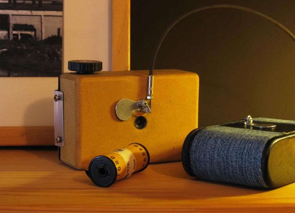

Με την βοήθεια σελίδων όπως αυτή έκανα μερικούς υπολογισμούς για την κατασκευή μιας pinhole half frame (4.5Χ6cm) σε 120 φιλμ. Για το διάφραγμα χρησιμοποίησα ένα πολύ λεπτό έλασμα χαλκού. Με μία βελόνα και με απαλές και περιστροφικές κινήσεις άνοιξα μια τρυπούλα. Κατόπιν φωτογράφισα αυτό το κομάτι με πλάι του ένα χάρακα, τα πέρασα στο autocad και στο περίπου μέτρησα την "διάμετρο". Σε σχέση με την εστιακή απόσταση βρισκόμουν κάπου στο f200.
Μόνο την πρώτη φωτογραφική (αυτή κατασκευασμένη από MDF) χρησιμοποίησα για 1-2 δοκιμαστικά φιλμ. Η δεύτερη με το τζινάκι γύρω από χαρτόνι δεν χρησιμοποιήθηκε ποτέ. Φένεται πως παρουσιάζει ένα ζόρι στο φώρτωμα του φιλμ, αλλά κατά τα άλλα νομίζω πως και αυτή είναι πλήρως λειτουργική.
Πρόβλεψη σπειρώματος στο κάτω μέρος για τοποθέτηση σε τρίποδο που είναι απαραίτητο καθώς και απλός μηχανισμός κλείστρου. Σε αυτή που χρησιμοποίησα μάλιστα επανέρχεται πολύ ομαλά πίσω στη θέση του πράγμα που είναι απαραίτητο αν φωτογραφίζουμε σε ηλιοφάνεια όπου εκεί οι χρόνοι μπορεί να φθάσουν το 1 με 2 δεύτερα.

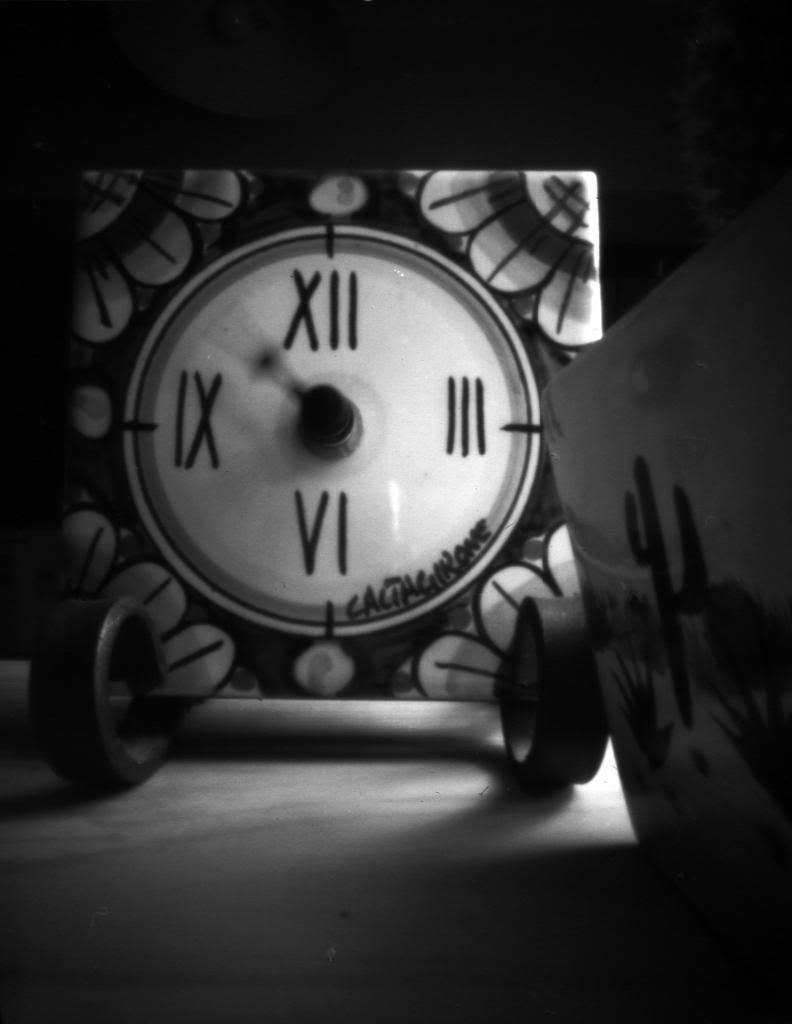

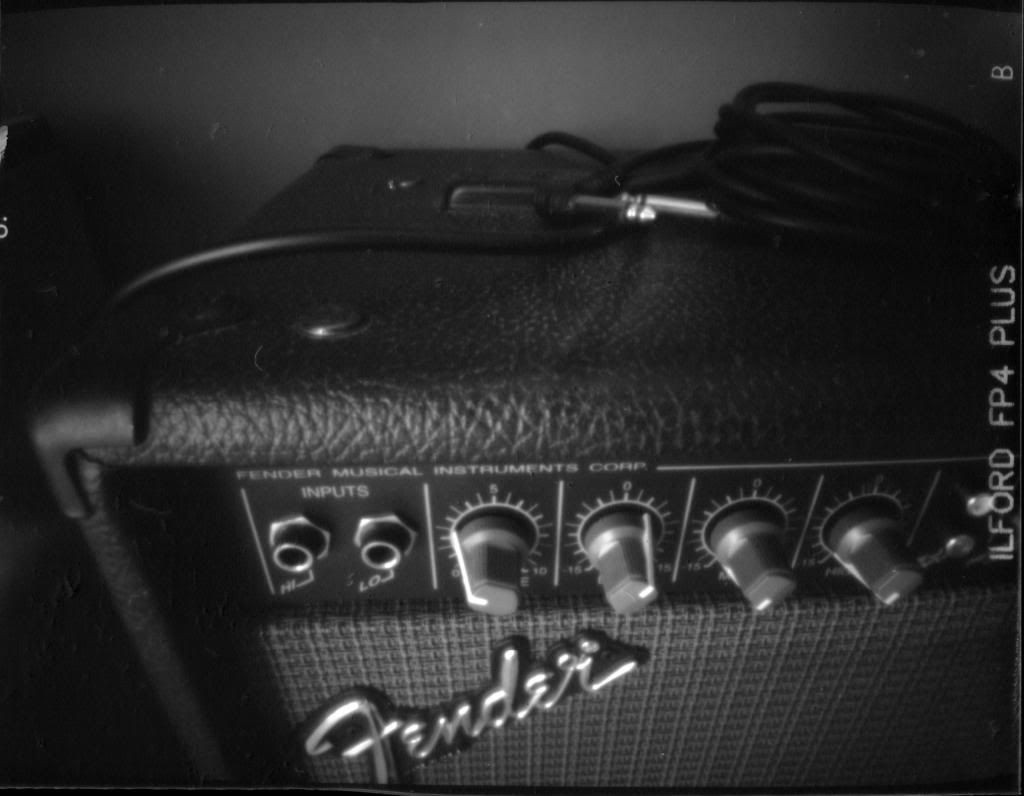

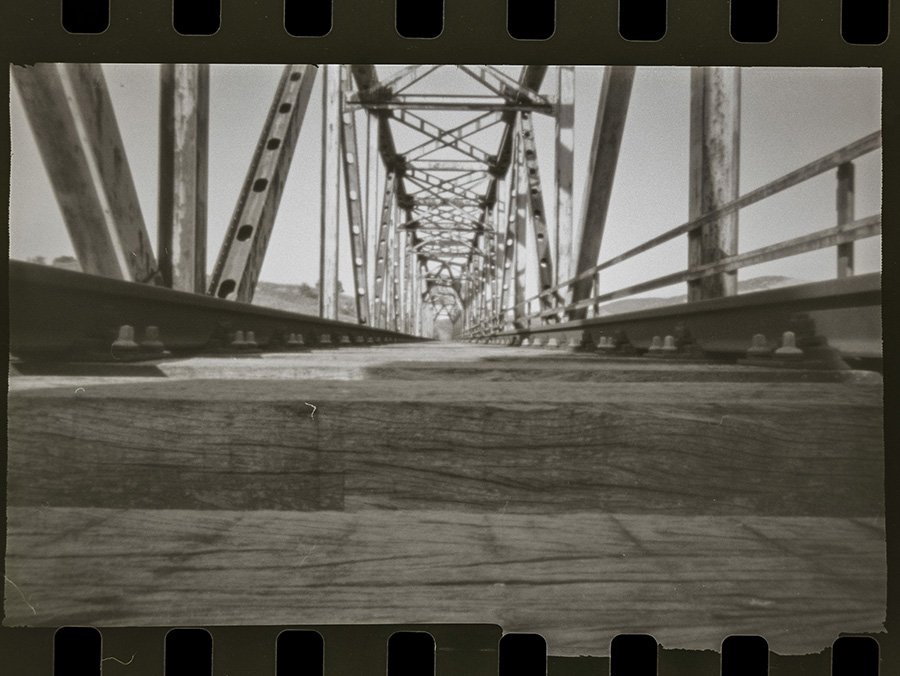

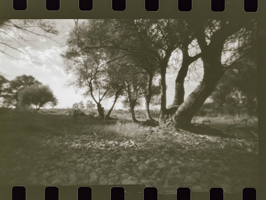

Τα αποτελέσματα ήταν πολύ ενθαρυντικά. Φυσικά και δεν περιμένουμε σοβαρό κοντράστ, αλλά αυτό μπορεί να το προσδώσει και το ίδιο το θέμα.
Η άνω και η κάτω φωτογραφία χρειάστηκαν 40 λεπτά έκαστη, η τρίτη 15. Να αναφέρω εδώ πως το μόνο που έκανα ήταν ένα γρήγορο scan και μάλιστα σε κανονικό ανακλαστικό εκτυπωτή γιατί δεν είχα άλλο και μόνο ήθελα να έχω μια ένδειξη.

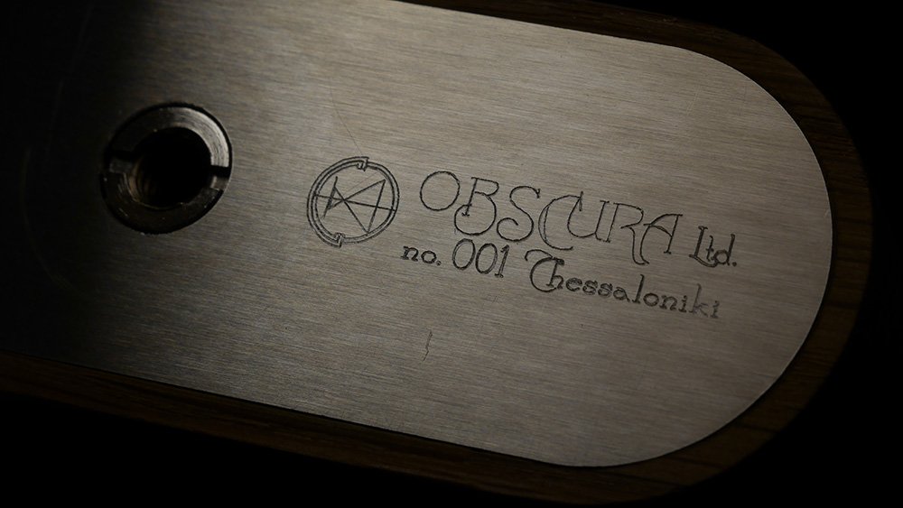

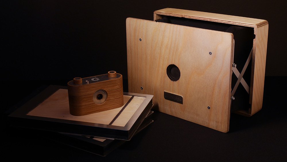

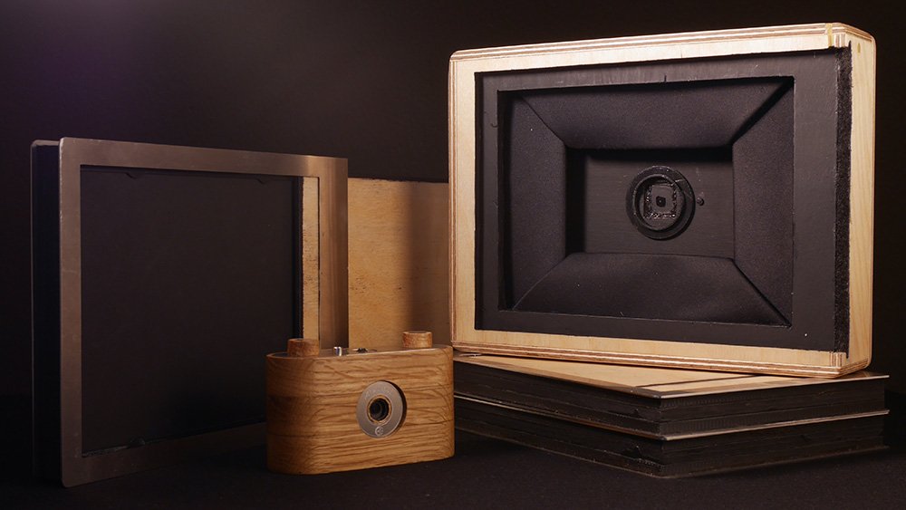

Στο υπόγειο, έξω από την αποθήκη Νο13 είχα βρει κάποτε ένα κομμάτι από ξυλεία δαπέδου αγνώστου είδους και προέλευσης το οποίο και …οικειοποιήθηκα.
Λίγα χρόνια μετά μου ήρθε να κάνω μια μικρή pinhole 35 χιλιοστών, και εκείνο το κομμάτι από ξύλο μου φάνηκε πως θα μπορούσε να χρησιμοποιηθεί.
Άρχισα τα σχέδια προσπαθώντας να γλυτώσω και το τελευταίο χιλιοστό, αφού και αν δεν δούλευε, θα μπορούσε έστω να καθίσει σε κανένα ράφι στο τέλος.

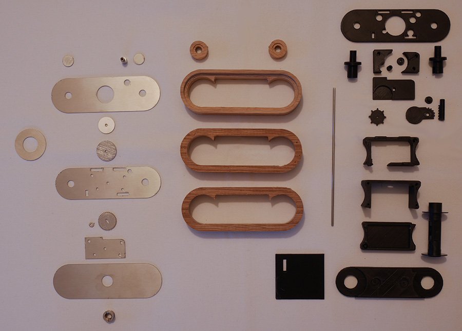

Μετά ήρθε η ώρα να χώσω κάτι φίλους. Ένας να μου κόψει στη δουλειά του στο λέιζερ κομμάτια από ανοξείδωτη λαμαρίνα 1mm, και ένας άλλος να τυπώνει στο σπίτι 3d κομμάτια, να κόβει ξυλάκια και να χαράξει στο τέλος τα κομμάτια της λαμαρίνας στο cnc…
Επειδή μπλεχτήκαμε πολλοί και οι άνθρωποι είχαν και άλλα να ασχοληθούν εκτός από εμένα, το πράγμα κάπως καθυστέρησε. Eντωμεταξύ βρήκα και τα φιλμ ακτινογραφιών και λέω αφού το αρχίσαμε τώρα δεν κάνουμε στα γρήγορα και μια pinhole μεγάλου φορμά?
Έτσι στο ενδιάμεσο σαν να μην τους έφταναν τα υπόλοιπα, τους έστειλα και τα κομμάτια για την νέα φωτογραφική 13x18, και με ένα τρόπο τελείωσαν όλα μαζί.

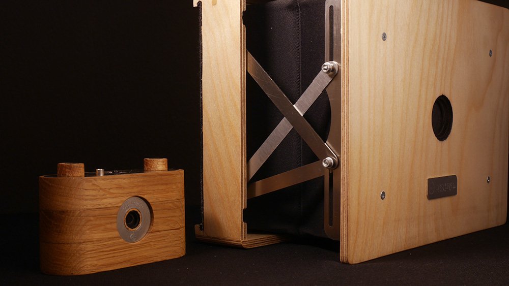

Η μικρή αποτελείται από τα παρακάτω κομμάτια συν δύο ελατήρια και 4 μαγνήτες. Η μεγάλη πιο απλή, είχε όμως δουλειά για τις 3 διπλές πλάτες. Η φυσούνα της επειδή δεν ήταν μεγάλη σε μήκος έγινε με τον απλούστερο τρόπο από 2 στρώσεις πανιού συσκότισης από το Leroy, γιατί αν και το διαφημίζουν για 100% φωτοστεγανό καλύτερα και να μην το πάρεις της μετρητοίς.
Μία έβγαλε το εργοστάσιο στη Θεσσαλονίκη και μετά έκλεισε...
Τα θεωρητικά χαρακτηρίστηκα της μικρής είναι «εστιακή» 23mm, που δίνει μια γωνία λήψης 86,2 μοιρών, και θεωρητική οπή 0,202 χιλιοστών άρα και διάφραγμα 114. Οι γραμμές στο επάνω μέρος της απεικονίζουν αυτή τη γωνία λήψης και μπορούν να χρησιμοποιηθούν για την σκόπευση αν κάποιος το θέλει.
Η μεγάλη αντίστοιχα έχει «εστιακή» 115 χιλιοστά, με γωνία 88 μοιρών, (θεωρητική) οπή 0,452mm και άρα διάφραγμα 254.
Τα παραπάνω τα ακολούθησα από υπολογιστήρια αν και θα μπορούσα να τις κάνω πολύ πιο ευρυγώνιες τώρα που το ξανασκέφτομαι. Νομίζω έχουν αρκετό περιθώριο ακόμη μέχρι να αρχίσουν να βινιετάρουν.

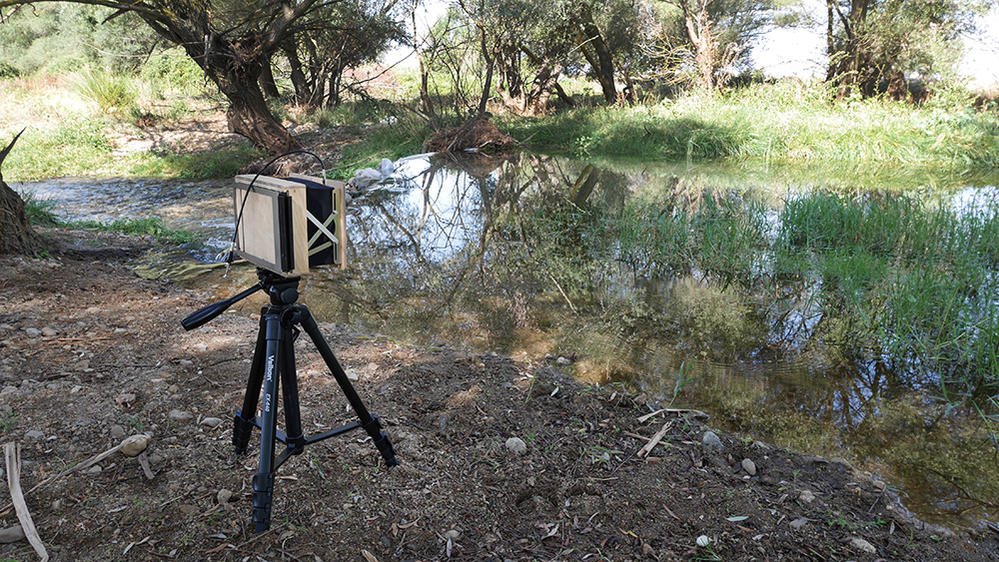

Η μεγάλη επάνω και η μικρή κάτω
Η μικρή μπορεί να πάρει τα φίλτρα από τους φακούς της 16άρας Bolex εμπρός από την pinhole, αλλά κάτι έγινε λάθος και δεν σφηνώνουν από μόνα τους… ενώ η μεγάλη μπορεί να πάρει τα ίδια φίλτρα από την εσωτερική πλευρά.

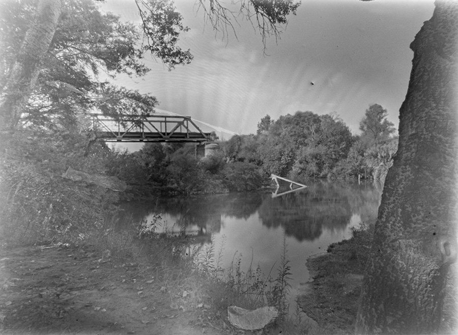

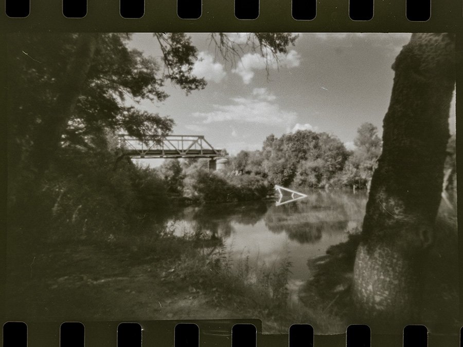

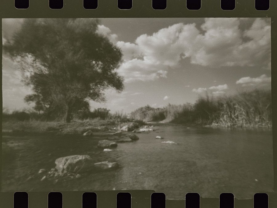

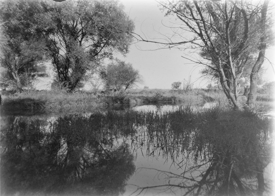

Εδώ η μοναδική δοκιμή με caffenol (Επάνω). Σε μία ώρα+/- με κρύο ή ζέστη εμφανίζονται όλα αλλά μπορεί και να υπάρξουν απρόοπτα σαν αυτές τις γραμμές. Κάτω από την μικρή με κανονική εμφάνιση και φιλμ.
Το βίδωμα της μεγάλης στο τρίποδο δεν είναι και το καλύτερο και φυσικά κουνιέται σαν ελατήριο με τον παραμικρό αέρα, ενώ η μικρή δεν έχει τέτοια θέματα.

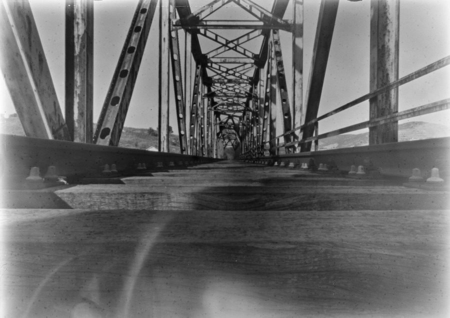

Δεν κάθισε ο καιρός να έχει τα κατάλληλα σύννεφα για λήψεις μεγάλου χρόνου, ούτε μπορούσα να σκεφτώ που να βρω ουρανοξύστες για να φανεί το απαραμόρφωτο των γραμμών, οπότε πάλι κατέληξα στη γνωστή μου γέφυρα και την περιοχή με τις αγελάδες που επισκεπτόμουν την άνοιξη.
Αυτές σαν να ήταν γραφτό, αν και βρισκόμουν αρκετά μακριά από το σπίτι τους, ήρθαν και με βρήκαν μαζί με τον τσομπάνο και τα τσομπανόσκυλα αλλά και τον ταύρο τους, που ευτυχώς δεν έδειχνε την ίδια περιέργεια με την παρακάτω αγελάδα, που πολύ θα ήθελα να ήξερα τη σκεφτόταν.

Οι φωτογραφικές σχολές δεν έχουν ανοίξει και με το ζόρι βρήκα στο κατάστημα έναν ξεχασμένο Ilford ID-11. Σε διάλυση 1+3 και 29 βαθμούς το ακτινογραφικό εμφανιζόταν περίπου στα 8 λεπτά με κάποιες ατέλειες και μειωμένο κοντράστ αλλά είναι και ληγμένο εδώ και 10 χρόνια.
Να μην νομίζετε πως δεν έχουμε "Κελτικό" νεκροταφείο...

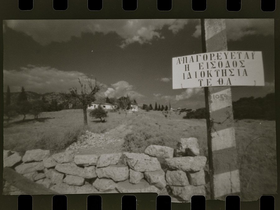

Το FP4 που είχε φορτωμένο η μικρή (έβγαλα το μισό για δοκιμή, το υπόλοιπο περιμένει) ευτυχώς βγήκε τέλειο στον ίδιο χρόνο και ας ο εμφανιστής ήταν μερικών ημερών και άρα θεωρητικά άχρηστος.
Εν κατακλείδι, αφού δουλεύει τέλεια, είναι βολική και παίρνει με λίγη βοήθεια και φίλτρα , η μικρή δεν βλέπω να μένει στο ράφι :)
