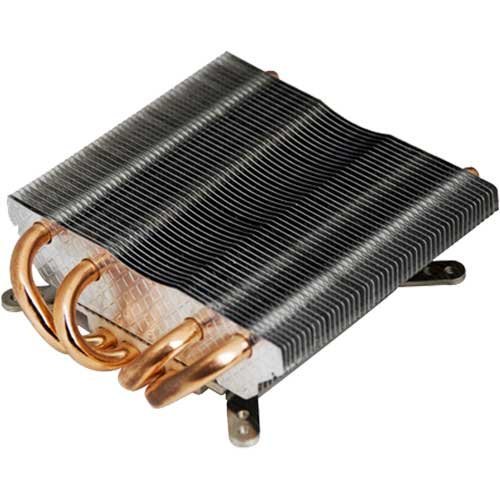

Προσπαθώντας να στήσω το δικό μου pc στο παρελθόν σε σασί με παθητική ψύξη είχα πέσει σε κάτι σασί πανάκριβα όπως το πρώτο στις φωτογραφίες και έτσι εγκατέλειψα την ιδέα. Τελικά το έστησα σε κανονικό κουτί χρησιμοποιώντας φερρίτες στην τροφοδοσία των ανεμιστήρων αλλά και στην τροφοδοσία της κάρτας ήχου. Μάλιστα είχα ανοίξει και σχετικό νήμα...
Η ιδέα όμως του σασί και των εξαρτημάτων με παθητική ψύξη σίγουρα πρέπει να είναι η καλύτερη επιλογή.

Να συμπληρώσω όμως πως υπάρχουν ψύκτρες επεξεργαστή ειδικές χωρίς ανεμιστήρα με μεγαλύτερη επιφάνεια ψύξης, όπως και κάρτες γραφικών με παθητική ψύξη, τροφοδοτικά fanless και ούτω κάθε εξής. Οπότε με λίγο ψαξιματάκι γίνεται η δουλειά χωρίς κατ´ανάγκη αγοράς σασί με παθητικές λύσεις ψύξης. Νομίζω πως ένα σασί HTPC μπορεί να κάνει μια χαρά την δουλειά.
