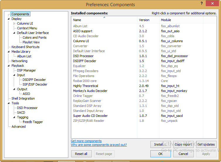

Στις περιπτώσεις που δεν υπάρχει εκτελέσιμο αρχείο (.exe) ,απλώς αντιγράφουμε το αρχείο που κατεβάζουμε (αυτό που έχει κατάληξη .dll) στο φάκελο components,στο φάκελο εγκατάστασης του foobar που συνήθως βρίσκεται στα Αρχεία εφαρμογών εκτός και κάποιος έχει επιλέξει διαφορετικό φάκελο κατά την εγκατάσταση.

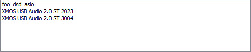

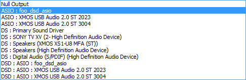

Εδώ ορίζουμε την συσκευή εξόδου μας.
Προτεραιότητα θα πρέπει να έχει η ASIO έξοδος που οι οδηγοί της συνήθως συνοδεύουν την κάρτα ήχου η το Dac μας.
Καλές επιλογές επίσης είναι η έξοδος Wasapi για windows 7/8/10 και KS (kernel streaming) για τα XP.

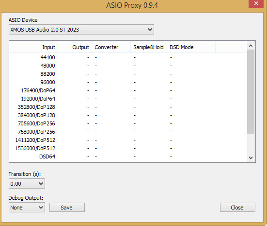

Σε περίπτωση που έχουμε DSD capable dac,πάμε εδώ,κάνουμε διπλό κλικ επάνω στο σημειωμένο και ορίζουμε τις τιμές στο παράθυρο που θα ανοίξει σύμφωνα με τις δυνατότητες του dac μας.

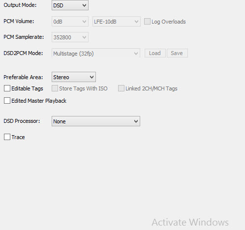

Ακολούθως,κι εδώ ορίζουμε τις αντίστοιχες τιμές.
Σε περίπτωση που το dac,δεν μπορεί να αποκωδικοποιήσει DSD,τα ορίζουμε όμως φαίνονται στην κάρτα,με το υψηλότερο samplerate που μπορεί να υποστηρίξει το υλικό μας.
Έτσι έχουμε την δυνατότητα να παίξουμε DSD ακόμα κι αν το ντακ δεν το υποστηρίζει.
Αν βέβαια υποστηρίζει DSD το dac μας,στο πεδίο Asio Driver Mode ορίζουμε DSD,έτσι;
Αν επίσης θέλουμε να μπορούμε να αλλάξουμε ονόματα αρχείων,κλπ τικάρουμε τα τρία κουτάκια που βρίσκονται στο κάτω μέρος.
