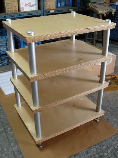

Καλή λύση εκτός του mdf πάντως είναι και το κόντρα πλακέ αλλά και η πριστή ξυλεία (κάπως έτσι το λένε,διορθώστε με ) η οποία είναι φύλα που αποτελούνται από πολλά καδρονάκια,4 cm πάχος συνήθως.
Μια τέτοια πιο εξευγενισμένη εκδοχή έβαλα στο δικό μου.Εδώ φαίνεται.

Και γω αυτό φοβάμαι...Υπάρχει εναλλακτική όμως και ειναι πιο κλασικη....
Το παραπάνω είναι κατασκευασμενο με κολονάκια απο μασίφ αλουμίνιο (μάλλον) με τρύπα στην μέση ίσα για να χωράει η ντιζα...Που βρίσκουμε τέτοια όμως οεο;

Το ξυλο στις φωτο ειναι σημιδα, θα πρεπει να επισκεφθείς μια αποθηκη ξυλιας και να ρωτήσεις για τιμες. Αλλα σε συμφερει να παρεις μπαφλα ολοκληρη και να υπολογισεις αν σου χρειάζεται και δεύτερη.
Βαλε κατω τις πειφανειες που θες (πχ 5 ραφια των 640χ500χ30), βαλε μέσα και μια απωλεια περιπου 5μμ για την κοπη, και εκει που θα την αγοράσεις ζητησε να σου κοψουν τα κομματια. Ολόκληρη μπαφλα = καλυτερη τιμη απο το να ζητήσεις απο καποιο μαραγκό να στα κόψει.
Απο θεμα σχεδιου ολη αυτη η ιστορια με τις ακιδες ειναι περισσοτερο αισθητικη παρα λειτουργικη. Σε αυτο που χρησιμοποιω τωρα προτιμησα να ειναι ενιαίο το επιπλο, σαφως πιο σταθερο.
Τετοιο περιπου ειναι το πρωτο που ειχα φτιαξει. Δεν ξετρελάθηκα.

Τώρα θα γελάσεις,αλλά ξέρεις που μπορείς να βρεις τέτοια ακριβώς κολονάκια;
Εκεί που έχουν εξοπλισμό για ζαχαροπλαστεία,τέτοια ακριβώς σε διάφορα μήκη χρησιμοποιούν.
Έχουν αρσενική και θηλυκή άκρη το καθένα κι έτσι βιδώνουν μεταξύ τους.
Το κακό όμως από ότι θυμάμαι είναι πως η βίδα δεν έχει μεγάλο μήκος,θα πρέπει να κάνεις αρκετή φρέζα στο ξύλο.
Οπότε μόνο τόρνος...

Σε εμενα, αυτο το σχεδιο με τις ντιζες θεωρώ οτι απετυχε. Και του αφιέρωσα χρονο, το έντυσα και με σωλήνα αλουμινιου με αφροδες υλικο εσωτερικα για να δείχνει πιο ωραίο. Στατικά ειναι μετριότατο και εμφανίζει στρέβλωση με ασκηση πιεσης σε περιστροφή.
Την θεση του πήρε ενα αλλο, απο μασιφ ξυλο για να μπει ο ενισχυτής και τα τροφοδοτικά το οποιο ειναι μπετόν αρμε και σαφως πιο όμορφο (βαμμένο μαύρο).
Να πω την αληθεια ουτε η λύση με τα ποδια απο praktiker-ikea μου αρέσει. "Παίζουν" αρκετα αν τα κουνήσεις.

Το κακό είναι οι ανοχές που αποκτά το ξύλο στα σημεία που βιδώνουν οι ντίζες με κάθε μελλοντικό κούνημα.
Υπάρχει λύση για αυτό βέβαια και είναι βιδωτά στελέχη στο ξύλο οπού διατηρούν τις διαστάσεις της τρύπας σταθερές μετά κι από τα οποία περνούν οι ντίζες.
Οπότε αν ταιριάξουν οι ανοχές θα είναι μηδενικές και μπορεί να σφίξεις άγρια.
Αλλά δεν ξέρω αν αυτά τα στελέχη βγαίνουν στα μεγάλα μεγέθη που θέλουν οι ντίζες...
