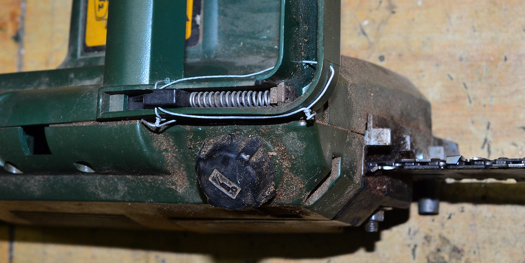

Θυμαμαι που ειχα αναρτησει φωτο παλαιοτερα ενα απο τα αλυσοπριονα μου που ειχε χαλασει ο μηχανισμος ασφαλισης και απλα τον ειχα τροποποιησει...
