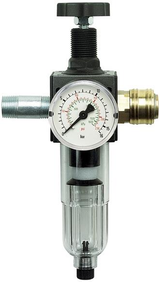

Re: Απάντηση: Εργαλεια απο Lidl - Aξιολογηση, σχολια, προσφορες
σε ολα τα εργαλεια αερα πρεπει να βαζουμε 2-3 σταγονες λαδι για εργαλεια αερος πριν την χρηση.
Υπαρχει ειδικο μηχανημα που μπαινει σε σειρα και λεγεται ελαιωτηρας, βαζεις ποσοτητα λαδιου εκει και αυτο ριχνει λιγο λαδι στο εργαλειο μαζι με τον αερα.
Μονο στο πιστολι που ψεκαζει χρωμα δεν θελει λαδι, σε αυτο βαζουμε την υδατοπαγιδα για να δεσμευσει την υγρασια του πεπιεσμενου αερα.
σωστα απλα ο ελαιοτηρας ειναι για καθημερινη χρηση π.χ βουλκανιζατερ που δουλευει συνεχως μπουλονοκλειδο αερα .
για ερασιτεχνικη χρηση οπως οι πιο πολλοι απο μας 2-3 σταγονες λαδι πριν την χρηση ειναι υπερ αρκετες.
