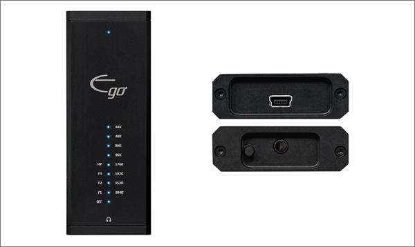

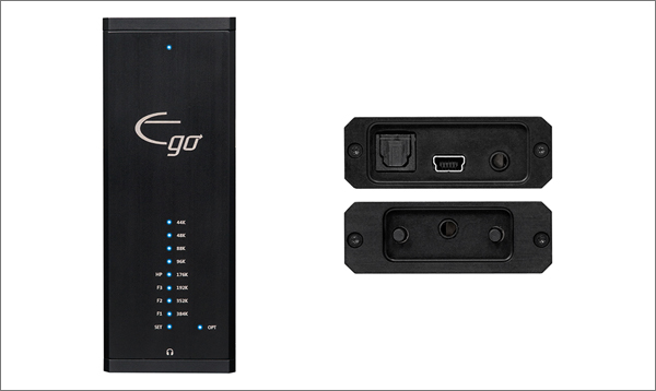

Η γνωστή Αμερικανική Emotiva διαθέτει πλέον στην γκάμα της τα μικρά αδερφάκια dac, Little Ego & Big Ego.
Little Ego
Big (brother) Ego
Η διαφορά τους είνα:
• Στις διαστάσεις, με τον "μεγάλο" αδερφό Big Ego να είναι ελαφρώς μεγαλύτερος -> 13.5cm x 5cm x 1.5cm (έναντι 12cm x 4.5cm x 1.2cm του Little Ego).
• Στις εξόδους -> Outputs: Headphone (analog - variable) / Line (analog - fixed) / Toslink (digital) έναντι του Little Ego που παίζει μόνο με Headphone (analog - variable).
Κατά τα άλλα πρόκειται για πανομοιότυπα "εργαλεία" με τα παρακάτω Specs:
• USB Interface (input): Asynchronous, USB Audio Class 1 and 2
• Format: PCM digital audio
• Direct coupled audio path
• Audio File Formats Supported: Ego supports any file or stream format your computer can play
• Digital Filter Options: Symmetrical / Asymmetrical Low / Asymmetrical High
• Headphone Blend Mode: Switchable
• Maximum Output Level: 1.8 VRMS (headphone) / 2.1 VRMS (line για το Big Ego)
• Sample Rates Supported:
- Apple computers: 44.1k, 48k, 88k, 96k, 176k, 192k, 352k, 384k (no drivers required)
- Windows computers: 44.1k, 48k, 88k, 96k, 176k, 192k, 352k, 384k (with free drivers)
- Windows computers: 44.1k, 48k, 88k, 96k (driverless)
• Bit Depths Supported: 16 bits, 24 bits, 32 bits
• Frequency Response:
- 8 Hz to 20 kHz (+0 / -0.3 dB) - 44.1k and 48k sample rates
- 8 Hz to 40 kHz (+0 / -1.5 dB) - 88.2k and 96k sample rates
- 8 Hz to 60 kHz (+0 / -3 dB) - 176k and 192k sample rates
• Signal to Noise Ratio:
> 106 dB (A-weighted, headphone output)
> 113 dB (A-weighted, line output για το Big Ego)
• Total Harmonic Distortion + Noise:
< 0.006% (headphone output)
< 0.004% (line output για το Big Ego)
