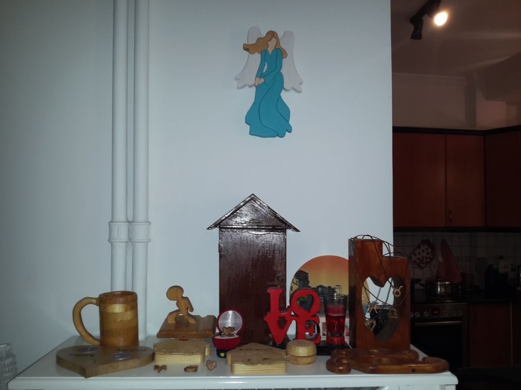

Ενα απο τα δημιουργηματα μου. Αγγελος απο κοντραπλακε 9mm .

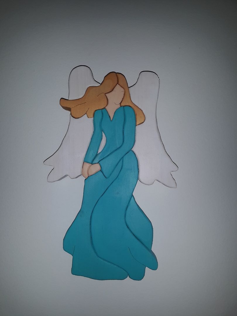

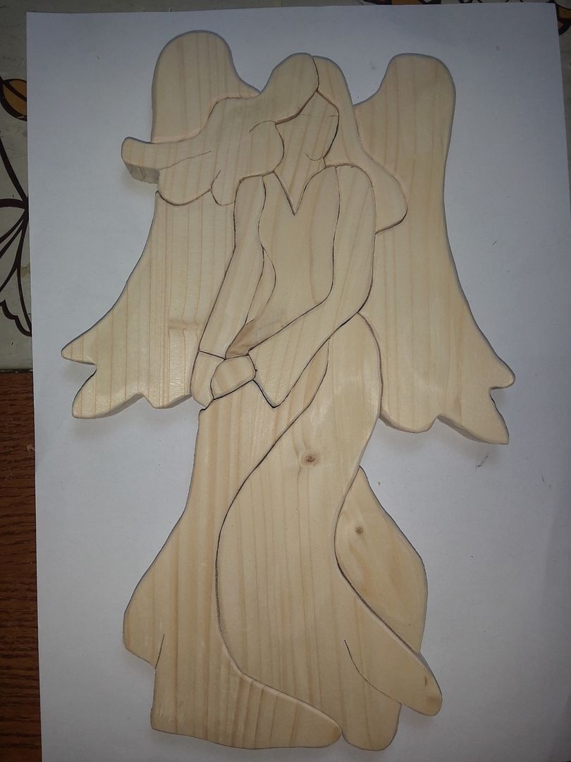

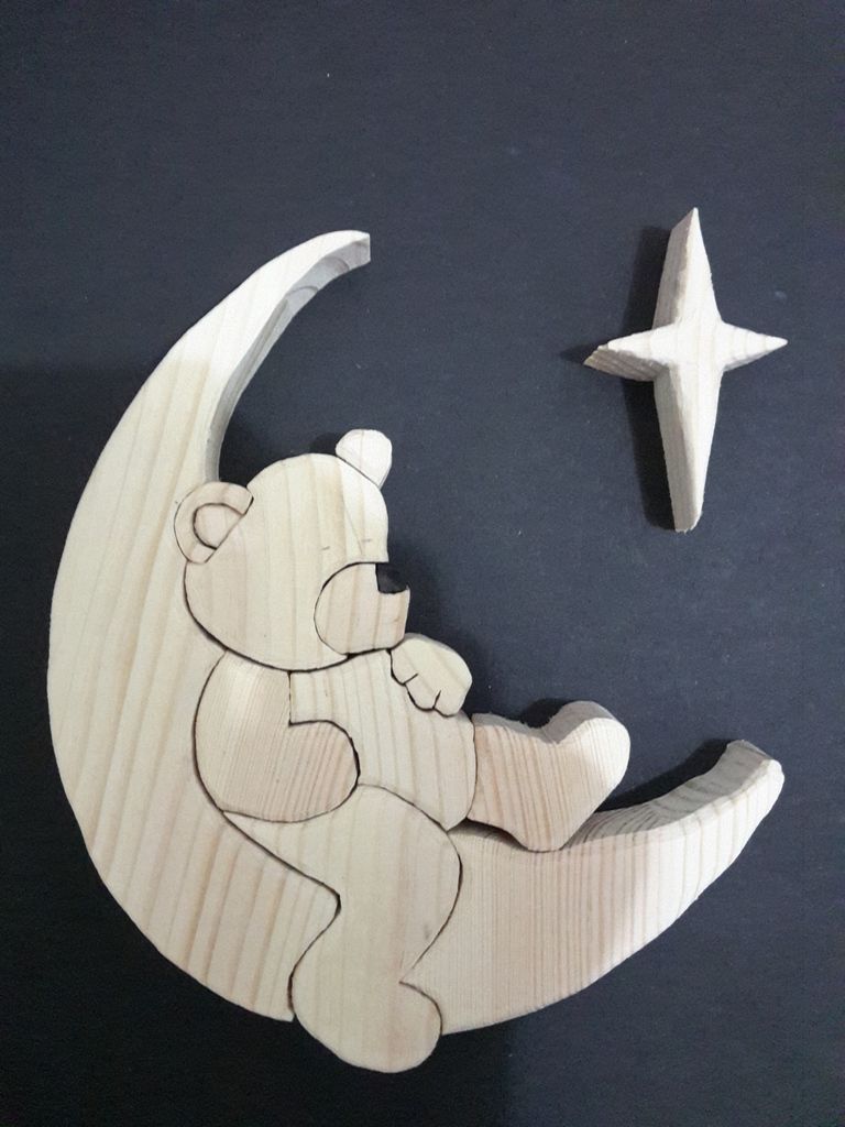

Ας ανεβάσω και έγω 2 εργάκια 1 τελειωμένο και 1 το οποίο θελει ακόμα δουλειά αλλά δεν κρατιέμαι να μην σας το δείξω .
Το πρώτο είναι ένα αγγελάκι και είναι η πρώτη μου κατασκευή , την ιδεα την πήρα απο εδώ αλλά συγχωρείστε με γιατί δεν θυμάμαι απο ποιον την αντέγραψα .Είναι απο 18αρι ελατάκι κομμένο με την moto saw , τρίψιμο με ντρεμελοειδές parkside και τριβείο parkside και χέρι , το βάψιμο είναι με ακρυλικά , βρήκε και την θέση του στο σπίτι !!!
Το δεύτερο είναι με ακριβώς τα ίδια εργαλεία - ξύλο αλλά δεν το έχω τελειώσει ακόμα , απο κοντά φαίνεται καλύτερο χαχαχα .
Και το δευτερο
