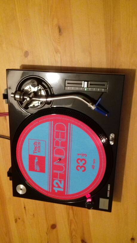

Ελπιζω να παρακολουθειται το θεμα απο γνωστες του mk2 γιατι θελω να ρωτησω κατι..το πλατο του mk2 μου το εβαψα το εκανα καινουριο κ οταν το επανατοποθετησα κουνωντας το δεξια αριστερα ειδα οτι μπαλαντζαρει κ ειχα την απορια αν ηταν ετσι απο πριν η' αν προεκυψε μετα το ξυλωμα του πικαπ γιατι το εκανα καινουριο..για να μην υπαρχουν αποριες σχετικα με το αν το spridle δεν παταει η' κατι αλλο τα εχω τεσταρει ολα ειναι καθαρα θεμα πλατο..οταν το πλατω γυρναει κανει αναιπεσθητο ανεβοκατεβασμα*wooble* δεν επηρεαζει ουτε σε δισκο οταν παιζει ουτε σε scratch ουτε πουθενα..βραχιονας βαση ολα ειναι ρολοι..πατησα ελαφρα απο πανω το πλατο με λιγη δυναμη..κουμπωσε καλυτερα απο πριν κ το μπαλατζαρισμα σχεδον εφυγε τελειως κ παλι γυρναει ρολοι με το ανεβοκατεβασμα να εχει φυγει τελειως αλλα εδω ειναι το θεμα..κανει ενα τακ τακ ειτε μετα απο λιγο ειτε ομως κ καθολου..φυσιολογικα θα επρεπε με το που κουμπωνω το πλατο να μην πιεζω τιποτα σωστα; τι μπορει να συμβαινει; ολα βιδωμενα ολα στη θεση τους..το τακ που μια ακουγεται μια οχι τι μπορει να ειναι; αν το αφησω το πλατο απλα πανω κ κατσει κ δε τον πιεσω δεν ακουγεται τιποτα απολυτως αλλα εχω τα μποσικα..πριν παμε σε λυση αλλαξε το πλατο η' δοκιμασε ενα αλλο να δεις πριν παρεις αλλο θα ηθελα τα φωτα σας οπως κ να μου πειτε γιατι διαβασα τι ειναι το αλφαδι πλατο; τι κανει και αν θα με βοηθουσε στο θεμα αυτο. Συγνωμη για το κατεβατο αλλα εχω φαγωθει πριν παρω αλλο πλατο να δω τι συμβαινει.

Καλησπέρα.
Για στραβό πλατό σύμφωνα με την περιγραφή σου το θεωρώ λίγο δύσκολο.
Βγάλε σε παρακαλώ το πλατό και ρίξε δύο με τρείς σταγόνες λάδι από ραπτομηχανές στον άξονα για να λαδωσεις και τα ρουλεμάν.
Έχω την εκτίμηση ότι το πρόβλημα βρίσκεται εκεί.

Πηρα γρασσο σε σπρει γι αυτη τη δουλεια σε αξονες κ ρουλεμαν..το ξαναλυσα εβγαλα τον αξονα κ εριξα..τοποθετησα τα παντα βιδωσα καλα κ τοποθετησα καλα το πλατο κ ο θορυβος εξαφανιστηκε..!; με μια μπατονετα εβαλα λιγο κ στην τρυπα μονο του πλατο κ με ενα κατσαβιδι ισιωσα οσο μπορουσα προς τα εξω ενα σιδερενιο δαχτυλιδι που εχει ο μαγνητης του πλατο μεσα του..θορυβος δεν υπαρχει το πλατο εχει ανεπαισθητο τζογο πλεον κ ολα καλα αν κ ακομα με τρωει τι μπορει να ηταν..ευχαριστω Μακη

Δες με προσοχή το παρακάτω video το γνήσιο λιπαντικό είναι το SFW0010 θα πρέπει να τηρεί συγκεκριμενες προδιαγραφές,δεν βάζουμε ότι να είναι.
Και το λάδι της ραπτομηχανής μια χαρά είναι αυτό χρησιμοποιώ πάνω από 20 χρόνια χωρίς ποτέ μου να έχω κανενα πρόβλημα.
Σύμφωνα με την Technics χρειάζεται λίπανση κάθε 2000 ώρες περίπου 2 με 3 σταγόνες το λάδι είναι ψιλό και εισχωρεί μέσα στον άξονα χωρίς να χρειάζεται να τον λύσεις.
Θέλει μεγάλη προσοχή το βγάλσιμο και η επανατοποθέτηση του πλατό για να μην χτυπήσουμε τον μαγνήτη ή τον ρότορα του πικάπ.
